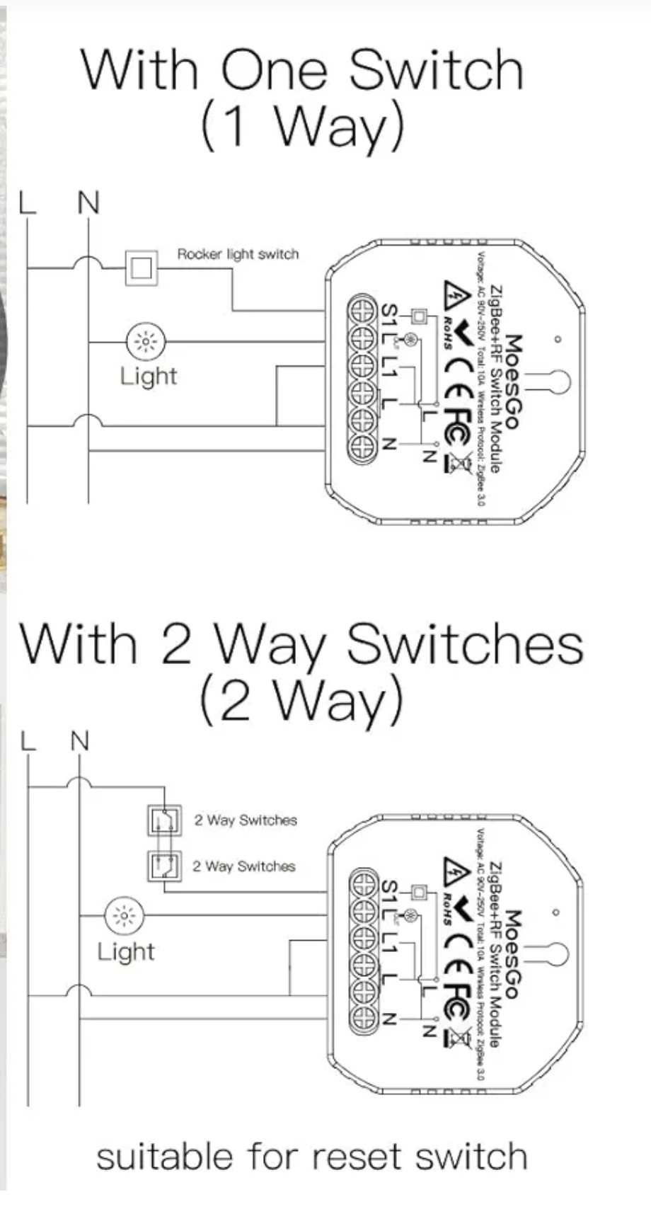

Hallo, kann mir jemand sagen, wozu hier der L1-Anschluss an dem Schalter ist, bzw. was der Unterschied zwischen L und L1 ist? https://www.amazon.de/dp/B08M9ZYHWF/ref=sspa_dk_detail_3?pf_rd_p=ae2317a0-2175-4285-af64-66539858231f&pf_rd_r=P2CE2BR8AJNR0SF2QVMX&pd_rd_wg=jWiG8&pd_rd_w=V9P0S&content-id=amzn1.sym.ae2317a0-2175-4285-af64-66539858231f&pd_rd_r=af90b7e6-9ada-4d74-bbd1-2d4c2e8c22c9&s=industrial&sp_csd=d2lkZ2V0TmFtZT1zcF9kZXRhaWw&th=1
Auf dem Kasten aufgedruckt ist nicht das was drin ist, sondern wie du es von außen gesehen anschließen sollst. Eine Ausnahme scheint die Brücke über die beiden L zu sein. Siehe auch Anhang. Von der verlinkten Amazon-Seite geklaut. Möglich, dass L1 und Lout☀️ ein potentialfreier Schaltkontakt ist. Würde mich aber nicht darauf verlassen... mfg mf

Im Plan erkennt man die innere Verschaltung, in diesem Fall sind L und L1 miteinander verbunden. Einfach im ausgebauten Zustand mal Durchgang messen. Bei ner Rolladensteuerung in diesem Gehäuse werden wohl die L1 und Lout Klemmen die Ausgänge sein.
Matthias B. schrieb: > Im Plan erkennt man die innere Verschaltung, Welcher Plan und auf dem Gehäuse aufgedruckten Zeugs, wohl eher nicht. Das Bild auf dem Gehäuse ergibt nur als das, was außen dran soll, irgendeinen Sinn. mfg mf
Matthias B. schrieb: > Im Plan erkennt man die innere Verschaltung, in diesem Fall sind L und > L1 miteinander verbunden. Das ist nicht der Fall. Matthias B. schrieb: > Einfach im ausgebauten Zustand mal Durchgang messen. Durchgang ist nur von L nach L. Nur von S1 nach L kann man 6 MOhm messen. Achim M. schrieb: > Möglich, dass L1 und Lout☀️ ein potentialfreier Schaltkontakt ist. Würde > mich aber nicht darauf verlassen... Das scheint mir an wahrscheinlichsten, hilft wohl nur anschließen und messen oder zerlegen, wenn man es wissen will. Danke fürs drüber schauen.
