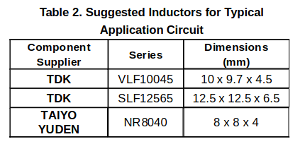

Jörg W. schrieb: > Unser Hinz ist wirklich krass drauf. :-o > > Dann beschaff dir von dem Regler-IC das Datenblatt und schau nach, was > sie für die Speicher-Induktivität da so ansetzen. Die wichtigen > Parameter schrieb ich oben ja schon. Das sollte das Datenblatt sein. https://www.richtek.com/assets/product_file/RT8299/DS8299-05.pdf Wo steht das mit der Speicher-Induktivität? Danke für die Hilfe
Martin schrieb: > das eingeringelte Bauteil Wie groß ist/war diese Spule? Wenn der Schaltregler 3x3mm² hat, dann dürfte die Spule etwa 6x6mm² haben. > keinen Strom durchlässt Krass, eine durchgebrannte Leistungsspule. Zeig doch mal ein Foto von den Trümmern. > und beim Entlöten ist das Bauteil zerbrochen Mit zwei Lötkolben wäre das nicht passiert. Die Pads für die Spule sind aber noch auf der Platine? > (deshalb kann man den Wert nicht mehr ermitteln). Puzzle? Jörg W. schrieb: > Dann beschaff dir von dem Regler-IC das Datenblatt und schau nach, was > sie für die Speicher-Induktivität da so ansetzen. Ist leider keine Beispielschaltung drin: - https://www.digikey.de/de/products/detail/richtek-usa-inc/RT8299ZQW/3078381

Lothar M. schrieb: > Sicher nicht. Dafür sieht die Spule (offenbar 100µH) noch viel zu gut > aus. Eher 10µH. Lothar M. schrieb: > Ist leider keine Beispielschaltung drin: Ist gleich auf Seite 2 unter Typical Application Circuit.
Bearbeitet durch User
Stefan K. schrieb: > Ist gleich auf Seite 2 unter Typical Application Circuit. Ja, und die größte Angegebene Induktivitöät ist 6,8µH. Ein wenig mehr Luft nach oben und schon werden daraus 10µH. Passt. > Eher 10µH. Passt auch besser zur Bauform, denn sogar die Panasonic M0630LP oder M0645M gibts in der Bauform nur bis max. 47µH.
Bearbeitet durch Moderator
Und eine Drossel mit etwas mehr Bauhöhe wählen, die verträgt mehr Strom.
H. H. schrieb: > Und eine Drossel mit etwas mehr Bauhöhe wählen, die verträgt mehr Strom. Die als Beispiele genannten sind ohnehin wohl alle etwas größer. Aber schätzungsweise kann der Regler deutlich mehr Strom liefern, als hier benötigt wird.
