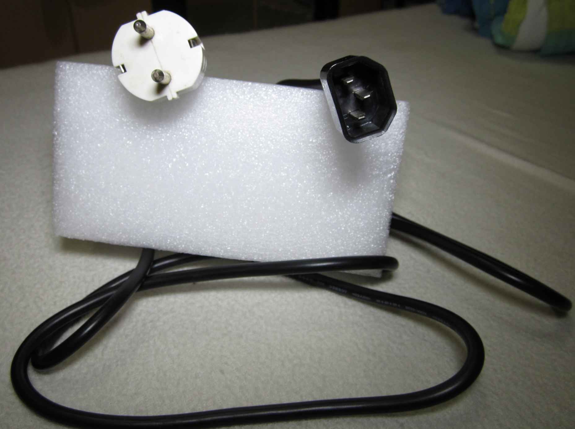

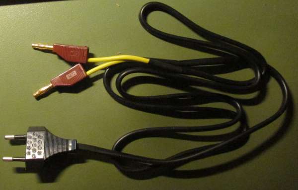

Nein, auch mit Buchse nicht. Man müsste ja ein Selbstmörderkabel
verwenden.

von Manfred P. (pruckelfred)
.. gibt es in jedem ordentlichen Haushalt.
