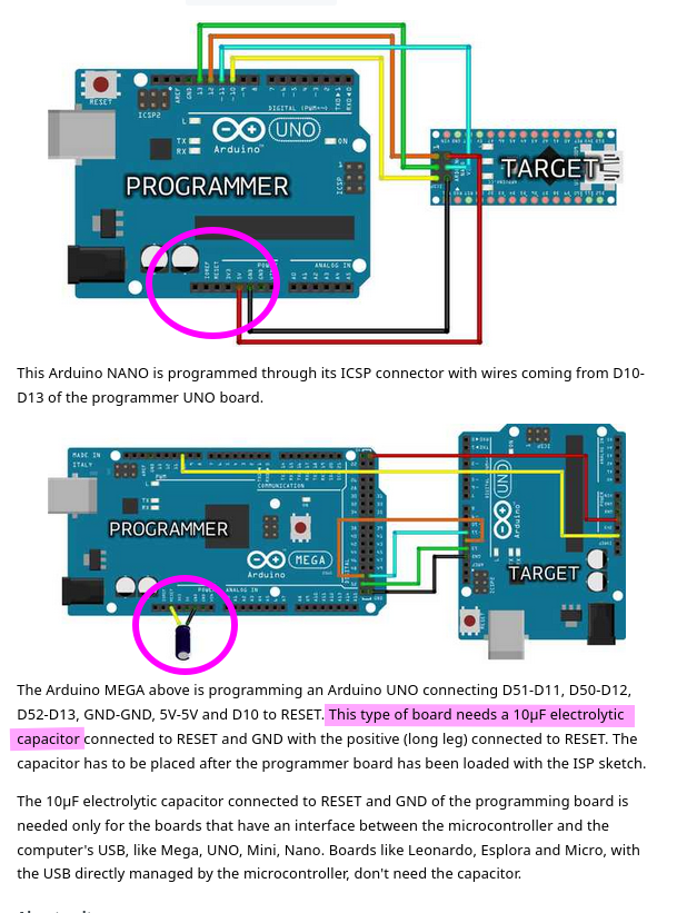

von Achim M. (minifloat)
Nico schrieb:
> Mit dem Arduino habe ich schon ein paar Programme geschrieben bin aber
> noch bei den Grundkenntnissen.
Du solltest den Arduino (welchen?) zum ISP Programmierer machen, dafür
gibt es Sketche. Dann muss der 2313 mit den ISP Leitungen des Arduino
verbunden werden (MOSI, MISO, SCLK, GND und Reset) und mit Strom
versorgt werden.
Den Rest kann AVRDUDE als Programmiersoftware erledigen. Dauert
vermutlich ein wenig, ehe du das alles auf die Reihe kriegst, aber die
Stichworte hast du jetzt.
von Rainer W. (rawi)
Nico schrieb:
> Einen Microcontroller habe ich mit dem Arduino noch nie programmiert.
Erstmal musst du den Arduino als Programmiergerät programmieren.
(In der Arduino IDE unter Beispiele/11.ArduinoISP)

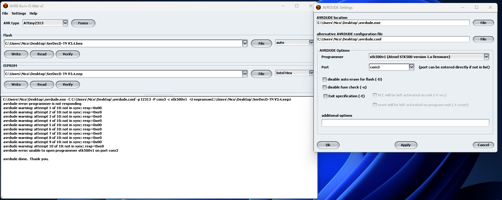

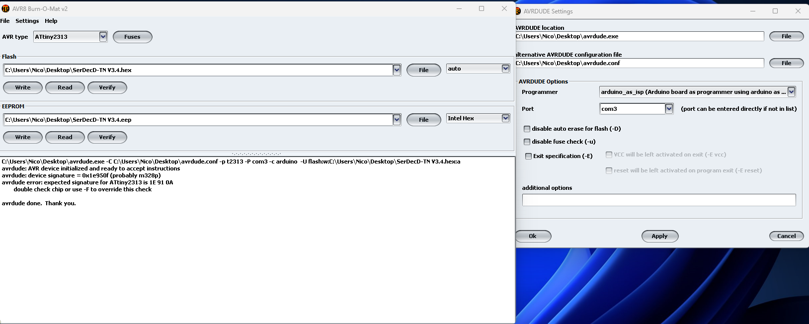

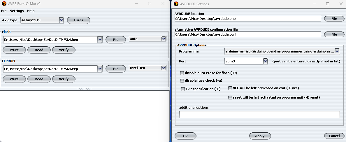

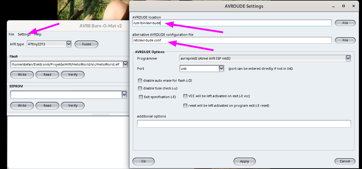

von Nico (secretduck)
So den Burnomat habe ich jetzt heruntergeladen. Wie ich den aber mit
AVRDude und in weiterer Folge mit dem Arduino verbinde habe ich noch
nicht herausgefunden.
Beim Burnomat müsste ich eigentlich beim EEProm die .eep Datei einfügen
oder?
> oder?
Genau.

von Monk (roehrmond)
> oder?
Vor allem musst du erst mal den Pfad zu avrdude und seiner
Konfigurationsdatei einstellen.

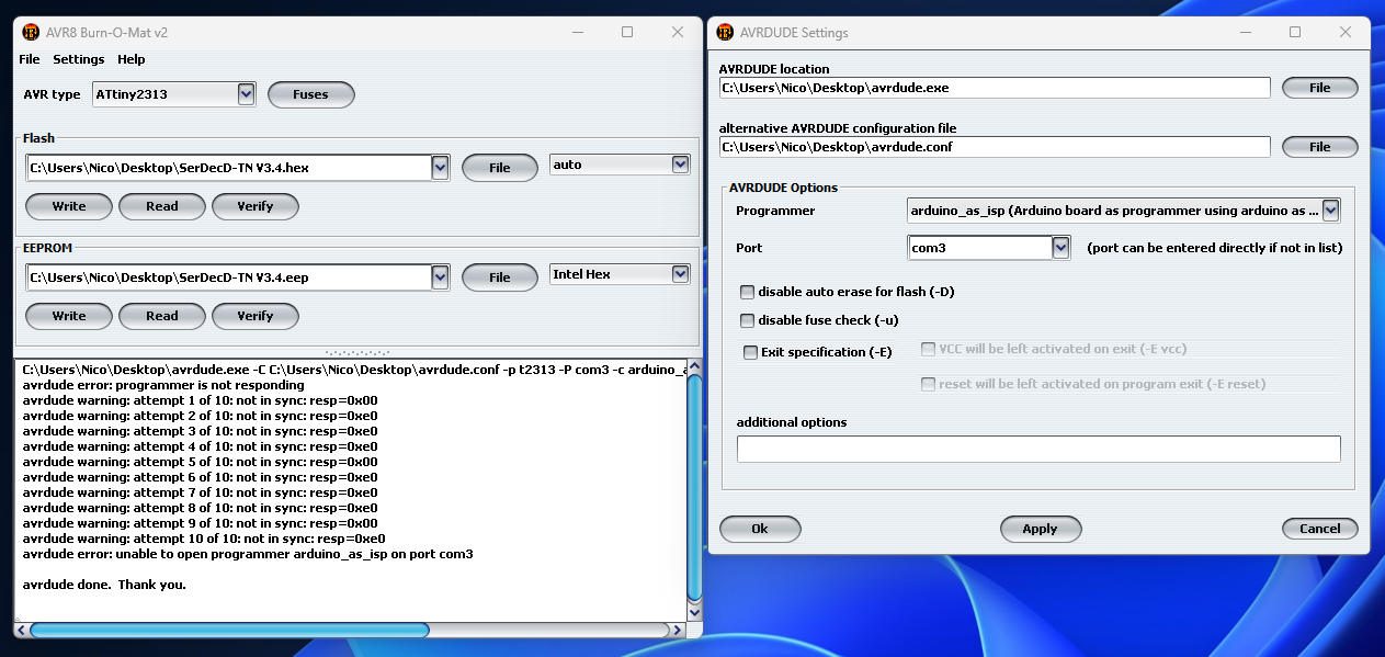

Ich bin jetzt so weit gekommen:
Nico schrieb:
> Hallo,
Dann klicke mal auf die beiden Write Buttons.

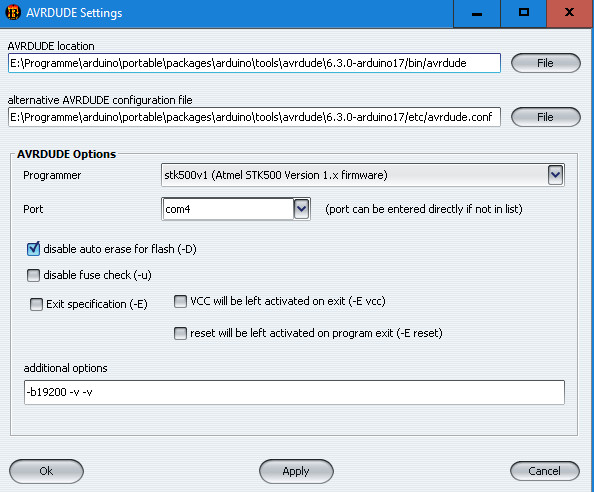

Welche Frage habe ich nicht beantwortet? Habe ich etwas vergessen?
Wenn ich auf Write klicke kommt folgender Fehler:
von Arduino F. (Firma: Gast) (arduinof)
Ja, die Baudrate!
Habe dir nicht ohne Grund ein Bildschirmfoto gezeigt.
Nicht ohne Grund gesagt, dass dir die Arduino IDE die Kommandozeile
zeigt.
Zudem ist das erste Bild widersprüchlich.
Ausgewählt ist arduino as ISP, aber im Logfenster nur arduino als
Programmer.
Da hast du gemogelt.
von Sebastian W. (wangnick)
Den Kondensator?
LG, Sebastian
Roland F. schrieb:
> Na, da befindet er sich ja in bester Gesellschaft. :-)
> Schau dir mal das Bild aus deinem Beitrag dazu an.
Klar, hab ich das gesehen, da selber gemacht.
Watt iss denn damit?
von Roland F. (rhf)
Warum ist denn als Programmer der STK500 eingestellt?
rhf
Der "Arduino as ISP" ist zum STK500v1 kompatibel.
Der Arduino Bootloader übrigens auch.
Nicht zu verwechseln mit "arduinoisp". Das ist eine Variante von USB
Tiny Programmieradapter, ohne COM Port, sondern wird über libusb
angesprochen.
von Martin H. (horo)
Sebastian W. schrieb:
> Den Kondensator?
War auch mein erster Gedanke. Ich will mich hier aber nicht exponieren,
zu schlechtes SNR im Thread.
Wie schon gesagt wurde: Arduino as ISP emuliert einen STK500 V1
Allen beteiligten Komponenten und Benutzern ist das auch völlig recht.
Nur dir nicht.
Und: Aber das kannst du offensichtlich nicht erkennen, nutze ich dort
die mit Arduino gelieferte Version. Sage ich dort auch klar und
deutlich.
Die 6.3 kennt leider Arduino as ISP noch nicht namentlich.
Verwendet habe ich sie, da ich weiß, dass der TO diese schon auf seinem
Rechner hat. Also auch nicht ohne Grund.
Eingeweihte wüssten, dass Arduino as ISP erst in neueren Versionen
Einzug gehalten hat.
Es gibt/gab somit kaum eine andere Wahl in der Situation und deine
"mogel" Kritik ist damit flüssiger als Wasser, überflüssig.
Bemerkenswert:
Selbst die Zeit, die ich dir gelassen habe, um die Sache nochmal zu
überdenken, zu überprüfen, ist ungenutzt verstrichen.
Kann es sein, dass deine Einschätzung/Kritik, hier, mehr auf Vorurteilen
als auf Fakten basiert?
Wäre Schade, eigentlich.

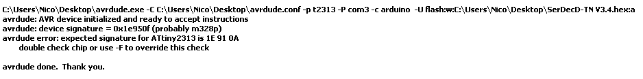

Wer lesen kann ist klar im Vorteil. Der avrdude versucht, einen Arduino
zu programmieren, ein ATmega328 wurde gefunden, die Kennung passt nicht
zum 2313.
>> Den Kondensator?
Bei einem (originalen) UNO (meist?) nicht nötig.
(Manch) Andere Arduinos benötigen ihn sehr wohl.
Das heißt für mich, dass ich einen Kondensator in die Schaltung einbauen
muss oder nicht?
Das mit der Zeile in der Arduino IDE habe ich noch nicht verstanden.
Und was meinst du mit Baudrate?
Nochmal versucht
kann es sein dass eben diese Zeile in der IDE eine Veränderung fehlt
weshalb er den "Programmer" nicht öffnen kann?
Siehe:  additional options
> muss oder nicht?
Jain!
Aber das sachte ich doch schon.
Die Baudrate fehlt.
Die Arduino IDE nutzt auch avrdude.
In einer funktionierenden Konfiguration.
Da hättest du dir was abschauen können.
https://mobatron.4lima.de/2020/03/servodecoder-selbst-bauen
->Software-Variante DCC Zubehördecoder SerDecD-TN und SerDecRD-TN V3.4
->Handbuch SerDecD-TN und SerDecRD-TN V3.4
"Der SerDecD-TN Decoder ist das Bindeglied zwischen der Digitalsteuerung
der Modellbahn nach DCC1 Norm und dem Modellbauservo"
Schaltplan mit ISP-Anschluss:
https://mobatron.4lima.de/wp-content/uploads/2023/08/serdecx_tn2_schaltplan.pdf
Da scheint tatsächlich ein 2313 in SMD verbaut zu sein. Wieso findet der
avrdude dann einen ATmega328?

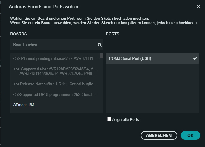

von H. H. (Gast)
Dein Programmer wird nicht mehr auf COM3 hängen.
Christoph db1uq K. schrieb:
> Wieso findet der avrdude dann einen ATmega328?
Weil das der Prozessor auf dem UNO (Programmer, "arduino_as_isp") ist,
der anstelle des Targets angesprochen wird.
Der Arduino hängt auf COM 3 und der Attiny 2313a-PU wurde so
angeschlossen:
Arduino     Attiny
13------------>19
12------------>18
11------------>17
10------------>1
5v------------>20 VCC
GND-------->10 GND
von H. H. (Gast)
Der hängt doch nicht fest auf COM3, sondern da wo das Betriebssystem
gerade Lust und Laune hat.
In der Arduino IDE wurde mir bis jetzt immer (20x) COM3 angezeigt
> Attiny 2313a-PU

Die ursprüngliche Schaltung von 2003 benutzte noch den alten AT90S2313,
der könnte Unterschiede zum Nachfolger ATtiny2313 haben.
den sollte man aber nicht überprogrammieren.
Ein Arduino mit 16U2 hat eine Seriennummer und ändert seine COM nie.
Es sei denn, man erzwingt das.
Beitrag #7551682 wurde von einem Moderator gelöscht.
von H. H. (Gast)
Arduino F. schrieb:
Das wird der Grund sein, dass er nicht unter COM3 gefunden wird...
Wie kommst du auf die Idee?
Ich sehe im ganzen Thread Null Komma Null Indiz dafür, dass der Arduino
nicht auf COM3 gefunden wird.
Eher im Gegenteil, nur Bestätigungen für das finden.
von H. H. (Gast)
https://www.mikrocontroller.net/attachment/617175/Screenshot_2023-12-05_154845.png
H. H. schrieb:
Das ist eine Bestätigung für die Existenz des Ports.
Ein nicht vorhandener Port sieht so aus:
E:\Programme\avrdude\avrdude -C E:\Programme\avrdude\avrdude.conf -p t2313 -P com3 -c arduino_as_isp -D -b19200 -v -v -U flash:r:C:\Users\Admin\Documents\test.hex:i
avrdude: Version 7.2
         Copyright the AVRDUDE authors;
         see https://github.com/avrdudes/avrdude/blob/main/AUTHORS
         System wide configuration file is E:\Programme\avrdude\avrdude.conf
         Using Port                    : com3
         Using Programmer              : arduino_as_isp
         Overriding Baud Rate          : 19200
avrdude ser_open() error: cannot open port \\.\com3: Das System kann die angegebene Datei nicht finden.
avrdude main() error: unable to open programmer arduino_as_isp on port com3
avrdude done.  Thank you.
von H. H. (Gast)
Und was hängt dran? Offensichtlichen kein als Programmer programmierter
Arduino.
H. H. schrieb:
> Und was hängt dran?
Ich kann leider nicht auf den Monitor seines PC schauen!
Muss ihm in soweit glauben und das tue ich auch.
> Arduino.
Nee!
Offensichtlich ist das nicht.
Offensichtlich ist da nur, dass ihm keine Baudrate angegeben hat.
Und dann sehen die Meldungen exakt so aus, wie auf dem von dir
verlinkten Foto.
Vielleicht, weil der Arduino vom ersten Versuch schon zerschossen ist.
Im linken Screenshot war noch der arduino_as_ISP ausgewählt und hat
einen Mega328 gefunden. Im rechten Screenshot mit "STK500" wird nichts
mehr gefunden.
Vorsicht: Das ist das Mogelfoto!
Rechts: Da ist im Menue der Arduino as ISP eingetragen, welcher ohne
Baudrate wohl nie funktionieren wird. Zumindest nicht in dieser
Konfiguration.
Links: Da wird das arduino Protokoll verwendet.
Welches wohl für den Bootloader vorgesehen ist.
Dort scheint der Baudraten Default Wert zu passen.
Aus dem Grund kommt dann auch die 328P Signatur.
Kann ich nicht beurteilen.
Was ich aber weiß: Ohne erzwungene Baudrate geht es nicht.
Der Rest ist Kaffeesatzleserei.
Ich denke, das Arduino Uno Board sieht und meldet seinen eigenen
ATmega328, wenn der "Arduino as ISP" Sketch nicht läuft. Genau so
funktioniert nämlich dessen normaler Bootloader. Der Arduino Bootloader
wird je nach Version mit 57600 oder 115200 Baud angesprochen.
Der "Arduino As ISP" Sketch, welcher mit dem ATtiny2313 kommunizieren
würde, läuft hingegen auf 19200 Baud.
Wie mehrfach gesagt wurde, ist demnach die Einstellung der Baudrate auf
19200 Baud elementar wichtig.
Mit der Standard Baudrate wird der falsche Bootloader angesprochen, der
den falschen Chip brennt.
Ich möchte nochmal daran erinnern, dass ich vorschlug, einen fertigen
ISP Programmieradapter zu kaufen.
Ich möchte noch einmal an den nötigen Kondensator erinnern!
Aus https://docs.arduino.cc/built-in-examples/arduino-isp/ArduinoISP:
"The 10µF electrolytic capacitor connected to RESET and GND of the
programming board is needed only for the boards that have an interface
between the microcontroller and the computer's USB, like Mega, UNO,
Mini, Nano."
Dieser Kondensator verhindert ja, dass das Gewackel an DTR beim Öffnen
des seriellen Ports unter Windows durch avrdude den Arduino-As-ISP
selbst in den RESET und also in seinen eigenen Bootloader zwingt ...
LG, Sebastian
So richtig eindeutig ist die Beschreibung auf arduino.cc aber nicht.
Wenn man die Seite von oben nach unten liest, bekommt man zunächst den
Eindruck, dass man beim Arduino UNO Board keinen Kondensator braucht.
Der letzte Absatz widerspricht den Infos direkt darüber, insbesondere
dem Bild mit Arduino UNO.
Darauf hat schon vor 5 Jahren jemand drauf hingewiesen.
https://arduino.stackexchange.com/questions/55498/when-using-an-arduino-as-an-isp-is-the-capacitor-required-or-not
Erstaunlich, dass die Doku in dieser Hinsicht nicht verbessert wurde.
Im Zweifelsfall würde ich den Kondensator einsetzen. Egal ob nötig oder
nicht.

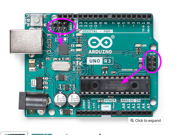

Keine Ahnung, was du damit sagen willst. Der Chip ist gar nicht direkt
mit dem USB Anschluss verbunden, insofern erübrigt sich die Frage.
> Der "Arduino As ISP" wird auf ein klassisches Arduino Board über dessen
> Bootloader installiert.
Damit läuft die ISP-Software im Mega328, dann kann man den Mega328 nicht
einfach umprogrammieren, der zieht sich doch selbst den Boden unter den
Füßen weg.
Ich dachte, der 16U2 enthält vielleicht die ISP-Software, dann wäre der
328 frei verfügbar. Aber der 16U2 hängt nur über seine serielle
Schnittstelle am 328, darüber ist der nicht programmierbar.
Jedenfalls ungeschickt, dass der Burnomat die Baudrate nicht als
Menüpunkt anbietet. Man muss sie im leeren Feld "additional options" als
"-b 19200 -v -v" eintragen (oder im avrdude.conf als Option angeben).
Das hat Nico bisher nicht getan.
> Kann man tatsächlich einen Arduino Mega328 über USB umprogrammieren?
> Damit könnte man den Bootloader löschen, dann läuft nichts mehr.
Nicht mit einfachen Mitteln...
Man kann den  16U2 mit Flip zum ISP machen, und damit den 328P
beschreiben.
Auch die Fuses und den Bootloader.
Aber da sind wir hier nicht.
Kann man so machen, aber original ist das nicht.
> Oder funktioniert der AVR-ISP nur wenn man den Bootloader beibehält?
Nein!
Arduino as ISP braucht keinen Bootloader.
Trotzdem: So ist es vorgesehen.
z.B. ein UNO, original mit Bootloader, und aufgespielten Arduino as ISP
Sketch.
> Flip
Davon hatte ich noch nicht gelesen, danke für den Hinweis:
https://www.microchip.com/en-us/development-tool/flip
https://docs.arduino.cc/hacking/software/DFUProgramming8U2
Damit kann man den ATmega16U2 für andere Zwecke umfunktionieren.  Das
gilt aber nur für exotischere AVR, nicht die älteren wie 2313 oder 328.

Aber nochmal für Nico: das Feld "additional options" im Burnomat ist
unverzichtbar für die Einstellung der Baudrate.
von Roland F. (rhf)
Konkret:
-b 19200 -v-v
siehe auch:
Arduino F. schrieb:
Ich vermute mal, dass das Thema schon durch ist.
(wenn es auch nur eine Hoffnung ist)
Ihm hat die Baudrate eingetragen und es tat beim ersten Mal.
Wen die Spielereien rund um den 16U2 auf den diversen Arduino Boards

Der 10µF Elko mit dem 10k-Pullup-Widerstand am Reset-Pin des Uno ergibt
eine RC-Konstante von 0,1 Sekunde, also recht lange.
Darum geht es dabei nur indirekt.
Reset ist ja über 100n mit DTR der seriellen Schnittstelle (also auf dem
Uno mit dem DTR-Ausgang der USB-Emulation der seriellen Schnittstelle
durch den Atmega16u2) verbunden. Im Normalbetrieb führt ein Öffnen des
USB-COM-Ports auf einem angeschlossenen Windows-PC dazu, dass DTR von
High auf Low wechselt. Der 100n wandelt dann zusammen mit dem 10k-Pullup
diese fallende Flanke in einen kurzen Reset-Low-Impuls um, so dass der
Atmega328P neu startet, erst in seinen Bootloader und danach (falls kein
Upload folgt) zum Neustart des Sketches.
Das möchte man aber im Fall des Arduino-als-ISP nicht, weil ein
folgender Upload ja nicht den Bootloader des Atmega328P des Uno
erreichen soll, sondern den Arduino-als-ISP-Sketch auf dem Uno und von
dort aus das eigentlich zu programmierende Gerät. Und der 10uF
verhindert den Uno-Reset-Impuls, indem er den 100n aus seiner Kapazität
heraus umlädt und die Spannung am Uno-Reset so trotz der fallenden
DTR-Flanke stabil hält.
Ein originaler UNO hat auf der Rückseite gar eine Reset-Enable Lötbrücke
zum durch kratzen.
Auch ganz nett, wenn man den Reset dauerhaft unterbinden will.
