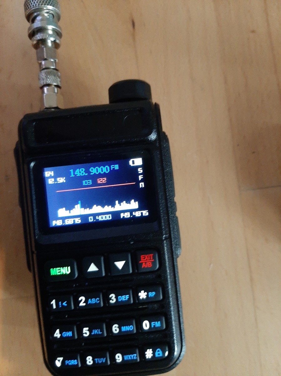

Klaus H. schrieb:
> hast du dafuer Argumente ?
Bereits existierende Spektrum Firmware, RX Erweiterung bereits bei der
OEFW Firmware enthalten.(10-1300MHz RX, Heißt allerdings nicht das es
"geht". Aber ab ca. 50MHz wird der RX wieder feinfühlig. ;-) )
Gute entwicklergruppe, bessere Filter als das K5, Farbdisplay und bis zu
120MHz CPU takt. 4MB SPI Flash mit jede Menge Platz, dafür leider kein
XIP.
Nachteile: Das Display und Flash werden per SPI bitbang angesprochen
weshalb es bei UHF zu eigenstörungen kommt, manche mäkeln das es zu
leise in der modulation sei.
Beides habe ich bei meinem allerdings noch nicht bemerkt.
Wie gesagt, cool zum "spielen" wie das K5 auch, fürs ernsthafte funken
und benutzen muss die FW erst noch weiter getestet werden ect.
