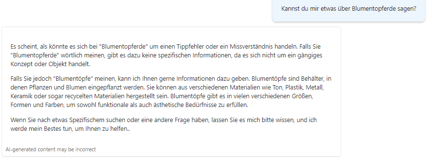

Aber bei einem bin ich sicher: der tumbe Antwortautomat lernt nicht
dazu. Oder frag ihn doch einfach mal nach "Blumento-Pferde", gerne auch
in der Schreibweise "Blumentopferde". Selbst der größte Trottel hätte
das nach dem zehnten Mal kapiert und gelernt.

von Monk (roehrmond)
Ja genau, frage ihn mal und staune.
