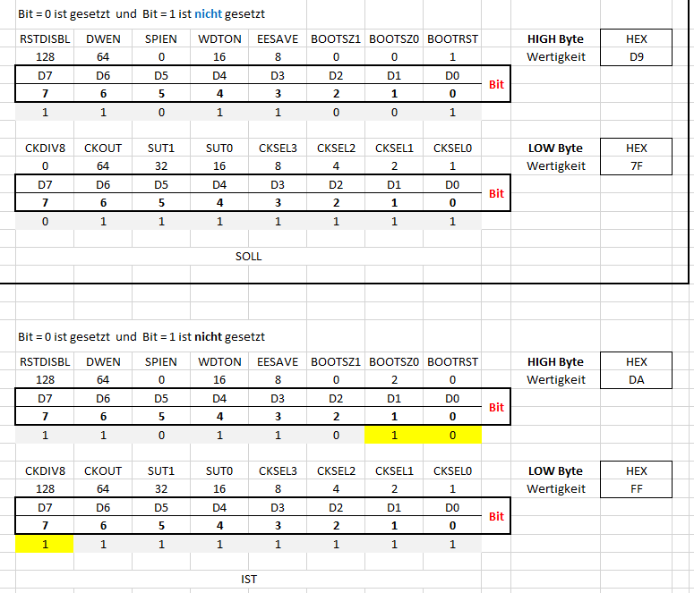

Ich wollte die Fuses mit avrdude setzen und habe aus Versehen den
falschen Prozessor (644p) angegeben. Jetzt kann ich zwar die Fuses
auslesen aber nicht mehr ändern.
Soll (16 MHz Quarz, leider super mini SMD):
L: 7F
H: D9
E: F9
Ist:
L: FF
H: DA
E: FF
Kein Ersatz vorhanden (Sonntag und auch nicht gerade billig) - also:
irgendeine rettende Idee?

von Veit D. (devil-elec)
habe das einmal gegenübergestellt und die Unterschiede gelb unterlegt.
Du hast für jetzt praktisch relevant "nur" den 1/8 Teiler aktiviert.
Also musst du nur den Programmiertakt niedriger einstellen. Dann kannste
neu fusen. An den Quarzeinstellungen hast du glücklicherweise nichts
geändert.
von Monk (roehrmond)
Nö.
Das CKDIV8 Bit hat den Wert 1 bekommen, deswegen wird der Takt nicht
geteilt. Er hat den Teiler nicht aktiviert, sondern deaktiviert. Diese
Fuses sind aktiv (programmed), wenn sie auf 0 stehen.
ja stimmt, der Teiler ist deaktiviert, steht ja selbst in meinem
Kommentar drin. Demnach müßte der µC normal programmierbar sein, wenn er
vorher schon funktioniert hat. Meine Zweifel beziehen sich nämlich genau
darauf.
Hat der TO schon einmal programmieren können?
Weil wie gesagt, die Signaturprüfung verhindert ein flashen für einen
falsch angegebenen µC. Will damit sagen, der Eingangstext ist irgendwie
komisch. Irgendwas passt nicht zusammen.
