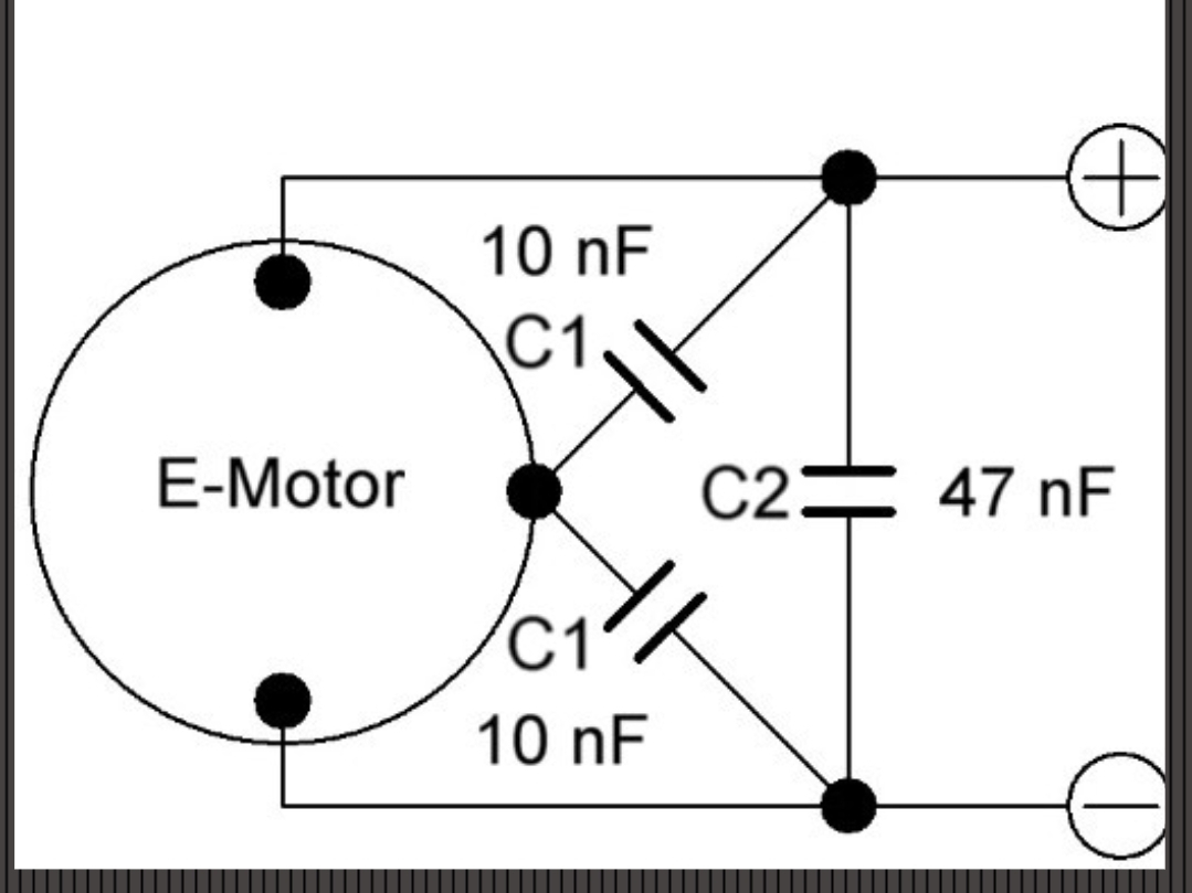

von Thomas S. (Firma: Chipwerkstatt) (tom_63)
Leg mal Kerkos über die Schaltkontakte. So um die 47nF. Das sollte die
störenden Funken etwas bändigen.

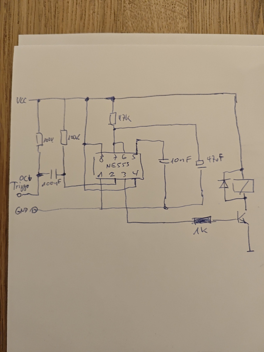

von Martin K. (kaiserm)
Hier mal quick and dirty die Schaltung.
Diesen Part gibt es 2x.
Jeder NE555 steuert eine Spule des Relais.
Getriggert durch die beiden OC Ausgänge (NO und NC) der HMIP Platine.
Relais ist ein bistabiles 12V.
HFD2-L 12V.
Könnte dieses Geflatter wirklich vom Geblitze der Kontakte kommen?
Da hängen 2 Linearantriebe dran.
LG Martin
von Monk (roehrmond)
Da fehlen abblock Kondensatoren an der Stromversorgung und am Trigger
Eingang.
Bedenke: Jede Leitung ist eine Antenne, und der NE555 reagiert auf
verdammt kurze Impulse.

von Klaus H. (hildek)
Wenn schon, dann R-C! Sonst sind die Relais in Kürze hinüber.
Ansonsten:
Hängt der Motor an der selben Versorgung wie die Schaltung?
Also: Motor entstören. C direkt am Motor, je einige 10µH in den
Leitungen. Und natürlich die NE555-Versorgung mit C, besser L-C filtern.
Und den Eingang von der OC-Quelle nicht mit 100k sondern eher mit 1k
Pullup betreiben.
von Teo D. (teoderix)
Thomas B. schrieb:
> Die Motore hängen aber nicht an der selben Stromversorgung wie der 555ér
Egal, entstöre den Motor.
Nimm obig gezeigte Schaltung und bau noch in jede Zuleitung, ein ~47µH
Drossel.
Dann fehlt da noch an der Basis des Tr ein Widerstand von der Basis zu
Gnd / Emiter. so um die 47K.
Keinerlei Kondensatoren in Sicht.

von Stephan S. (uxdx)
Nö, der NE555 hat einen push-pull Ausgang
https://de.wikipedia.org/wiki/NE555#/media/Datei:NE555_Internal_Circuit.svg
https://de.wikipedia.org/wiki/NE555#/media/Datei:C555_Internal_Circuit.svg

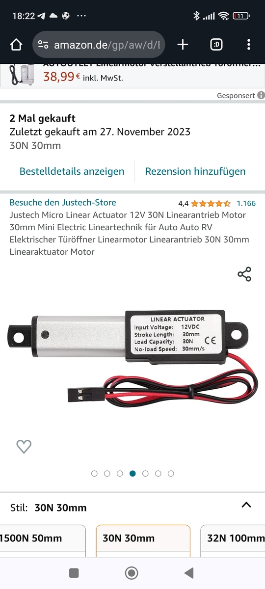

von Thomas B. (thombde)
Martin K. schrieb:
> Ich probiere jetzt erst mal das Relais mit Kerkos zu entstören.
Die Relais brauchst Du nicht entstören.
Du musst den 555vom Lastkreis entkoppeln.
Ob Du Kerkos oder Film nimmst ist eigentlich Sche...egal.
Gib mal ein Link von dem Linearantrieb.
Du machst Salamitaktik.
Das ist der Linearmotor.
Stromversorgung ist eine Mini USV mit 12V Ausgang.

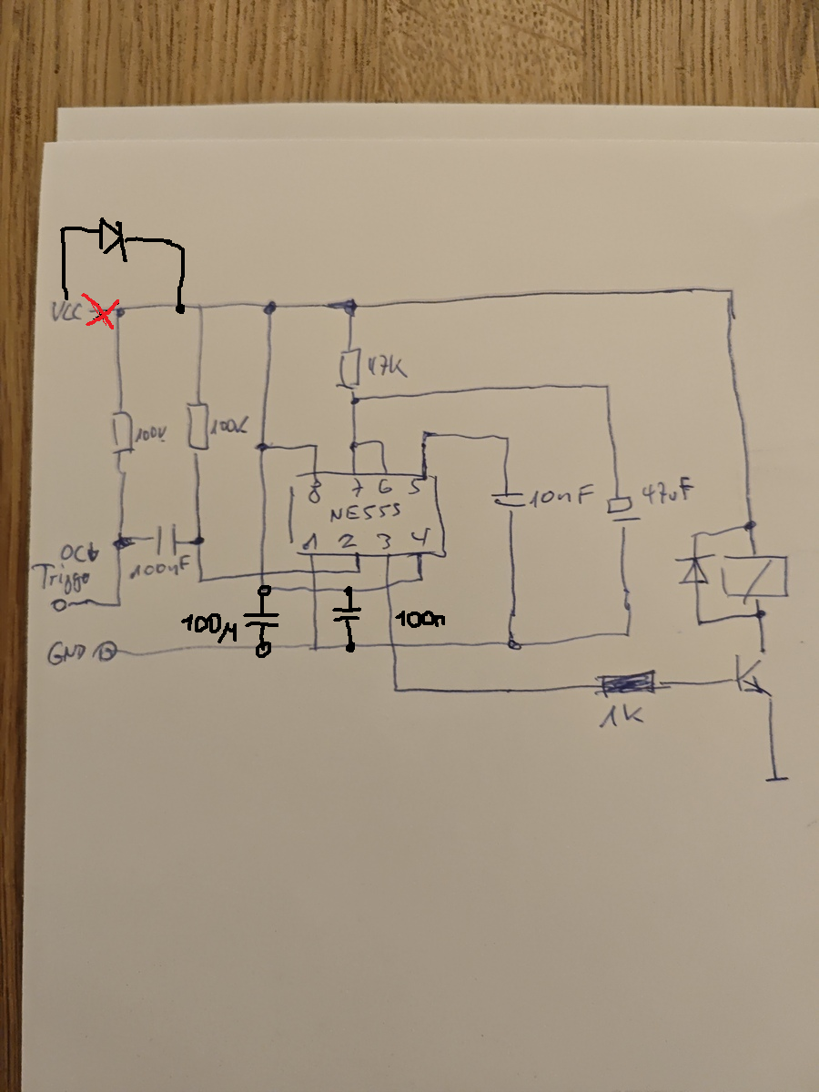

Und staune.
von Hubert G. (hubertg)
Du kannst es auch so versuchen.
Den 100n nahe zum 555.
Die Motoren vor der Diode anschließen.
Die Diode ist unkritisch.

> der Motor als Generator. Das hat das Netzteil (was ja Strom liefern und
> nicht verbrauchen will) mit Notabschaltung quittiert. Habe das Problem
> damals gelöst, dass ich dem Poti für die Drehzahlregelung einen dicken
> Elko verpasst habe, sprich schnelle Drehzahländerungen verboten habe.
> Beobachte bei dir mal die Versorgungsspannung.
> Wenn das bei dir auch der Fall ist, dann könnten die Vorschläge schon
> helfen. Insbesondere die NE555-Schaltung über eine Diode versorgen und
> Spannung mit Elko stützen, so dass ein Stromausfall die Schaltung nicht
> durcheinander bringt. Am besten wäre natürlich, den Motor erst
> abschalten, dann Richtung umkehren und dann wieder anschalten.
> Gruß, Roland

von Peter X. (dcf)
Martin K. schrieb:
> Ich habe heute früh das 40 Jahre alte Oszi vom Dachboden geholt.
> Morgen kommen neue Tastköpfe, dann mess ich mal was da genau passiert.
> LG Martin
Messen hättest Du auch schon vor Threaderstellung mal machen können.
Auf den Aufbau der Schaltung warten hier nach wie vor einige User.

von Lothar J. (black-bird)
In der Bleistiftzeichnung des Schaltplan sind ein Masse-Symbol am
Transistor zu sehen und ein GND-Anschluß am 555. Die waren wohl nicht
miteinander verbunden - denn das würde das Fehlverhalten und das
"Grillen" von zwei 555 erklären.
Jetzt auf dem Steckbrett mit dem 4538 sind wohl die beiden Massen
verbunden, deshalb funktioniert es auch.
Blackbird
> Blackbird
Doch die beiden waren verbunden.
Ist bissel blöd auf der Quick and dirty Zeichnung.
Aber egal.
