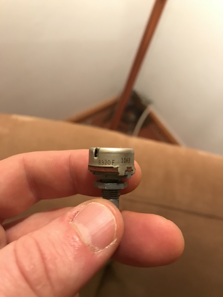

Hallo, eventuell kann mir hier jemand behilflich sein. Ich suche die passenden Drehpotentiometer um ein defektes Effectron II Echogerät zu reparieren. Das Poti auf der Abbildung 8320 F 10KB (Input Level) hat 3 Pins ein weiteres defektes (Balance?-)Poti mit der Beschriftung 8322P 10KB (Feedback) hat 4 Pins. Danke und liebe Grüße

Michael M. schrieb: > Beide 10kΩ logarithmisch. vmtl nicht. A=lin und B=log galt wohl vor allem in DE. International war es schon immer umgekehrt. Siehe z.B. Alps/Japan
Mark S. schrieb: > International war > es schon immer umgekehrt. Siehe z.B. Alps/Japan Das denke ich auch... Oder es ist "lin oder log" neben dem Wert gestanden...
Ein lin-Poti ist als Lautstärke-/Pegel-Einsteller recht ungewöhnlich. ^^
Gut, wenn das eine für 'Input Level' ist, würde man erstmal ein logarithmisches Poti vrmuten. Da allerdings das 'Feedback' Poti wohl vom gleichen Typ ist, werden es wohl beides lineare sein. Die entscheidenden Kriterien sind allerdings Achsdurchmesser und Art der Achse (geriffelt oder abgeflacht). Ansonsten sind diese Potis nach wie vor erhältlich.
Selbst bei einem defekten Poti kann man mit Ohmmeter herausfinden, ob linear oder logarithmisch...
Michael M. schrieb: > Ein lin-Poti ist als Lautstärke-/Pegel-Einsteller recht ungewöhnlich. ^^ Nö. Habe ich schon oft vorgefunden, wo eigentlich ein log Poti hin gehört hätte. Einfach nur ne Sparmaßnahme der "bean counters". Trenne Dich von dem Irrglauben, dass die Leute in der Industrie schon wissen was sie tun und alles richtig machen.

Danke schon einmal an alle für die Infos. Achsdurchmesser sind 6 mm und Achse ist abgeflacht.
Andi schrieb: > Das Poti auf der Abbildung 8320 F 10KB (Input Level) hat 3 Pins Einfach ein 10k logarithmisches Poti > weiteres defektes (Balance?-)Poti mit der Beschriftung 8322P 10KB > (Feedback) hat 4 Pins. Das wird schwierig, Balance mit Null, gibt es wohl nur noch als old stock. Versuch es mit Putzen statt mit Neukauf, die alten sind oft noch robust, mit Kohleschleifer statt Metallfinger. Andi schrieb: > Achsdurchmesser sind 6 mm Handelsüblich. > und Achse ist abgeflacht. Absägen und flachschleifen/fräsen ist übliche Konfektionierung
Öffnen, reinigen (Isoprop/Spiritus/Tuner600 o.ä.), vorsichtig(!) die Kontaktfedern etwas nachbiegen, ein wenig Vaseline auf alle Kontaktstellen, zusammenbauen, geht wieder. Hält i.d.R. wieder viele Jahre, wenn die mechanische Substanz gut ist. Sollten echte mechanische Fehler vorliegen, wie z.B. beschädigte Widerstands-oder Schleifbahn, geht es so natürlich nicht.
Interessant wäre der Poti mit 4 Anschlüssen, solche hatte ich schon mehrmals aber wie der 4. verschaltet war, war mir immer ein Rätsel. Wegen log, lin. Bei den Preisen, die solche Teile heutzutage aus China kosten, kannst du dir von jedem gleich 2 oder 3 auf Lager legen und trotzdem ist das billiger, als bloss 1 Ersatzteil vom Hersteller, vorausgesetzt der existiert heute noch. Und hat noch Teile für alte Sachen auf Lager.
Uli S. schrieb: > aber wie der 4. verschaltet war, war mir immer ein Rätsel. Standardkram seit Jahrzehnten. Anzapfung oft irgendwo bei 2/3 bis 1/2 Schleifbahn, gerne z.B. für Loudness genutzt. > Bei den Preisen, die solche Teile heutzutage aus China kosten Das ist ein historisches Gerät, da baut man doch keine lausigen Chinaböller ein.
