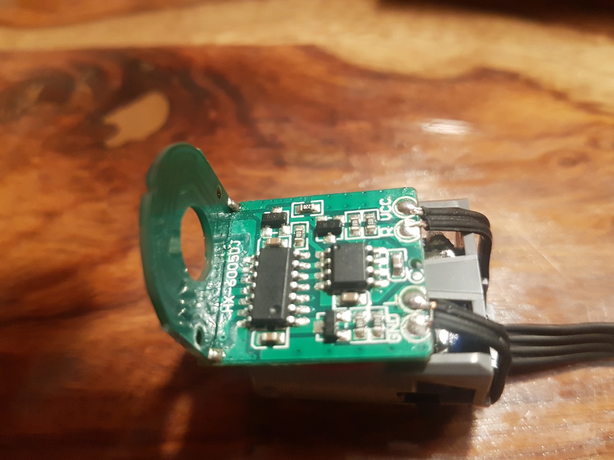

Ich habe von Mould King (Lego alternative aus Fernost) drei Servos und
die passende Batteriebox mit fest verbauten Akku (9V System).
Die ersten beiden Servos funktionierten nach kurzer nicht mehr. D.h.
nach ca. fünf Minuten im Modell für die Lenkung betrieben.
Beim dritten Servo ist sogar das Gehäuse geschmolzen.
Dabei konnte ich beobachten, dass dies nicht während des eigentlichen
Betriebes passierte, sondern erst ca. einer Minute nach dem Betrieb des
Servos. Die 9V sollten also noch am Servo anliegen, aber nicht an den
Steuerleitungen.
Leider kann ich nicht sagen, ob das auch während des weiteren Betriebs
passiert wäre.
Vor den Defekten habe ich nichts an den Servos oder der Batteriebox
geändert und diese auch nicht geöffnet.
Inzwischen konnte ich aber die Motortreiber auf den Platinen der
Servomotoren identifizieren, welche nach kurzer Zeit defekt bzw.
geschmolzen sind. Der Motortreiber ist ein MX612E (SOP-8) von Tie Long.
Das Datenblatt dazu habe ich leider nur auf chinesisch gefunden.
Generell würde ich die Servos selbst als Ursache ausschließen, da diese
einzel bestellt wurden und sogar aus verschiedenen Servo Generationen
des Herstellers stammen.
Die Ursache kann also nur in der Batteriebox oder am Verbindungskabel
liegen.
Kann eventuell jemand von meiner Beschreibung ableiten, was hier das
Problem sein könnte und warum die Motortreiber zu heiß werden?
Weitere Informationen stelle ich gern zur Verfügung.

von Michael L. (ram9876)
Hallo Zusammen,
eigentlich gehört Mould King schon zu den besseren Herstellern aus
Fernost.
Bei den nicht-elektronischen Bauteilen ist im Vergleich zu LEGO kein
qualitativer Unterschied mehr feststellbar. Auch mit den elektronischen
Bauteilen hatte ich bis jetzt keine Probleme. Hinsichtlich der Vielfalt
und Komplexität der Modelle ist Mould King inzwischen viel besser als
LEGO. Zudem liegt der Preis im Vergleich nur bei ca. 25%. Die
Bezeichnung Mould im Namen bezieht sich auch wohl mehr auf die Formen
mit denen die Bauteile hergestellt werden.
Im Anhang nochmal ein Bild von der Platine und dem betreffenden
Motortreiber (im funktionsfähigen Zustand) inklusive Pinout und einer
kurzen Beschreibung.
Wenn ich das richtig verstehe, dann sollte der Motortreiber eigentlich
einen thermischen Schutz besitzen:"6. Built-in overheat protection
circuit (TSD) with hysteresis effect;".
@Steve: Wie gesagt, war der Motor an sich nicht in Betrieb (vielleicht
auch genau deshalb?!) als der Motortreiber zu heiß wurde.
Kann es sein, dass die Batteriebox zuviel Spannung liefert?
von Monk (roehrmond)
Daran habe ich auch kurz gedacht. Aber der Hersteller hat seine
Komponenten doch hoffentlich aufeinander abgestimmt.
