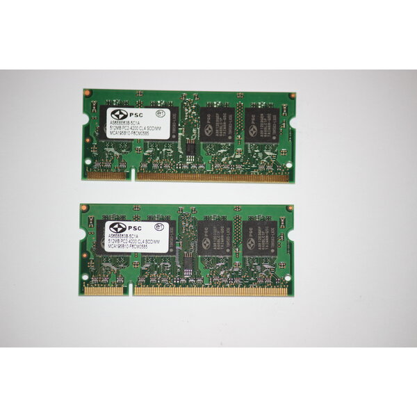

von Monk (roehrmond)
Speicher sind eine große Ansammlung von "Schaltern", die nichts direkt
steuern sondern einfach nur gesetzt und ausgelesen werden können. Jede
Reihe Schalter hat eine Adresse, in der Regel sind diese fortlaufend
durch nummeriert.
Es gibt Speicher mit unterschiedlicher Breite. Gängige Größen haben 1,
4, 8, 32 oder 64 Bits pro Reihe/Adresse.
Beim PC verwischen die Grenzen zwischen der logischen Adressierung im
Programm und der physikalischen Adressierung in der Hardware. Mein
Laptop hat zwei RAM Riegel mit jeweils 32 Bit Breite. Man könnte meinen,
dass ich somit pro Adresse nur wahlweise 32 oder 64 Bit speichern
könnte.
Aber zwischen Programm und Hardware befindet sich ein Schaltkreis, der
deutlich flexiblere Nutzung ermöglicht. Aus Sicht des Programms zeigt
nämlich jede Adresse auf ein Byte (8 Bit), was folgendermaßen auf die
RAM Riegel gemappt wird:
logische  logische
Adresse   Größe     Speicherplatz im 32 Bit RAM Riegel
0         1 Byte    erster  Riegel, erste Reihe, Bit 0-7
1         1 Byte    erster  Riegel, erste Reihe, Bit 8-15
2         1 Byte    erster  Riegel, erste Reihe, Bit 16-23
3         1 Byte    erster  Riegel, erste Reihe, Bit 17-31
4         1 Byte    zweiter Riegel, erste Reihe, Bit 0-7
5         1 Byte    zweiter Riegel, erste Reihe, Bit 8-15
6         1 Byte    zweiter Riegel, erste Reihe, Bit 16-23
7         1 Byte    zweiter Riegel, erste Reihe, Bit 17-31
8         1 Byte    erster  Riegel, zweite Reihe, Bit 0-7
9         1 Byte    erster  Riegel, zweite Reihe, Bit 8-15
10        1 Byte    erster  Riegel, zweite Reihe, Bit 16-23
11        1 Byte    erster  Riegel, zweite Reihe, Bit 17-31
12        1 Byte    zweiter Riegel, zweite Reihe, Bit 0-7
13        1 Byte    zweiter Riegel, zweite Reihe, Bit 8-15
14        1 Byte    zweiter Riegel, zweite Reihe, Bit 16-23
15        1 Byte    zweiter Riegel, zweite Reihe, Bit 17-31
22
usw.
Wenn ein Programm nur ein Byte ändern will, dann wird die ganze Reihe
aus dem Riegel gelesen, dann 8 Bits verändert und dann wird die ganze
Reihe zurück in den RAM Riegel geschrieben. Darum muss ich mir als
Programmierer keine Gedanken machen, das passiert in der Hardware meines
Laptops automatisch.
Ich kann den Laptop aber auch mit nur einem RAM Riegel betreiben, dann
werden die logischen Adressen anders auf den RAM Riegel gemappt.
Die Zuordnung zwischen logischen und physikalischen Adressen lässt sich
sehr flexibel konfigurieren. Mittlerweile wird da aus Sicherheitsgründen
sogar ein Zufallsgenerator verwendet, damit schützenswerte Daten nicht
an vorhersagbaren Stellen im RAM liegen.

> Wofür steht riegel?
Physikalischer Arbeitsspeicher, siehe Foto.
>> Wofür steht riegel?
Upps, Foto vergessen. Hier ist es.
