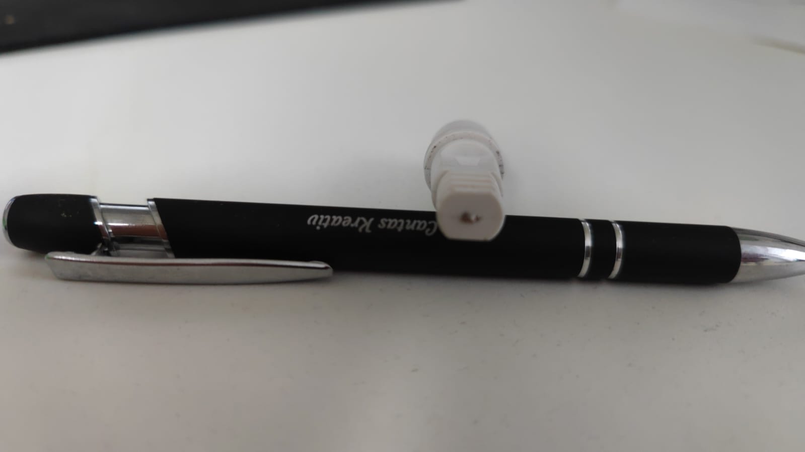

ich suche ein Ersatzteil für meine LED Lichterkette, da ich nicht
unbedingt eine neue kaufen wollte und die Reparatur sicherlich günstiger
ist, als eine Neuanschaffung :). Ist eine LED Lichterkette für den
Außenbereich am Haus.
IP44 - eingesteckt wird die Kette aber im Haus, so dass hier theoretisch
keine IP44 Schutz nötig wäre, ein Lösung, die also ohne IP44 gehen
würde, wäre auch okay.
Auf dem Netzteil steht:
Eingang 220-240C 50-60 HZ
Ausgang U(rated?) =36V ein - und dadrunter "..." P(rated) =6W
Uout =40V und "- drunter ..." TC = 75°C
Der Stecker der den Kabelbruch hat, ist als Bild eingefügt, der
Kabelbruch sollte zu sehen sein :)... Direkt an der Stelle, wo es in den
Stecker reingeht, so das man hier keine Lötverbinder oder dergleichen
nutzen kann.
Am Nezteil kommt dann noch so eine Überwurdmutter...
Kat jemand eine Idee, wo ich ein Ersatzteil herbekommen würde?

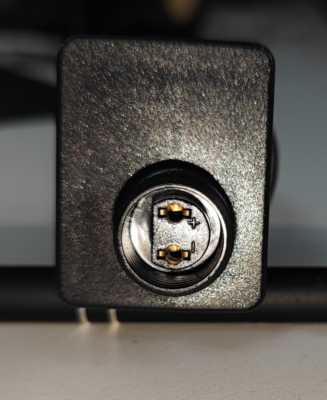

Zeig mal den Anschluss am Trafo. Wie heißt die Lichterkette
(Hersteller)?

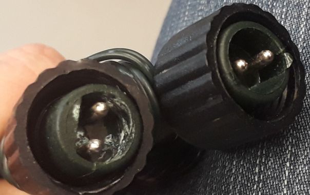

von Michael B. (laberkopp)
M12? Lichterkettenstecker
https://www.ebay.de/itm/394518700862
https://www.beleuchtung.de/nedis-xmle01bk05-verlangerungskabel-fur-weihnachtsketten-5-m/

Kann man den Stecker um das Kabelende herum nicht etwas auffräsen
("dremeln") und dann an dem Stummel löten?

von Jonny P. (jonny_p)
Michael B. schrieb:
Der zweite Link könnte tatsächlich eine Lösung werden!

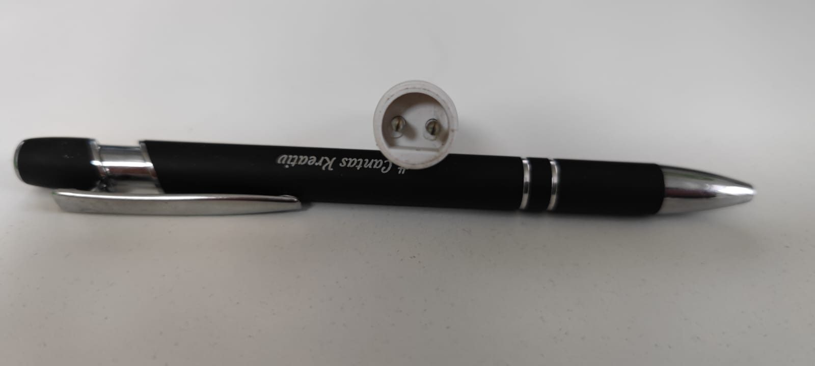

So in etwa sieht der Stecker aus, ideal würde man dann wahrscheinlich
mit Stoßverbindern (Schrumpfschläuche)? Oder Lötverbinbder?
Hatte tatsächlich schon angerufen zuvor, war meine erste Idee.
Antwort war, an den Hersteller wenden, wir können nur ein neues Netzteil
schicken, ich brauche ja aber das Kabel, welches in den Netzstecker
gesteckt wird.
Werde nun das 5m Kabel bestellen und entsprechend eine neue Verbindung
herstellen.

Doch, anflicken geht, wenn du einen guten Teil des alten Knickschutzes
"abschnitzt". Angelötet, Schrumpfschlauch drüber, über die gesamte
Flickstelle ein Kunststoffröhrchen geschoben und mit Silikon aufgefüllt.
BTDT, klassisches Wochenende/Feiertagsprovisorium - hält (wie immer) am
besten ;)
Bitte nur für Kleinspannung nachmachen.
Man kann den Knickschutz noch mindestens 1cm abisolieren
und daran die Leitung wieder anlöten.
Ordentlich mit Heisskleber versiegeln sollte genug tun.

von Christian M. (likeme)
ich hab 2mm Stecker genommen.
Was meinst du damit?
Ich habe einfach 2x 2mm Stecker in den Trafo reingesteckt. Gibts im
Laborbedarf oder Modellbau.
von Uwe (uwepf)
Der Stecker erinnert mich an die Teichpumpenkabel von esotec
https://www.solarversand.de/5m-verlaengerungskabel-stecker-2-polig-klein/
Der könnte womöglich passen.
Grüße
Uwe

Heute morgen auf dem Weg zum Bahnhof lagen
im Wartehäuschen der Bushaltestelle Knäule von Lichterketten herum.
Daran diese Stecker.
Die Dinger laufen einem regelmässig zu,
wenn man die Augen offen hält.
