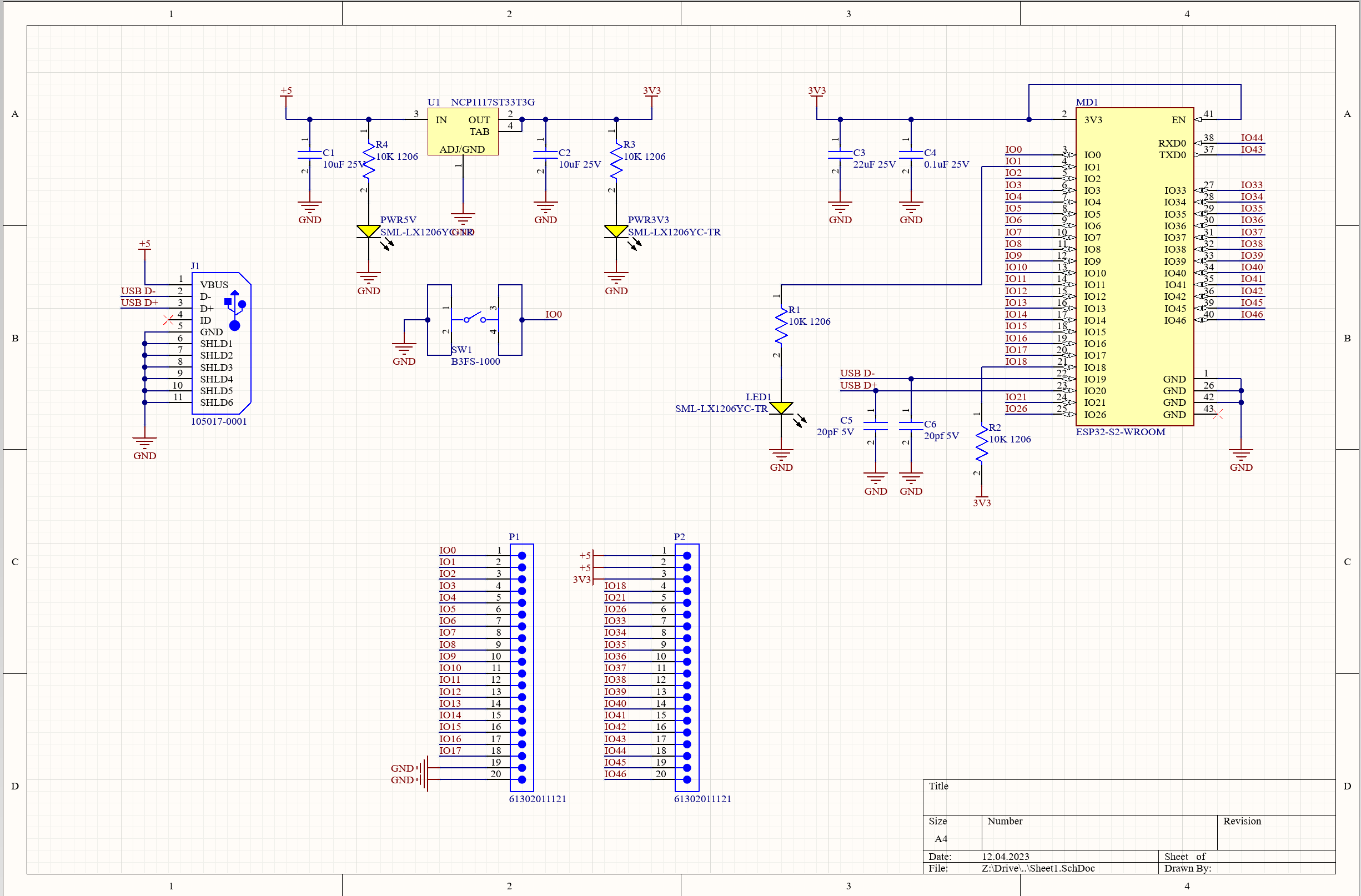

Habe ein Dev Board zusammen designt und mir das PCB bestellt. Alle
Komponenten sind angelötet und alles hat Verbindung.
Der PC jedoch findet kein ESP32. Woran kann es liegen - hat jemand eine
Idee?

Warum hast du die Serien-Wiederstände bei D+ und D- Weggelassen? Sind
normaler weiße 22Ohm
Laut Datenblatt ist das mit R0 versehen..
Habe den ESP32 blanco gekauft - evtl muss ja noch die Firmware drauf...

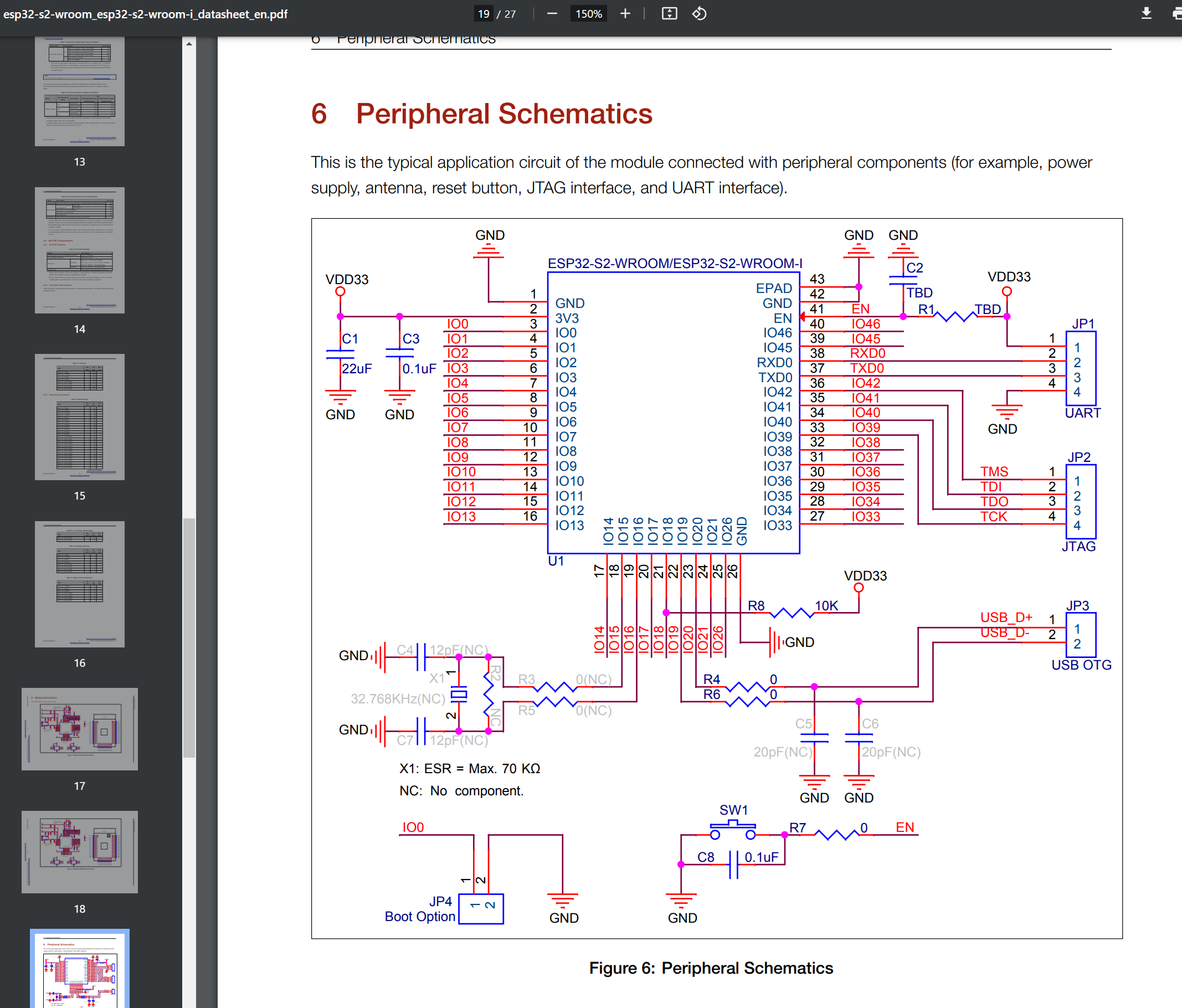

Das hier nennen sich Datenblätter:
https://www.espressif.com/sites/default/files/documentation/esp32-s2_technical_reference_manual_en.pdf
https://www.espressif.com/sites/default/files/documentation/esp32-s2_hardware_design_guidelines_en.pdf
Im Hardware Design Guidelines, steht leider nur folgendes zur
USB-Außenschaltung:
2.7 USB
The ESP32-S2 has a full-speed USB OTG peripheral with integrated
transceivers and is compliant with the USB 1.1 specification. GPIO19 and
GPIO20 can be used as D- and D + of USB respectively. It is recommended
to reserve series resistor and capacitor to the ground on each line, and
place them close to the chip side.
3.8 USB
Place the RC circuit reserved on the USB lines close to the chip. Route
the USB traces on the inner layer (third layer) whenever possible.
Please use differential routing and make each trace the same length.
Make sure there is a complete reference ground plane. Note to surround
the USB traces with ground copper.
von Patrick C. (wullu)
Das mit IO ist richtig aber er muss ja gegen GND geschaltet werden (Im
Schematic durch den SW1)

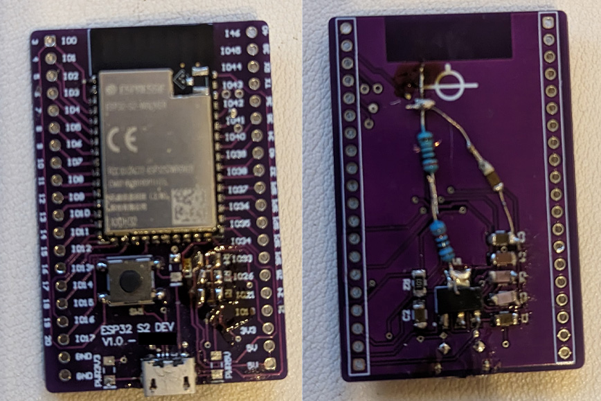

Bild im Anhang:
Nicht wundern - ich habe schon viel entlötet - Wider draufgelötet.
Deshalb sieht das so aus wie es ist :D
Auf der Rückseite habe ich das RC Glied gepatcht. Ist in meiner
Schematic nicht drin. Funktioniert aber auch mit RC Glied nicht.
von Niklas G. (erlkoenig) Benutzerseite
Die Stützkondensatoren sind ja ewig weit weg von den
Spannungsversorgungs-Pins. Bei so einem Aufbau kann natürlich alles
mögliche falsch sein (Kurzschlüsse etc).
von Monk (roehrmond)
Die Leiterbahnen der Stromversorgung kommen mir auch arg dünn vor.
Die sind am Dev Board n ticken kleiner. Ich war schon großzügig.
Und die Stützkondis habe ich auch weggelassen/gelötet - nichts hilft.
Das ist unklar formuliert.
Ganz ohne Stützkondensatoren erwartet wohl kaum jemand, dass das Board
funktioniert. Es ging darum, dass sie bei dir fragwürdig weit von den
zugehörigen Bauteilen (Spannungsregler, ESP Modul) entfernt sind.

Nur mal so nebenbei bemerkt: Ein Spannungsregler kann bei
falschen/fehlenden Kondensatoren oder schlechtem Layout (dein Fall)
derart versagen, dass er Schwingt und dabei erhebliche Überspannung
ausgibt, welche den Rest der Schaltung zerstört. Gut, dass es bei dir
"nur" ein billiges ESP Modul ist. Bei mir war es eine Telefonanlage. Der
Kondensator brach unbemerkt bei der Montage ab.
Gemessen habe ich tatsächlich eine Spannung von 3.28V. Mit dem RC Glied
dazwischen 2.6V.
Was kann man nun besser machen?
Patrick C. schrieb:
> Mit dem RC Glied dazwischen 2.6V.
Dein ESP wird nicht richtig funktionieren, wenn zwischen Spannungsregler
und ESP ein Widerstand liegt. Daran fällt doch Spannung ab, je
Stromstärke. Und da diese stark schwankt, schwankt auch die Spannung
stark.
Die beiden Kondensatoren für den Spannungsregler gehören so nahe wie
möglich an dessen Pins.
Die Kondensatoren für das ESP Modul gehören so nahe wie möglich an das
Modul.
Mach die Leiterbahnen der Stromversorgung breiter. 1mm wäre für mich das
Minimum.

Der Fehler lag hier:
- RC Glied in Reihe (laut Datenblatt) zu VCC > RC Glied entfernt
- Pulldown 10k beim IO0 damit man in den dfu Modus kommt
= Esp32 zeigt sich im Gerätemanager
Wo steht im DB was zum RC-Glied?
Pulldown am IO0 bewirkt zusammen mit dem internen Pullup einen
Spannungsteiler, und somit einen ziemlich undefinierten Pegel am Input.
Sinnvoller ist ein Button, wie du ihn auch schon hast. Er sollte halt
nur auch funktionieren...
https://www.espressif.com/sites/default/files/documentation/esp32-s2-wroom_esp32-s2-wroom-i_datasheet_en.pdf
>und ja auch das mit dem 10k steht im datasheet
Und wo genau? Das Datasheet kann ich auch googeln...

von Joe G. (feinmechaniker) Benutzerseite
Ich sehe nur ein LC-Glied in der Schaltung zu VDD33
