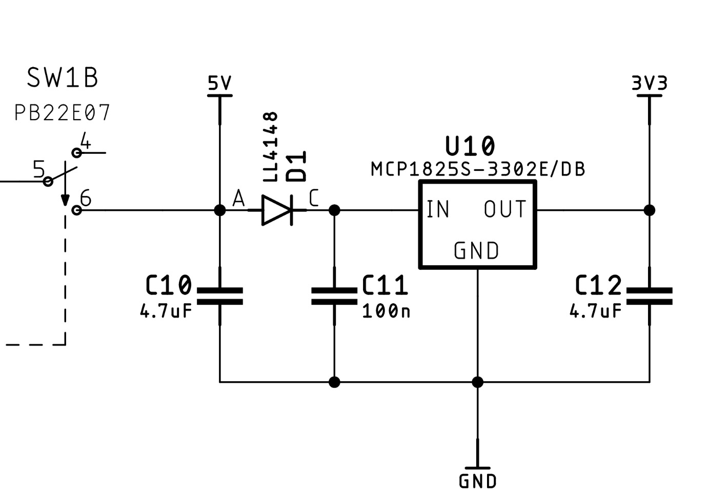

Klaus K. schrieb: > Man schreibt +3V3 wo 3.3V drin ist Dazu tendiere ich mittlerweile aus dem Bauch heraus auch.

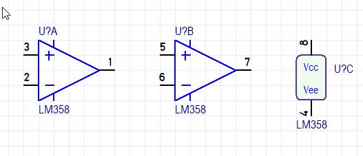

Vorsicht! Aufpassen! Zumindest in der Altium/Protel Welt sind viele (digitale) Bibliothek Schaltbild Symbole mit versteckten GND und VCC Net Zuordnungen versehen. Wer da VCC eliminiert kann da spaeter seine wahren Wunder erleben, weil dann keiner dieser Symbole mit Masse oder der VCC angeschlossen werden. Wenn man da den VCC-PIN mit irgendeinen anderen NET wie VDD verbinden will, muss man erst die versteckten GND/VCC Pins sichtbar machen und dann mit dem gewünschten NET verbinden. Im versteckten Zustand sind diese PIN automatisch mit den NETS VCC und GND verbunden.

Bei den meisten selbst angelegten Schaltbild Symbolen schliesse ich auch alle Versorgungs- und Masseanschlüsse mit ins Symbol ein. Dann hat man die notwendigen Freiheiten. Speziell bei modernen uC wie STM32L496 z.B., da hat man dann jede Menge an solchen Verbindungen.
Erstmal sollte man Pin-Namen und Signalnamen unterscheiden. Die Pin-Namen innerhalb des Schaltzeichens gibt der Hersteller vor, da muss man überhaupt nicht nachdenken. Zweitens kann es passieren, dass man in einer Schaltung Bausteine mit VDD-Pin und welche mit VCC-Pin beide an 3.3V anschließt. Dann kann die Versorgung weder VCC noch VDD heißen. Wenn dann noch ein Chip mit 5V versorgt werden muss, ist es ganz aus. Aber man kann noch über die korrekte Schreibweise diskutieren ;)
1 | 3.3 3.3V +3.3 +3.3V 3V3 +3V3 |

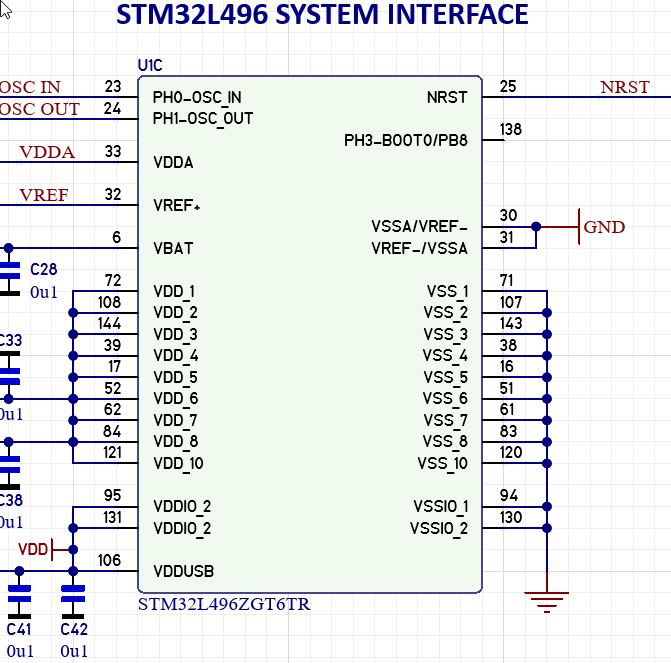

Steve van de Grens schrieb: > ST benutzt VDD: Ist halt eine Schaltung mit einer dominanten Versorgungsspannung und MOSFETs, wie oben schon gesagt.

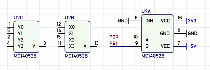

Bruno V. schrieb: > Vcc, VCC, Nur keinesfalls beide in einem Design! Manche CAE-Werkzeuge unterscheiden nicht zwischen Groß- und Kleinschreibung. Und sprachlich gibt es auch keine Unterscheidung. Die Namen sind eben nur Netznamen und im Prinzip egal. Sinnvoll ist es, wenn alle leicht verstehen, was damit gemeint ist. Das sollte das Kriterium für die Namenswahl sein.

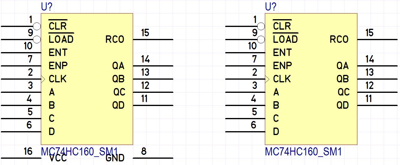

Moin, ich sehe die Kontroversität eher aus ECAD Sicht, wo (hauptsächlich LOGIK) Schaltbildsymbole vom Hersteller mit VCC versehen wurden und ein de facto Default ist. Folglich ist man gezwungen entweder bei VCC zu bleiben oder die Symbole so einzustellen, daß die versteckten VCC/GND Pins sichtbar werden und dann mit dem Netz Deiner Wahl zu versehen. Wenn man das macht kann man solche Logik Bausteine auch mit anderen Netzen versehen wie VCC. Ich habe als Abhilfe viele meiner eigenen Symbole mit speziellen Versorgungs-Untereinheiten versehen, so daß man ein weiteres Sub-Part hat, daß nur die Stromversorgung und Masse beinhaltet. Ich mache das auch bei OPAMPs so, daß man nicht in der OPAMP Beschaltung die unbequemen Versorgungspins anschließen muss. Auch bei gewissen anderen ICs hat es Sinn die Versorgung und auch Steuerung von der eigentlichen Funktion zu separieren. Gerhard

Gerhard O. schrieb: > Ich habe als Abhilfe viele meiner eigenen Symbole mit speziellen > Versorgungs-Untereinheiten versehen, so daß man ein weiteres Sub-Part > hat, daß nur die Stromversorgung und Masse beinhaltet. Ich mache das auch so. Dann kann man die Symbole drehen, ohne daß plötzlich die Versorgung verpolt ist. Und mehrere gleiche Parts kann man zwecks besserem Layout untereinander tauschen. Die Versorgungsparts kann man dann alle in eine Ecke mit den Abblock-Cs setzen.

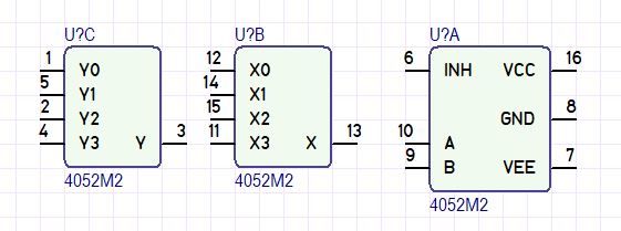

Moin, Die ECAD Verhältnisse machen es eigentlich auch nicht leicht. Bei Altium haben die Logik Symbole der Stromversorgung für TTL sowohl als auch CMOS Varianten alle denselben Netznamen "VCC". Viele Designs der grauen 90er "Vorzeit" hatten gemischte HCMOS, TTL, HCT, LSTTL und andere Mischlinge, alle gemeinsam mit Vcc versorgt. Wer das nun unbedingt individuell haben will, kann entsprechend vorgehen. Aber schön ist das nicht. Ich halte es zum Zweck besserer Konsistenz so: Für die 5V Versorgung wird ausschließlich und ausnahmslos Vcc verwendet, wenn vorhanden. Bei Stromversorgungs-Schaltungen ohne 5V Namensnennung wird die tatsächliche Spannung extra herausgestellt (Z.B Regler mit Widerstandsteiler). Das stellt dann sicher, dass kein Herstellersymbol unverbunden bleibt, weil Vcc fehlt. Wenn das Logiksymbol aber eine andere Spannung braucht, wird ein neues Symbol mit klar zugeordneten Versorgungspins erstellt und das Herstellersymbol nicht verwendet. (Meist habe ich ohnehin nur ein paar SOT-23 Einzel Logik Gatter, wenn es nicht anders geht. Und dort sind die Versorgungspins immer mit eingezeichnet) Moderne IC Symbole von mir erstellt, bekommen ohnehin sichtbare Pins für deren Stromversorgungspins. Wenn das nun ein 3V3 Teil ist, wird es mit dem 3V3 Stromversorgungs-Netz verbunden. Dasselbe gilt für 1V5 oder 1V8 wenn vorhanden. Irgendwelche selten benutzte "Glue Logik" Gatter Zeugs mache ich dann neu mit wählbaren Pins für deren Stromversorgung, meist als getrennte Untereinheit, wie schon beschrieben. So viel Arbeit ist das nicht und man kann die Symbole von der unvollkommenen Hersteller Bib. kopieren. Für mich funktioniert diese Strategie. Viele meiner üblichen und benötigten Designs haben immer noch gemischte Versorgung mit 5V VCC. Das wichtigste ist klar identifizierte und durchgeführte Konsistenz ohne Ausnahmen.
