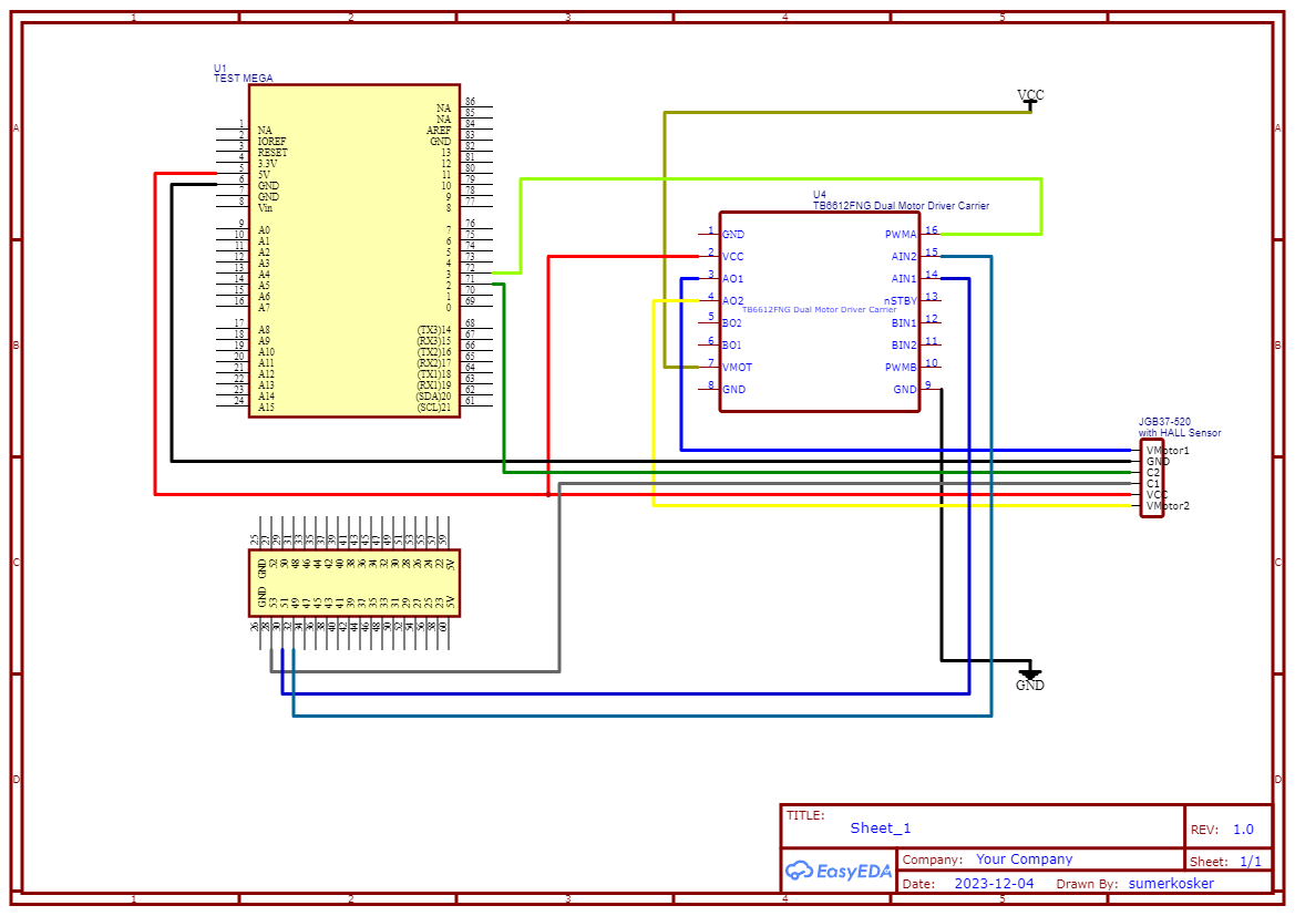

Hallo Allerseits,
ich habe gestern das erste Mal von Steinzeit L298N auf TB6612
umgestiegen. Ich habe mir die Datenblätter angeschaut. TB6612 hat Max
1,2A und mein Motor JBG37-520 hat laut Datenblatt 100mA in Normalbetrieb
und 1A Stall. Also habe ich sogar 20% Toleranz, fein.
Ich habe alles so angeschlossen, wie ich es von L298N kenne. Habe meine
Stromquelle angemacht, brav auf 0V wie man kennt. Arduino war noch nicht
am Laptop angeschlossen, also der war aus, um mögliche Problemstellen zu
eliminieren. Ich habe langsam die Spannung erhöht. Die Stromstärke blieb
brav bei 0,1A herum, was ja bei MOSFET gesteuerte DC Motortreiber völlig
in Ordnung war. Die Spannung stieg (wortwörtlich) 6V-7V-8V-9V-1... PATZ.
Der Kondensator auf der TB6612 hat sich verabschiedet.
Meine Frage: Was habe ich falsch gemacht? Ich will nicht noch ein TB6612
verbraten, die Dinger sind jetzt mit 8€ / Stück nicht günstig.

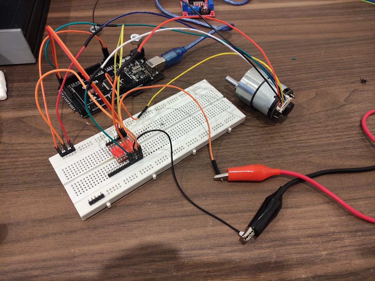

von Monk (roehrmond)
Steckbretter und Dupont Kabel eignen sich wegen der Innen- und
Kontaktwiderstände nicht zur Stromversorgung. Krokodilklemmen sind auch
oft ungeeignet.
Spannungsabfall an GND Leitungen führt zu (aus Sicht des IC) negativen
Spannungen an Eingängen, wodurch das IC kaputt geht.
Beim Bremsen wird der Motor zum Generator. Ich sehe bei dir nichts, was
die Bremsenergie aufnehmen kann. Der kleine Chip kann es jedenfalls
nicht.
Lösungsvorschlag:
Benutze dickere gelötete Kupferkabel zur Stromversorgung. Beschütze die
Stromversorgung mit einer dicken Zenerdiode oder einer entsprechenden
Ersatzschaltung davor, zu hoch anzusteigen. Oder benutze einen Akku
statt Netzteil.

Was aber unklar ist lt. Schaltplan - die Massen sind nicht verbunden,
und das kann dann in der Tat alles mögliche einkoppeln.
Und dann sieht es auch noch so aus, als ob + und - vertauscht sind (was
dann aber nur einen Elko (nicht MLCC)  (und auch den IC) dahin raffen
würde.

Die Pinbelegung des Moduls im Schaltplan passt aber nicht zur
Pinbelegung des echten Moduls !?
Wo genau meint ihr das? Sieht für mich eigentlich in Ordnung aus. Habe
gerade nochmal abgecheckt. Falls etwas falsch aussieht, kann ich gerne
Fotos machen.
Stefan schrieb:
Das ist der Abblock-Kondensator von der Versorgungsspannung. Der Platzt
nur, wenn man die Spannung verpolt anlegt.
Stefan schrieb:
> Eine Zenerdiode an der Stelle ist auch unangemessen, da die
> Motoren in beide Richtungen laufen können müssen.
Ich meinte eine Zenerdiode an der Versorgungsspannung, nicht am Motor.
> Diesen Punkt habe ich aufgrund fehlende Kenntnisstand nicht verstanden.
> Ich würde mich sehr freuen, wenn du es erklären könntest (oder Literatur
> zum Lesen empfehlen könntest). Ich dachte, GND ist Spannung 0V
Jede Leitung (ganz besonders deine Steck-Kabel) haben einen gewissen
Innenwiderstand, deswegen fällt an den Leitungen unter Last Spannung ab.
Angenommen, deine Leitungen haben jeweils 1 Ohm:
          1Ω        11V  ______________
12V o----[===]----------|              |
                        | Motortreiber |
GND       1Ω        1V  |              |
0V  o----[===]----------|______________|
    |        _________       |
    |       |         |      | Steuersignal 0V
    +-------| Arduino |------+
        0V  |_________|
Wenn der Motor 1 Ampere aufnimmt, fallen an den Leitungswiderständen
jeweils 1 Volt ab. Dein Motortrteiber bekommt dann nur noch 10 Volt.
Sein unterer Vorsorgungs-Pin liegt dann auf 1 Volt, nicht 0 Volt.
Wenn der Arduino einen LOW Pegel ausgibt, dann ist das Signal 0 Volt.
Also 1 Volt niedriger als die untere Versorgung des Motortreibers. Aus
Sicht des Motortreibers also -1 Volt. Und das Verträgt er nicht.
Bei der obigen Skizze ist die Lösung einfach: Den Arduino anders
anschließen:
12V o----[===]------|              |
                    | Motortreiber |
GND       1Ω    1V  |              |
0V  o----[===]------|______________|
                 /     _________   \
                |     |         |   | Steuersignal 1V
                +-----| Arduino |---+
                  1V  |_________|
Aber wenn da noch weitere indirekte GND Verbindungen eine Rolle spielen
(z.B. das USB Kabel am geerdeten PC in Kombination mit einem geerdeten
Netzteil, ist es nicht mehr ganz so einfach.

Genau so sehen Tantals aus, wenn man sie verpolt. Bist du sicher, dass
die rote und die schwarze Krokoklemme das halten, was du dir
versprichst?
Du solltest übrigens die Masse vom Motortreiber und die Masse vom
Andruiden schon auch miteinander verbinden. Am Besten sieht man solche
einfachen Schaltungsfehler übrigens in einem Schaltplan.

Warum schließt du nur einen der drei GND-Pins an? Was sagt das
Datenblatt zur Einschalt-Reihenfolge der Spannungen? Es kann durchaus
sein, dass VCC vor Vmot anliegen muss...

Das oben gesagte zu den Spannungssprüngen kann ich nur bestätigen: ich
hatte anfangs auch ein günstiges Netzteil, dass vieles gut konnte,
solange man nicht die Spannung veränderte. Beim Hochdrehen gab es jedoch
enorme Spannungsspitzen, was mich dann zum Austausch auf ein
höherwertiges Produkt veranlasst hat. Was nützt ein "Labornetzteil", das
an den Umschaltgrenzen mal eben >40V auf die Schaltung gibt...
