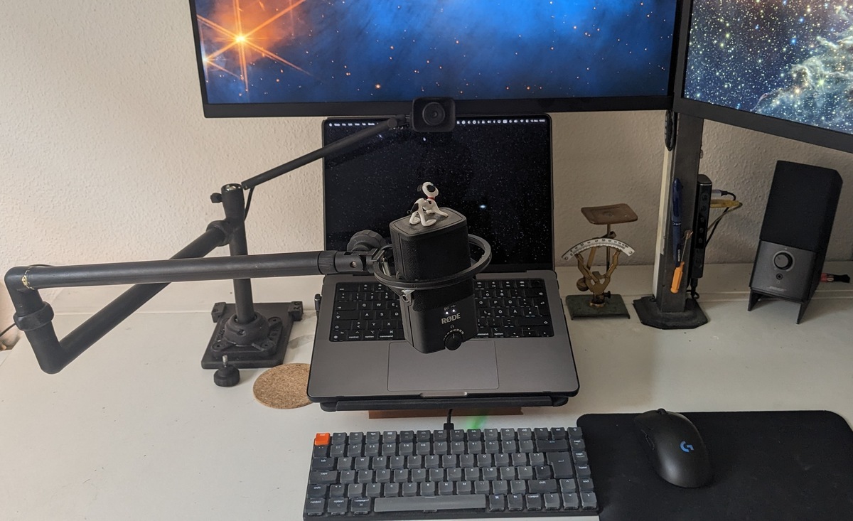

Bald ist Weihnachten und ich muss was basteln. Dafür möchte ich gerne Aluminium Rohre und Schraubfittinge (Messing? Rotguss?) verbinden. So ganz passen die Teile nicht zusammen, aber mit etwas Feilen und Kraft bekomme ich die Rohre schon in bzw über die Gewinde (1/2" und 3/4"). Jetzt ist meine Frage, bringt es zusätzliche Festigkeit, wenn ich noch Schraubensicherungslack (Inbus mittelfest) auf die Verbindungen mache? Alternativ hätte ich auch noch 2k-Epoxi (Uhu oder Patex) hier, aber das Zeug ist sehr zäh. Die ganze Konstruktion bleibt auf dem Schreibtisch und muss weder Wasser noch Druck standhalten. Danke und Gruß Kolja

Mani W. schrieb: > Wurde schon mal gezeigt (Fotos), was Du vorhast? Hab mal ein Bild angehängt 😃 Ist nicht perfekt geworden, aber erfüllt seine Pflicht. Das was mich aber noch etwas stört ist, dass die beiden ÜberwurfVerschraubungen relativ knackig fest sitzen. Zum Lösen drehe ich dann einfach das innenliegende Rohr mit. Ich hab versucht das MessingGewinde mit Öl, Teflon,Silikon und Wachs etwas weniger "beißend" zu machen, aber ohne nennenswerten Erfolg. Falls jemand dazu noch eine gute Idee hat? Die Innengewinde sind teilweise mit Schraubensicherung oder Epoxid gesichert bzw eingeklebt. Scheint ganz gut zu halten 😃 Der Lack blättert an ein paar Stellen ab (hab alles vorher mit Aceton entfettet), muss wohl noch mal ausgebessert werden. Wichtig war mir: - keine (naja fast) sichtbaren Kabel - vollständig hinter dem Laptop verstaubar - mal eben zur Seite schwenken Danke für eure Hinweise, hat mir Sicherheit gegeben. Gruß Kolja
