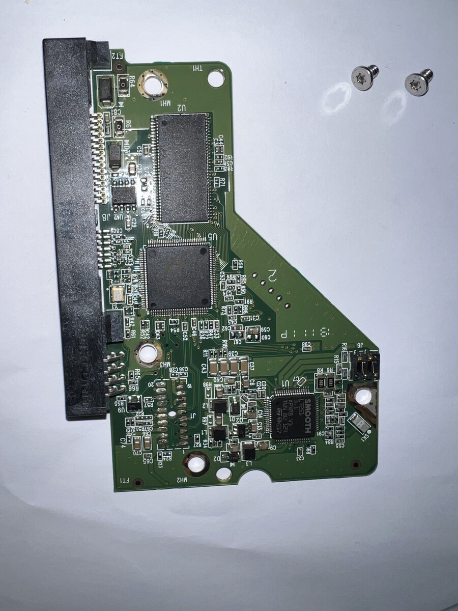

Guten Tag Leute
Was muss man beachten bei einer Festplatte um den Chip um zu löten auf
eine neue Platine, also ich weis jetzt nicht ob da ein mechanisches oder
ein elektrisches Problem vor liegt, 2017 hat sie den geist aufgeben und
bis heute war sie in der Schublade, jetzt möchte ich versuchen das zum
laufen zu bringen da einige Aufnahmen von einem Verstorbenen kumpel
drauf sind und alte Bilder, wer könnte da tipps geben, danke

Erste Frage: Wie ist sie gestorben? War's das typische "19 Volt
Notebooknetzteil in 12 Volt USB-Gehäuse-Buchse gesteckt"? => Dann hat
sich evtl. nur die Überspannungs-Schutz-Diode heroisch geopfert.
Und bevor du irgendwelche Chips lötest: Hast du Ersatz? Wenn ja, steckt
der Ersatz zufällig noch auf einer identischen Festplattenplatine? Oder
lässt sich (eBay & Co) eine identische Platine organisieren => Dann
lieber die ganze Platine tauschen.

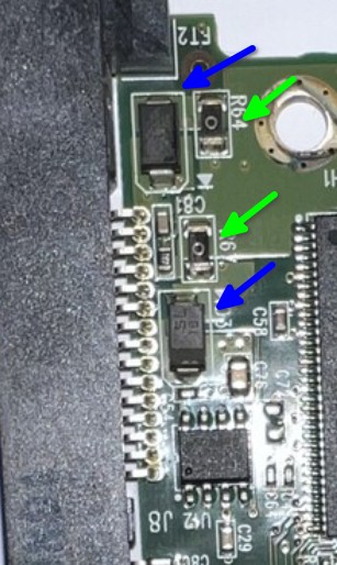

von Εrnst B. (ernst)
Wenn sich die Platte überhaupt nicht mehr meldet:
Die beiden Dioden (Blaue Pfeile) durchmessen. Müssen in eine Richtung
sperren.
Und die beiden "Sicherungswiderstände" (Grüne Pfeile) durchmessen.
Sollten 0 Ohm haben wie aufgedruckt.

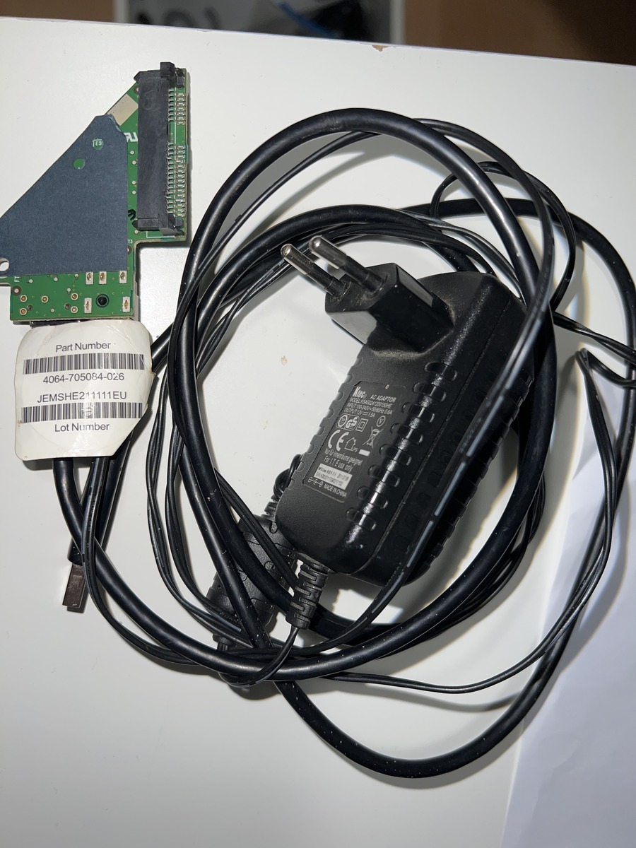

von Kaan (der_nichtswisser)
Das war eine Externe von HP die hatte extra eine Netzstecker mit USB,
hab den Stecker bei einer Laptop Festplatte getestet es hat ein
Wackelkontakt vermutlich dadurch ist die Festplatte kaputt gegangen,
eBay&co verschickt eine Festplatte mit der gleiche MDL, mit dem
Durchmessen hab ich keine Ahnung bin leider nicht vom Fach, wie der Name
schon sagt Nichtswisser, darum hier von Profis Hilfe holen 😅
Festplatten haben üblicherweise eine Sicherungs-Diode am
Spannungseingang, damit sie bei "Wackelkontakt" oder Falschem Netzteil
etc. eben nicht sofort kaputt gehen.
Ob die "ausgelöst" haben ist leicht festzustellen, wenn man ein
Multimeter zur Hand hat und bedienen kann.
=> Bevor du zum Lötkolben greifst, such dir jemanden der zumindest grob
versteht, was Widerstände und Dioden (Z-Dioden, TVS-Dioden) sind, und
wie man sie nachmessen kann.
Gibt's ein Repair-Cafe in der Nähe?
Ansonsten: Datenrettungsdienst. Die machen aber u.U. auch nichts
anderes, als die durchlegierte Diode von der Platine zu knipsen.

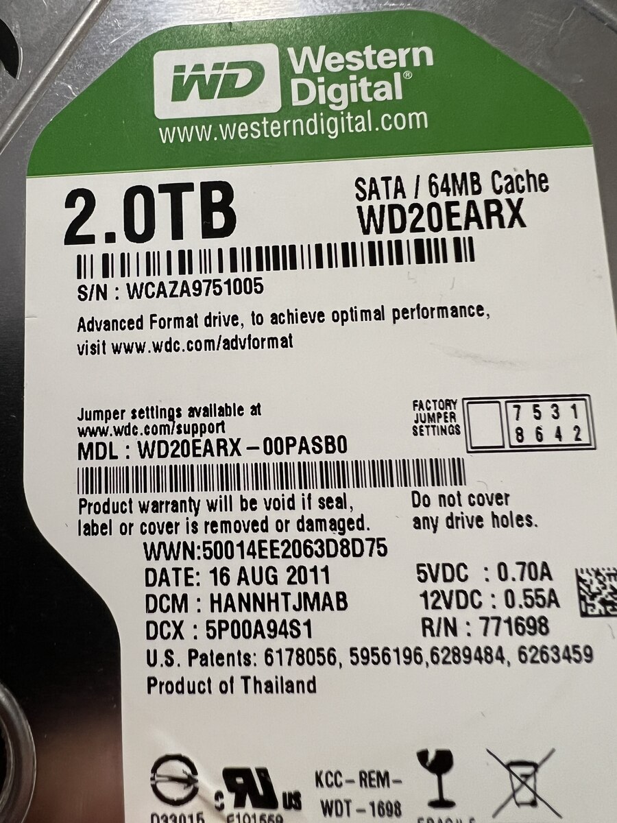

von Bernhard S. (b_spitzer)
Diese Platte von WD sollte auf Eb** zu finden sein. Elektronik umbauen,
Daten einmal auslesen und sichern, alte Platte danach entsorgen.
Wenn es ein Headcrash war (fest hängender Kopf nach der langen
Lagerzeit, beim ersten Start reisst dann der Kopf ab), dann bleibt nur
ein Datenretter wie Ontrack oder Kroll. 500-1000€ muss dir der Spass
dann aber Wert sein.

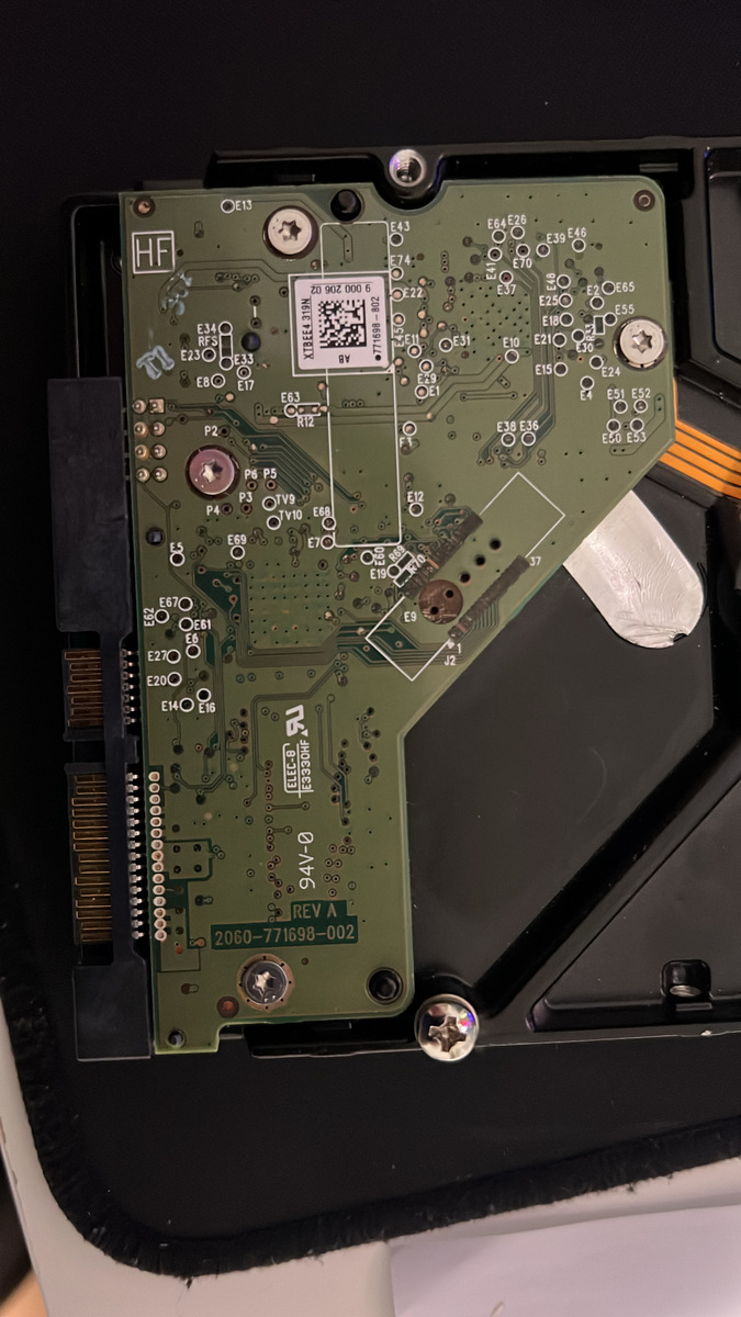

> Also: Platte anstöpseln und dann erstmal schauen, was "Crystal Disk
> Info" (Windows) oder smartctl (Linux) zu der Platte zu sagen haben.
Also habe die andere Festplatte bekommen, die Platine habe ich
getauscht, sie springt an nur ist sie nicht bei CrystalDiskinfo zu
sehen, habe unter BIOS geschaut da sieht man sie, die platte hört sich
so an als ob sie in einer schleife steckt.

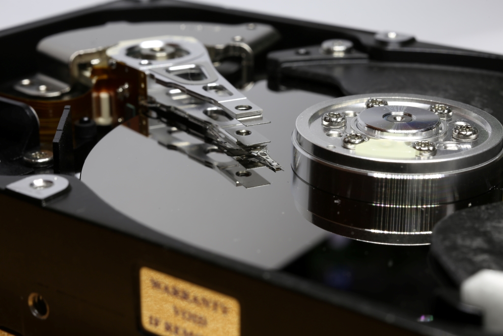

von Rene K. (xdraconix)
Max I. schrieb:
> Tonne oder Profi, du selber kannst das nicht.
Richtig, das ist dann dieses Geräusch, "periodischen Klacken", welches
zu 99% einen Headcrash ist. (Lesekopf ist mechanisch auf Platter
gestoßen oder beim anfahren abgerissen)
Du kannst da selbst nun gar nichts mehr machen, da müsstest du dann zu
einer professionellen Datenrettungsfirma. Da die Platte unter
Reinraumbedingungen geöffnet werden muss.

von Max I. (powermeter)
Hier ein Kopf einer 3TB- Platte:
https://upload.wikimedia.org/wikipedia/commons/thumb/2/29/HDD_read-write_head.jpg/1920px-HDD_read-write_head.jpg
Und hier, links am Arm, der Kopfverstärker:
https://upload.wikimedia.org/wikipedia/commons/thumb/e/ec/Seagate_ST33232A_hard_disk_head_and_platters_detail.jpg/1280px-Seagate_ST33232A_hard_disk_head_and_platters_detail.jpg
Ja, das ist eine uralte 3,2GB- Platte, die konnte man noch mit grobem
Werkzeug reparieren. Das Prinzip ist aber bis heute geblieben, nur sehr

von Monk (Gast)
Ich habe mal gelesen, dass ein Staubkorn gegen den Lesekopf etwa so
wirkt, wie ein Felsbrocken auf der Autobahn.

von Kilo S. (kilo_s)
Wenn man bedenkt das der lesekopf auf dem luftkissen der rotierenden
Scheibe "schwebt", ist Staub in dem Falle Tatsache fatal.
Eine saubere glovebox mit Überdruck (durch gereinigtr luft) und Schleuse
sollte mindestens vorhanden sein.

von Vax W. (Gast)
Ich habe mal aufgemacht, es dreht schon lustig wenn man 12V anlegt :-)
Das war eine Samsung/Seagate ST1000, 1TB. Sie hat bis zum Hitzetod vor
zwei Jahren 9 Jahre gedreht (20x gestartet). DOM war 04/2012!
Wie man sieht: "No User Serviceable Parts inside!" Aber das
Warranty-Label ist noch da...
Kilo S. schrieb:
> Peter D. schrieb:
>> Wie füllt man nach der Reparatur das Helium in der 22TB HDD nach?
> Du weißt wieso bei den Deckeln von den meisten Festplatten ein kleines
> Loch ist mit Aufkleber "Do not Cover!"?
Also das Druckausgleichloch wäre bei Helium-Platten schon ein wenig
kontraproduktiv ;)
Harald K. schrieb:
> Helium-gefüllte Festplatten gibt es auch schon mit 12TB
Sogar schon mit 10 TB, die erste Generation der WD100EFAX war mit Helium
gefüllt. Habe selber noch welche davon im Einsatz.
> Wie dem auch sei, die hier geäußerte These, irgendwer könnte an der
> Mechanik einer Festplatte herumschrauben, und die würde danach noch
> funktionieren, ist eh' komplett haltlos
Nur weil du es nicht kannst? Jeder Uhrmacher lacht dadrüber. BTDT, mein
letzter Patient war eine 2 TB WD, IIRC EADS (o.ä.) mit defektem Kopf.
Das man da durchaus selber simplest messen kann, kann man den Bildern in
Beitrag "Re: Festplatte funktioniert nicht mehr" entnehmen. Da muss
ich  Kilo beiseite springen, so manches Smartphone stellt eine höhere
Herausforderung dar. Bei der oben erwähnten 2TB-WD ging es nur um wenige
GB Daten, weswegen sie bei hoher Luftfeuchte einen kompletten Aktuator
einer Spenderplatte erhielt. Daten gerettet.
Wer das alles nicht wahrhaben will, nehme eine HD der 2-4 TB-Klasse,
Deckel runter und laufen lassen. Es dauert erstaunlich lange, bis die
Mechanik ernsthafte Probleme bis hin zum Ausfall bekommt. Eine
paar-hundert-MB Connor habe ich wochenlang ohne Deckel betriebn, die
wollte einfach nicht aufgeben ;)

Max I. schrieb:
> Es dauert erstaunlich lange, bis die Mechanik ernsthafte Probleme bis
Hmm... Das macht einen schon neugierig! Konntest du den Grund des
Ausfall ermitteln? Staub oder gar ein starker Luftzug der den Kopf hat
aufsetzen lassen?
> aufsetzen lassen?
Ich kann es im Nachhinein nicht konkret sagen, weil ich (in diesem Fall)
nicht darauf geachtet habe. Es ging nur um ein paar GB Daten, der Rest
war Spieltrieb. Die erwähnte uralt-Conner hat über ihre restlichen
Wochen ohne Deckel keinen sichtbaren(!) Staub auf den Plattern
angelagert. Allerdings war die (Achtung, Spieltrieb) auch rund um die
Uhr mit einem syslogd beschäftigt ;)
Ich habe hier noch eine 4TB WD liegen, die will ich im Frühjahr mal
angehen. Derzeit suche ich noch eine Spenderplatte.
