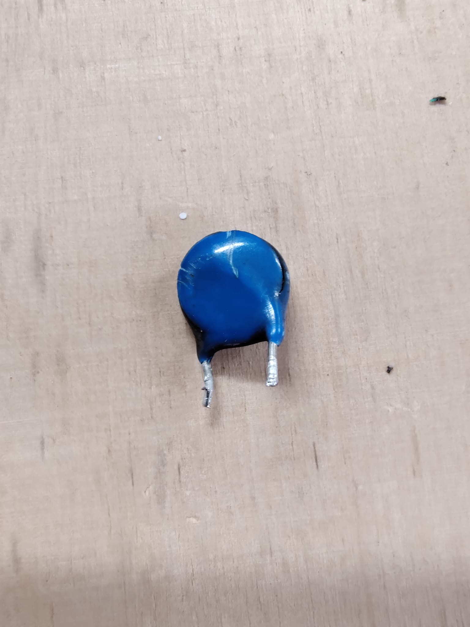

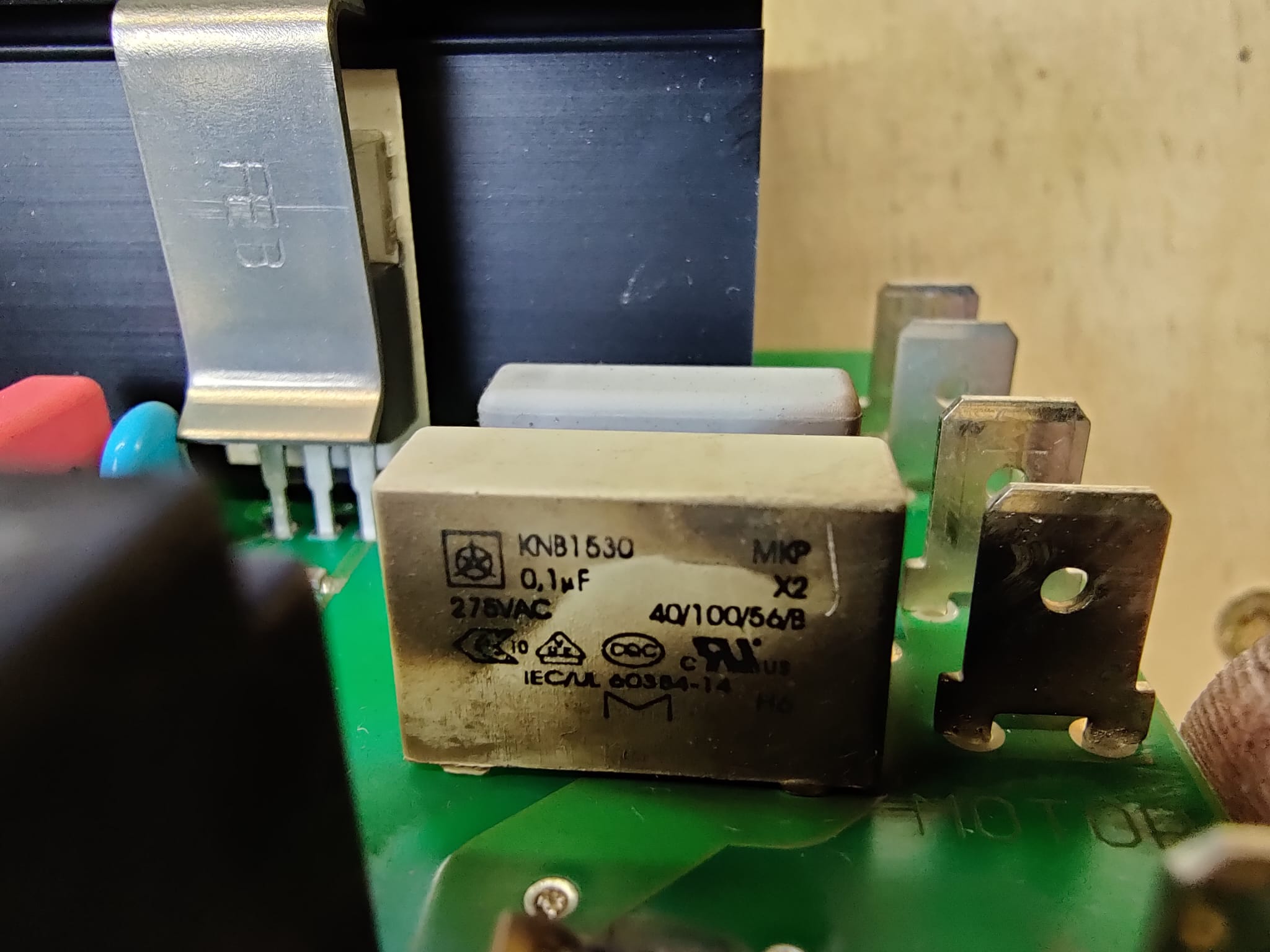

Hallo zusammen, gestern hat es die Sicherung vom Zentralstaubsauger rausgehen (Streamvac 618). Habe dann das Steuerteil ausgebaut und gesehen, dass sich am Spannungseingang nach der 15A Sicherung ein Kondensator verabschiedet hat, siehe Anhang "Kondensator-defekt". Leider kann man nicht mehr erkennen was das für einer ist. Vermutlich ein Hochspannung Keramik-Kondensator (Blau). Habe beim Hersteller nachgefragt welcher da verbaut wurde, sie können/wollen es mir aber nicht sagen. Was werden denn da in der Regel für Größen verbaut? Nach dem Kondensator kommt noch ein weiterer, siehe Anhang "Kondensator2". Der Staubsauger hat irgendwas zwischen 1500 - 2000 W. Könnte ich auch ohne den Kondensator schauen, ob die Platine noch funktioniert oder braucht man den zwingend? Wie könnte ich das testen? Grüße, Knut Edit: Konnte leider nur ein Bild anhängen, hier das Bild vom defekten Kondensator: https://imgur.com/a/ruJ33eT

Knut schrieb: > hier das Bild vom defekten > Kondensator: https://imgur.com/a/ruJ33eT Kein Kondensator, ein NTC. Mehr Bilder, vorne & hinten.

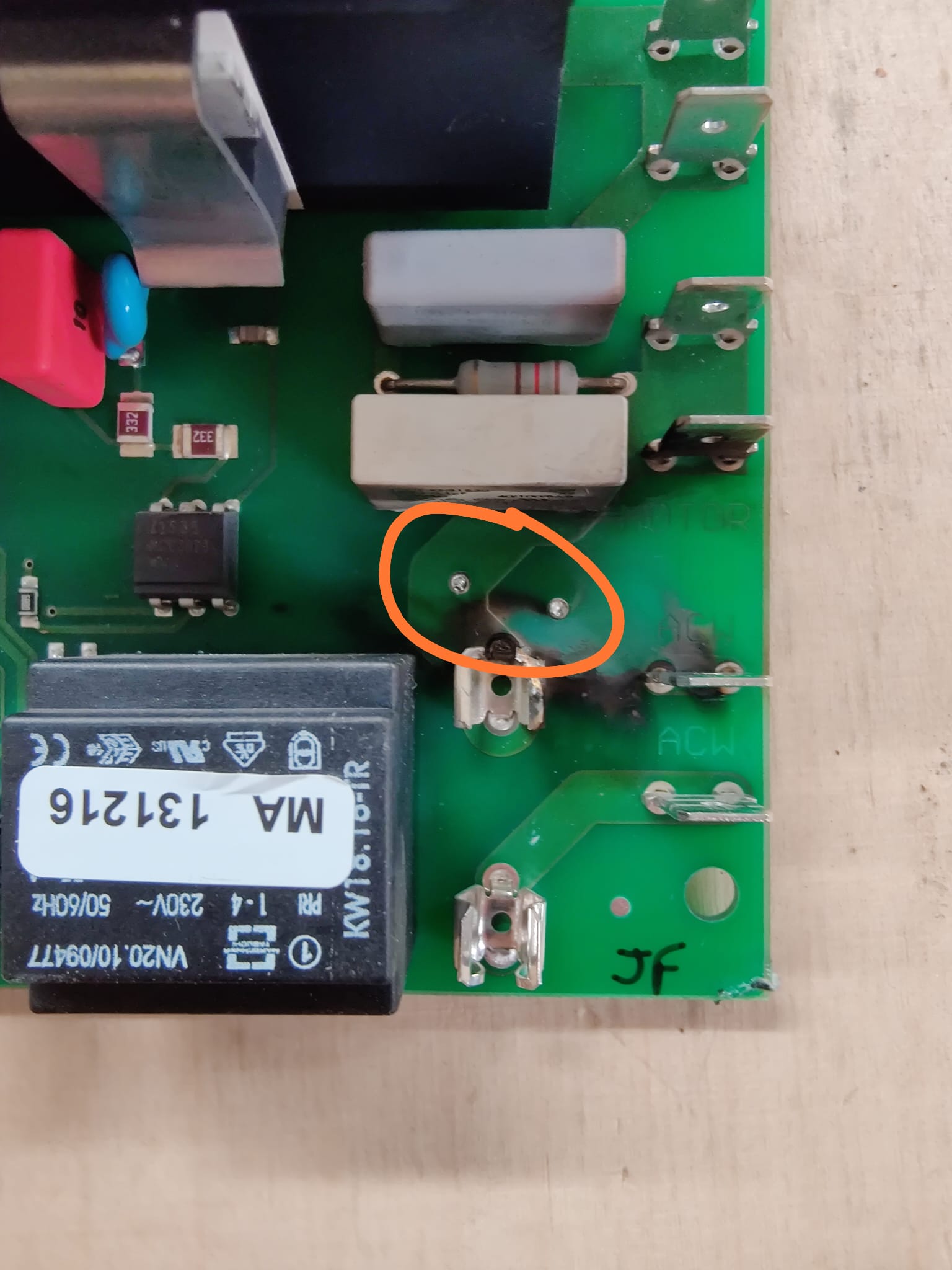

Max I. schrieb: > Knut schrieb: >> hier das Bild vom defekten >> Kondensator: https://imgur.com/a/ruJ33eT > > Kein Kondensator, ein NTC. Mehr Bilder, vorne & hinten. Ziemlich sicher ein VDR, insbesondere wenn der Sauger nach entfernen wieder läuft. @TE: Hängt der nach der Sicherung zwischen L und N?

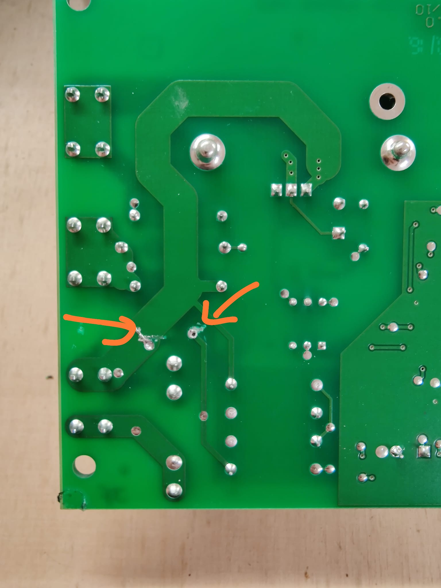

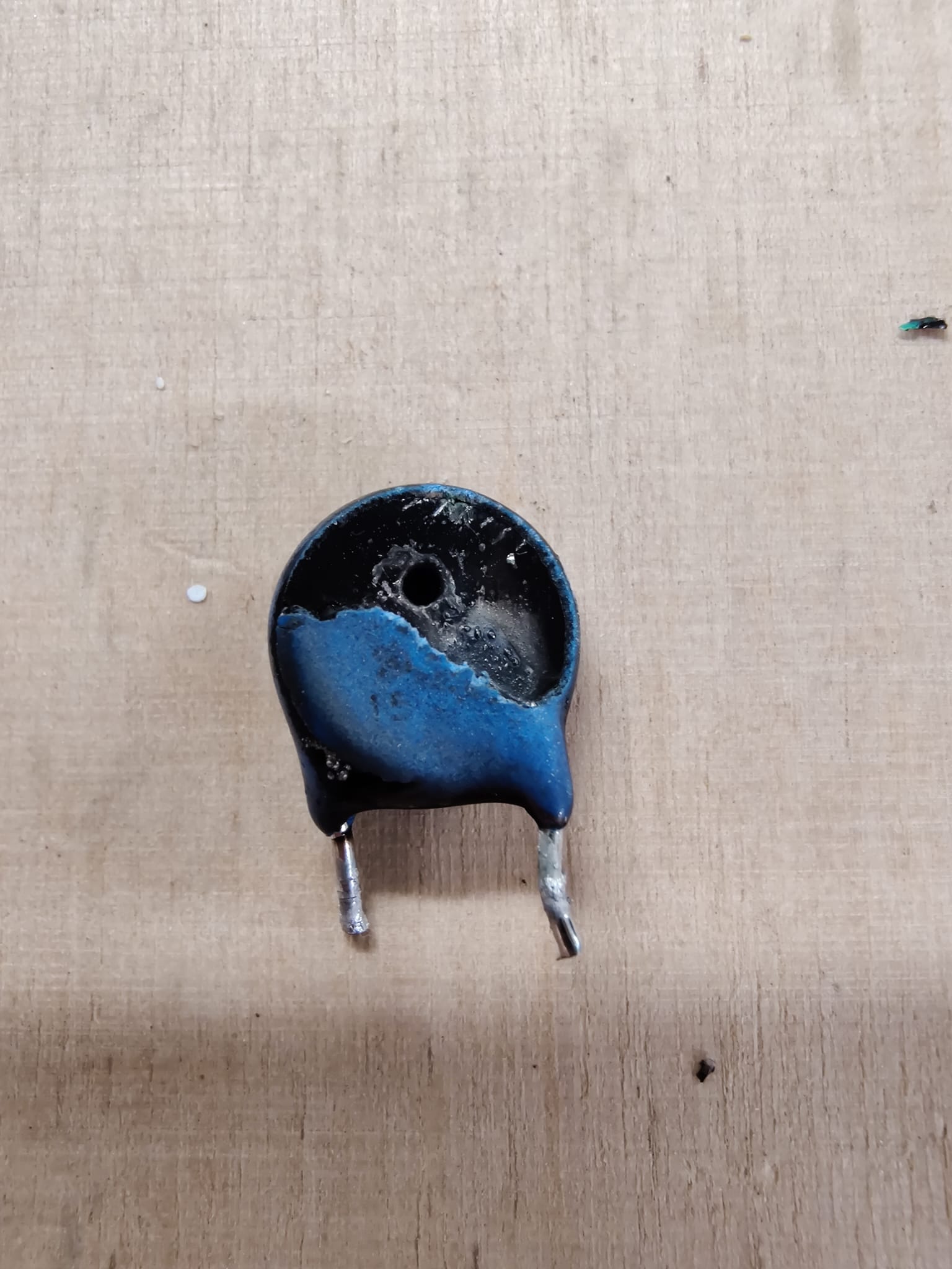

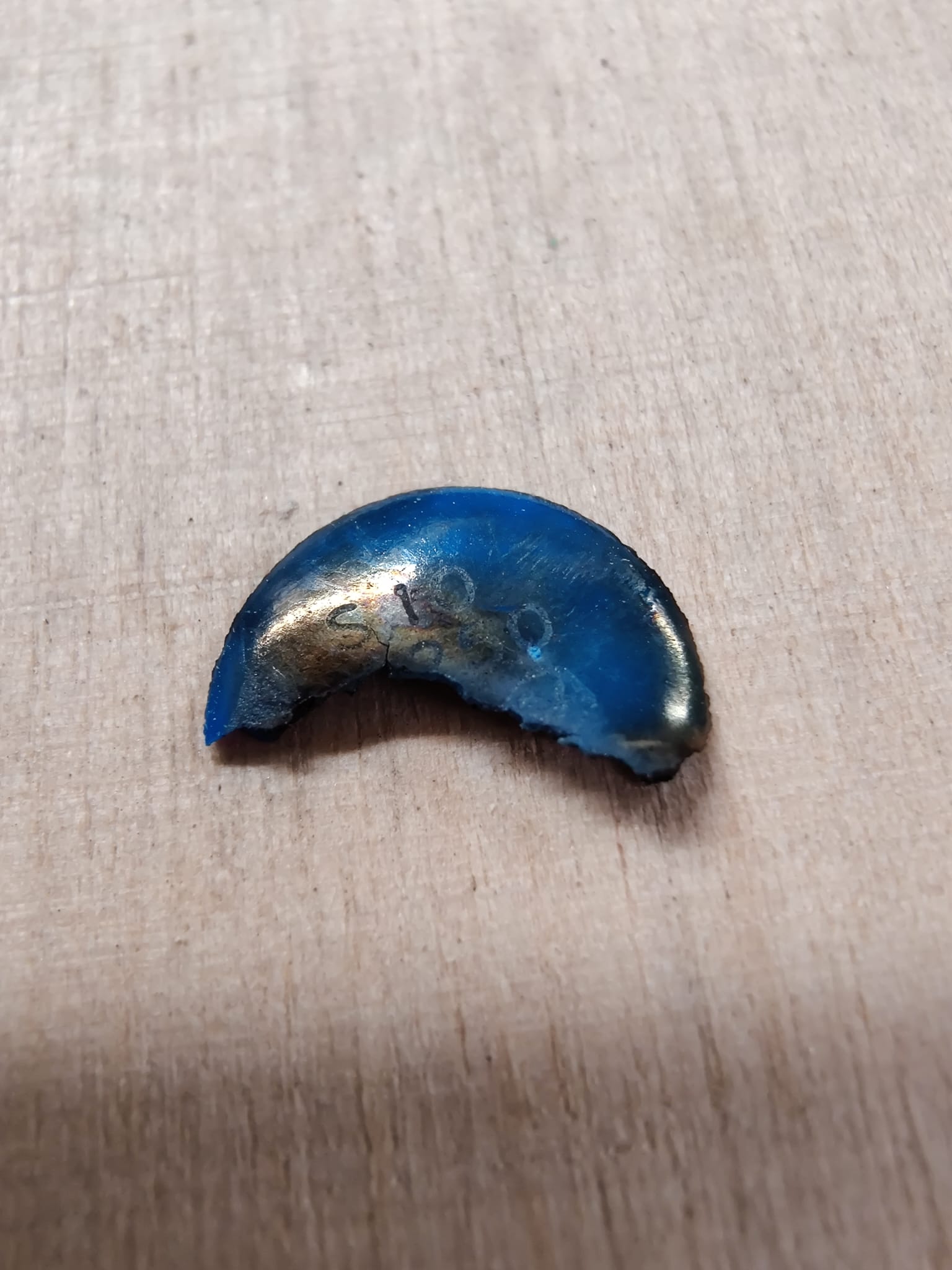

Aha okay, dann habe ich mich getäuscht. Wofür wird der benötigt und kann die Platine auch ohne betrieben werden? Habe eben noch das abgeplatzte Teil im Staubsauger gefunden. Man erkennt irgendwas mit - S10 - ...250 - 15... Siehe Bilder 1-3. Ich kann das leider nicht zu 100 % erkennen, aber die Sicherung kommt direkt nach dem Eingang. Dann geht ein Pin zu dem schwarzen Kasten auf Bild 5. Wo der andere hingeht sehe ich nicht richtig. Der Staubsauger war fünf Jahre im Einsatz. Ist das "normal" dass der kaputt geht?
Knut schrieb: > - S10 > - ...250 > - 15... Varistor von TDK/Epcos: S10K250. Mach einen für 275VAC rein, mit mindestens gleicher Baugröße (d>=10mm). Der dient dem Überspannungsschutz der Elektronik, und das kommt schon mal vor, dass die so ihr Leben aushauchen. Möglicherweise hat er ja die Elektronik gerettet, in Aufopferung des eigenen Lebens.
