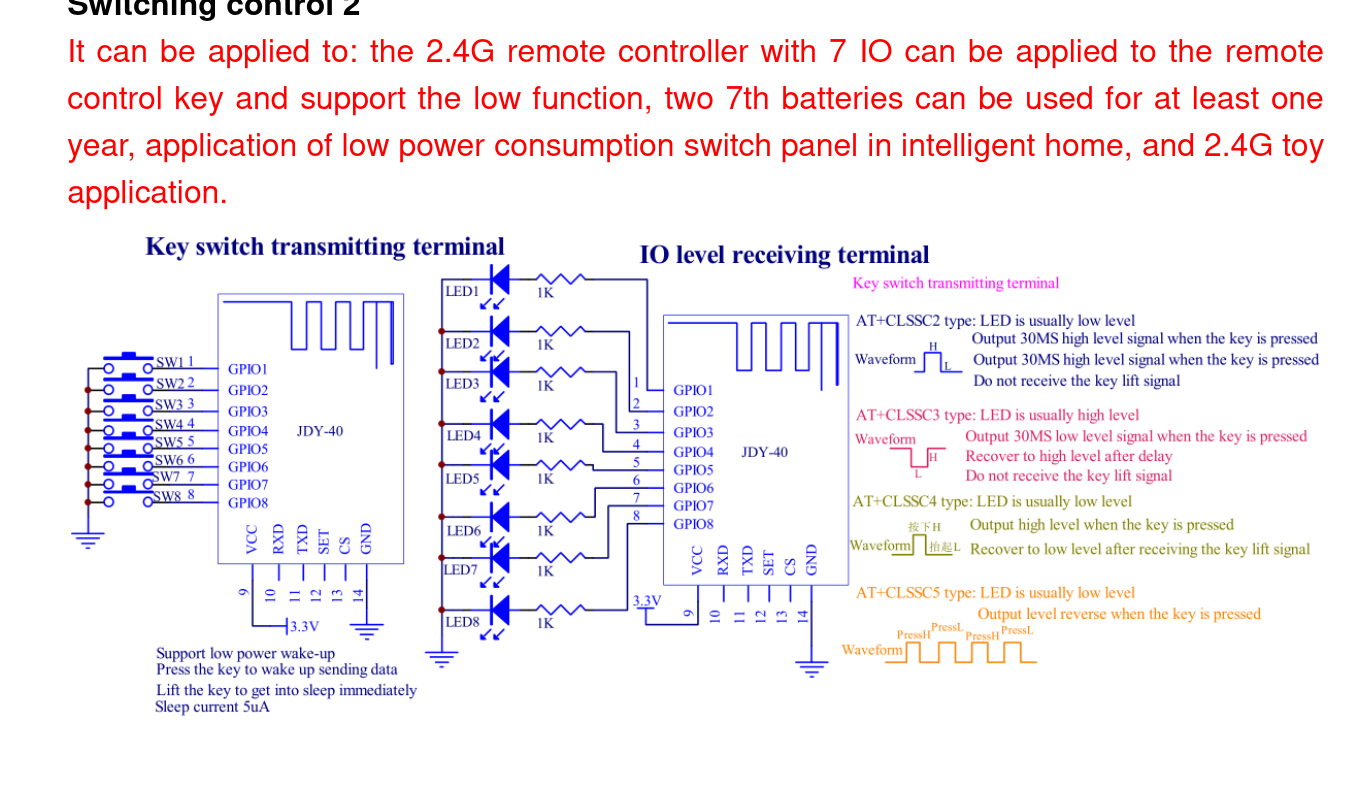

von Εrnst B. (ernst)
Ich werf bei den Anforderungen mal ein JDY-40 (EY-40) in den Raum:
Beitrag "JDY-40 ein neuer Geniestreich aus China?"
UART brauchst du im Sender nicht nutzen (außer vielleicht einmalig zum
Setup), einfach Tasten an die Inputs.
Sender ist ohne Tastendruck im Sleep und braucht dabei 5µA, läuft ab
2.2V.
D.H. mit einer CR2032 200mAh mehrere Jahre.

ich würde auch die JDY40 Module vorschlagen. Man muss allerdings damit
rechnen dass die Reichweiten sehr unterschiedlich sein können. Hab mal
einen 10er Pack gekauft und da ging die Toleranz von 2 bis fast 20m. Da
son Modul für 1€ zu bekommen war, war mir das egal.
