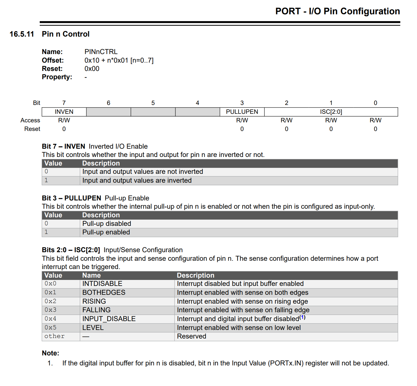

Ich wollte fragen ob mir jemand sagen kann welches der
Hardware-Interrupt INT0 oder INT1 PIN ist. Irgend wie bin ich zu dof und
blicke nicht mehr durch und in Googel finde ich mit INT0 PIN oder so
leider nichts.
Ich habe ein Programm das bis jetzt auf einem Attiny84 lief und den INT0
oder INT1 benötigt.
Könnte mir da jemand helfen? ich währe sehr dankbar.

Jeder Pin kann bei diesem Model Interrupts erzeugen. Siehe Datenblatt
S.134 Kapitel 16.3.3:
"Each PORT pin n can be configured as an interrupt source. Each
interrupt can be individually enabled or disabled by writing to ISC in
PORTx.PINnCTRL."
von Georg M. (g_m)
Datasheet:
All pins can be used for external interrupt, where pins Px2 and Px6 of
each port have full asynchronous detection.

Ingo Ich suche keine fertige lösung sondern ein Weg zu der Lösung um
mein Wissen aus zu bauen.
Der beste Lehrer war einmal auf das wissen anderer angewiesen.
würde es in etwa um so etwas gehen wen ich es richtig verstanden habe.
ISR(PORTC_PORT_vect) {
  PORTC.OUT ^= (1 << 0);
  PORTC.INTFLAGS |= (1 << 5);
von Ingo L. (corrtexx)
Genau, so würdest du das machen können. Vorher musst du aber natürlich
noch den PC5 konfigurieren und den entsprechenden Interrupt aktivieren.
Global Interrupt enable nicht vergessen.

Korrekte (verständliche) Schreibweise:
PORTA.DIRSET = PIN4_bm;      // PA4 as output
PORTA.DIRCLR = PIN4_bm;      // PA4 as input
PORTA.OUTSET = PIN4_bm;      // PA4 on
PORTA.OUTCLR = PIN1_bm;      // PA1 off
PORTB.OUTTGL = PIN1_bm;      // toggle PB1
ISR(PORTA_PORT_vect)
  PORTA.INTFLAGS = PORT_INT6_bm;  // clear PA6 interrupt flag
