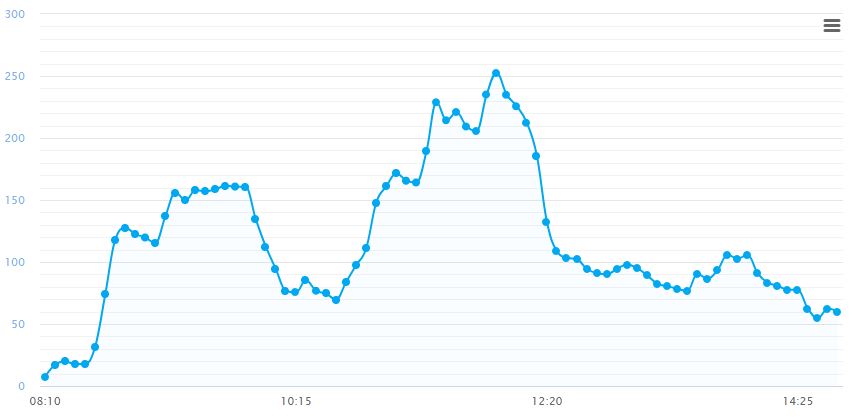

Hier ein kleiner Vorgeschmack einer 2kW Fläche an einem dusigen Wintertag. Der Schnee ist gestern runter geflutscht, sonst NULL!

Christian M. schrieb: > Hier ein kleiner Vorgeschmack einer 2kW Fläche an einem dusigen > Wintertag. Der Schnee ist gestern runter geflutscht, sonst NULL! Ihr Solar-Truther seid penetranter als alle Veganer zusammen, wisst ihr das? Zum Thema: 150W ist zwar nicht viel, aber man kann das trotzdem ans Netz hängen. Das ist meldepflichtig, muss aber nicht genehmigt werden. Wenn dir dein Stromversorger irgendwie zickig kommt (Einspeisesteckdosequatsch oder Zähler), kannst du es ja immer noch lassen. Sind sie im Normalfall aber nicht (mehr).
