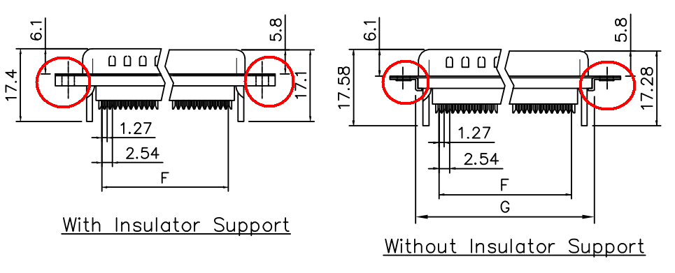

Beim Bestellen von D-SUB-Steckern für Flachbandkabel ist mir aufgefallen, dass es Varianten mit und ohne Isolator gibt. Auf den Bilder ist kein Unterschied erkennbar. Was genau bewirkt dieser Isolator und bei welchen Anwendungen ist er sinnvoll bzw. nicht sinnvoll?

Isolatoren haben sie alle. Was Du meinst sind Filter, die hochfrequente Störungen herausfiltern. Das sind oftmals Ferrite. fchk
>Du kannst hier problemlos die Links zu diesen fraglichen D-Sub Verbindern mit Isolatoren in den Text kopieren, dann muss man nicht selber suchen, was du meinst. Wusste nicht, ob das erlaubt ist (Schleichwerbung etc.) https://www.reichelt.de/d-sub-stecker-37-pol-flachbandkabel-mit-isolator-d-sub-st-37fb-is-p259843.html?&trstct=pol_0&nbc=1 Hier kann man mit und ohne Isolator auswählen. ("Spezifikation"), Preisunterschied 0,40€. >Isolatoren haben sie alle. Was Du meinst sind Filter, die hochfrequente Störungen herausfiltern. Das sind oftmals Ferrite. Würde Reichelt nicht Filter schreiben, wenn sie Filter meinen?
Plastik hinter dem Montageflansch, damit man es isoliert einbauen kann, (braucht Isolation an den Schrauben)
Der Kragen ist gemeint. Mit Isolator ist Plastik zwischen DSUB und Gehäuse. Ohne Isolator nicht

Muradin schrieb: > ("Spezifikation") Einfach die Datenblätter anschauen, da sieht man den Unterschied.
