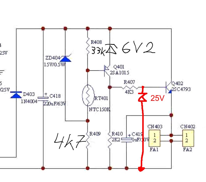

Ich habe das ganze jetzt mal nachgestellt und den NTC 150K mit einem Fön
erhitzt und mit einem Multimeter geschaut was für eine Spannung an den
Lüftern anliegt.
Jetzt passiert folgendes: Die Spannung steigt relativ schnell von 0 auf
circa 15V, die Lüfter springen auch schon an. Sobald die Temperatur aber
weiter steigt liegt keine Spannung mehr an, also OL.

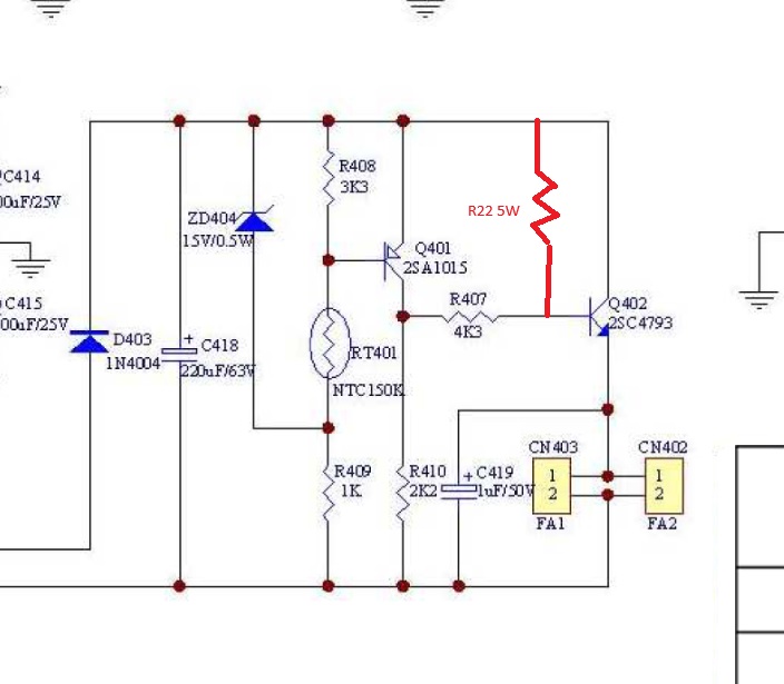

Komplettes Schaltbild und einen Ausschnitt der Lüftersteuerung habe ich
angehängt (Fa1+Fa2 sind die Lüfter)
Habt ihr eine Idee woran das liegen kann?
Eine Sache ist mir aufgefallen: Statt dem angegebenen Toshiba 2SC4793
ist ein "D2061" verbaut. Scheint aber die gleichen Werte zu haben.

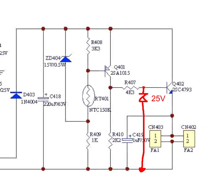

Die Schaltung wurde mit Sicherheit auf den vorherigen Lüfter abgestimmt,
damit sie sinnvoll funktioniert.
Du kannst versuchen, den R408 zu vergrößern, dann geht der Lüfter früher
an (falls das gewollt ist).

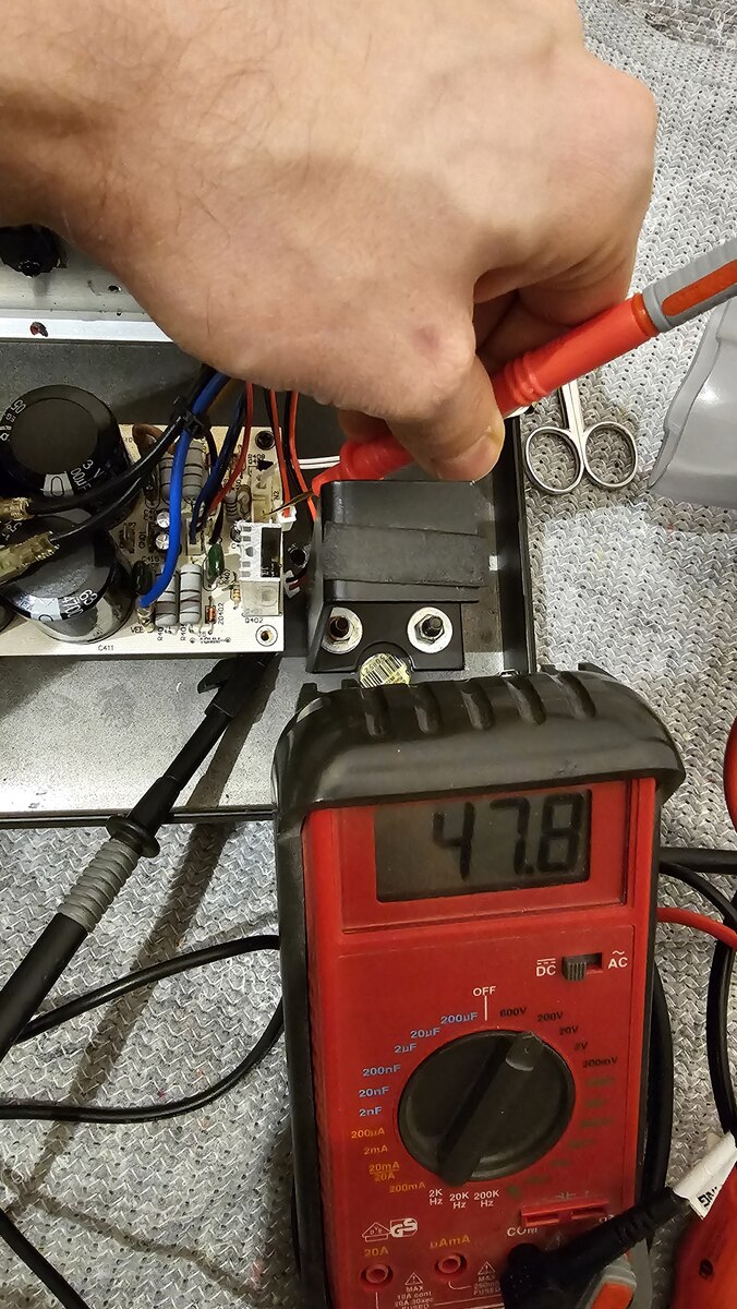

von Robin S. (schiffii)
Ok Leute, Schande über mein Haupt, ich habe falsch gemessen...
Bin absolut kein Experte, daher sorry.
Ich messe an der Versorgungsspannung der Lüfter weit über 50V wenn ich
den NTC stark erhitzt habe.
Das bedeutet die zwei Lüfter waren vorher in Reihe geschalten oder
irgendwas ist defekt?
Die alten Lüfter habe ich aber nicht mehr, aber soweit ich weiß waren
diese nicht in Reihe geschalten...

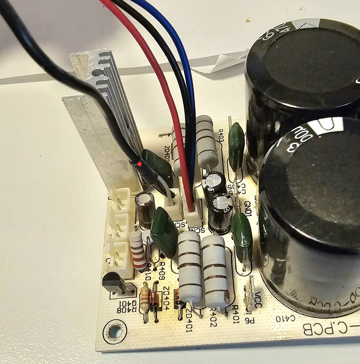

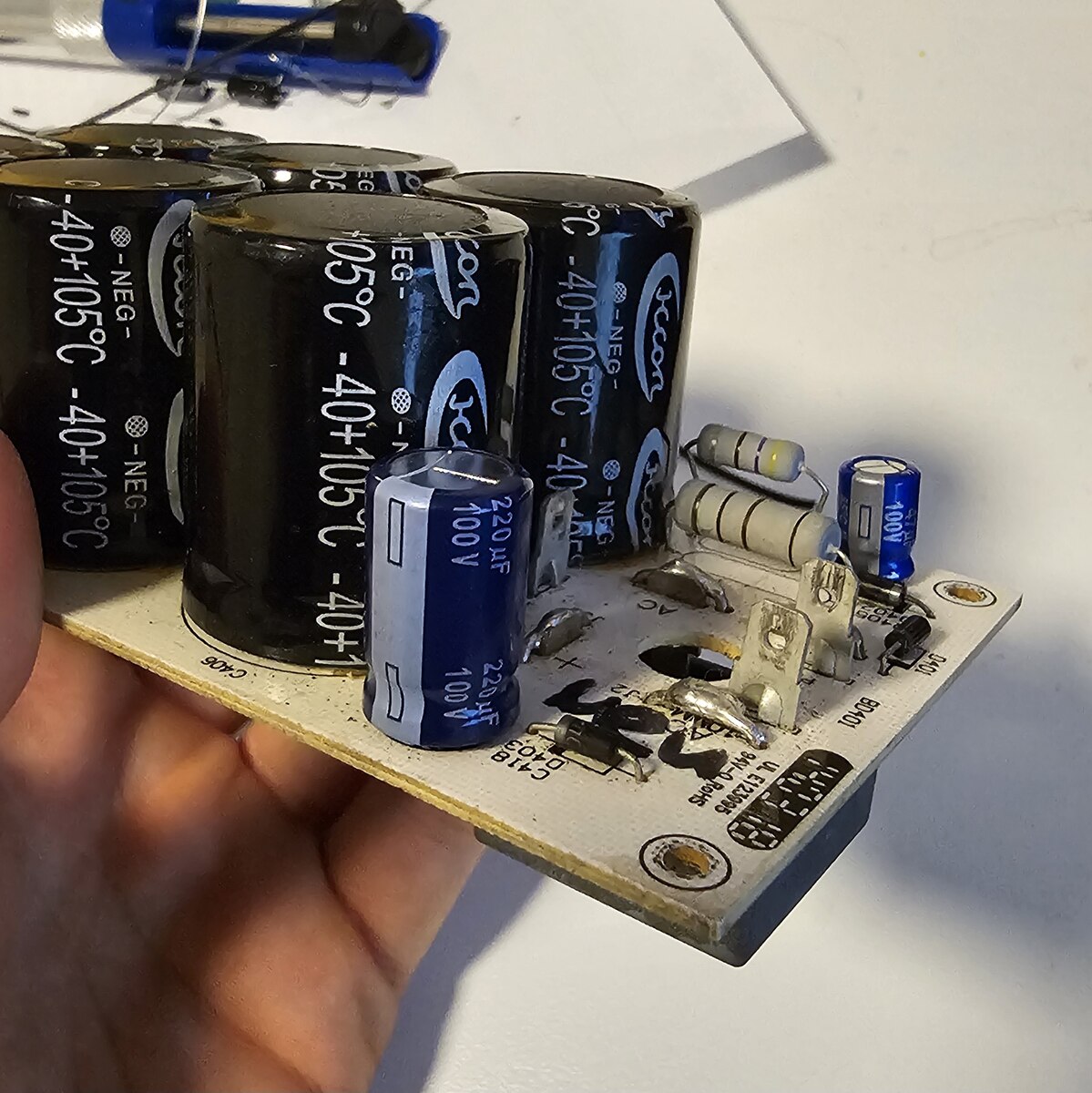

Nochwas ist mir aufgefallen: R401-R404 werden unglaublich heiß, keine
Ahnung ob das normal ist (Siehe PDF)
Aber der Ausgangskondensator der Schaltung verträgt nur maximal 50V.
C416 verträgt auch nur 50V. Kann es sein, dass dein Multimeter kaputt
ist?
Eine Reihenschaltung der Lüfter halte ich für ausgeschlossen, das macht
keinen Sinn. Da ist nämlich Elektronik drin, die keine konstante
Stromaufnahme hat.
Das sind 2W Widerstände, welche die SPannung vom Trafo auf 15V
reduzieren. Dass die heiß werden ist wohl normal.
Steve van de Grens schrieb:
> Stromaufnahme hat.
Hier nochmal gemessen, 47,8V. Mehr konnte ich gerade nicht erreichen.
Dann scheint auf jeden Fall etwas nicht zu stimmen, denn das ist
deutlich zu viel für die Lüfter.
Hoffe die neuen Lfter hat es nicht schon frittiert.
Welches Bauteil könnte hierfür verantwortlich sein
von Monk (Gast)
Dein Multimeter. Messe mal die die Spannung einer 9V Batterie im 20V
Bereich und dann nochmal im 200V Bereich. Was zeigt dein Multimeter an?
Ist der Transformator eventuell auf 115/230V umschaltbar und steht
fälschlicherweise auf 230V? Im Schaltplan steht nichts davon, aber ich
frage trotzdem mal.
> frage trotzdem mal.
Es gibt keinen Umschalter der Spannung.
Multimeter funktioniert auch, habs mit einer 1,5V Batterie gestestet auf
2v/20V/220V
Die 48V scheinen zu stimmen und erklärt auch warum die Lüfter irgendwann
aussteigen. Oder warum sie, falls überhaupt, nur noch langsam drehen
(Weil wahrscheinlich schon defekt)
von Monk (Gast)
> aussteigen
Ja. Da sollten eher ca. 25 Volt anliegen. Wie viel AC Volt liefert der
Transformator auf seinen beiden Ausgangs-Wicklungen? Ich erwarte 2x 18V.
Wird der Transformator heiß?
>> aussteigen
Ich kann das gerne gleich prüfen. Aber sonst alles funktioniert vermute
ich dass der Transformator schon funktioniert.

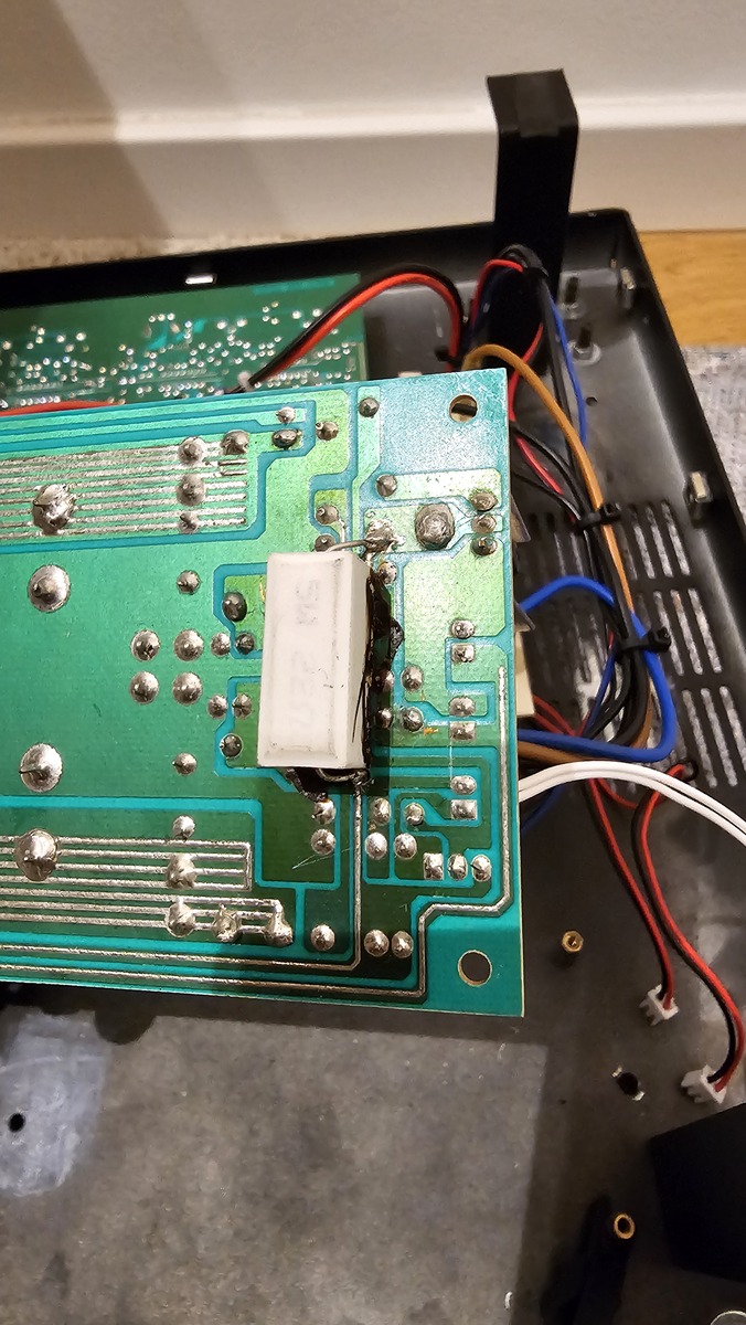

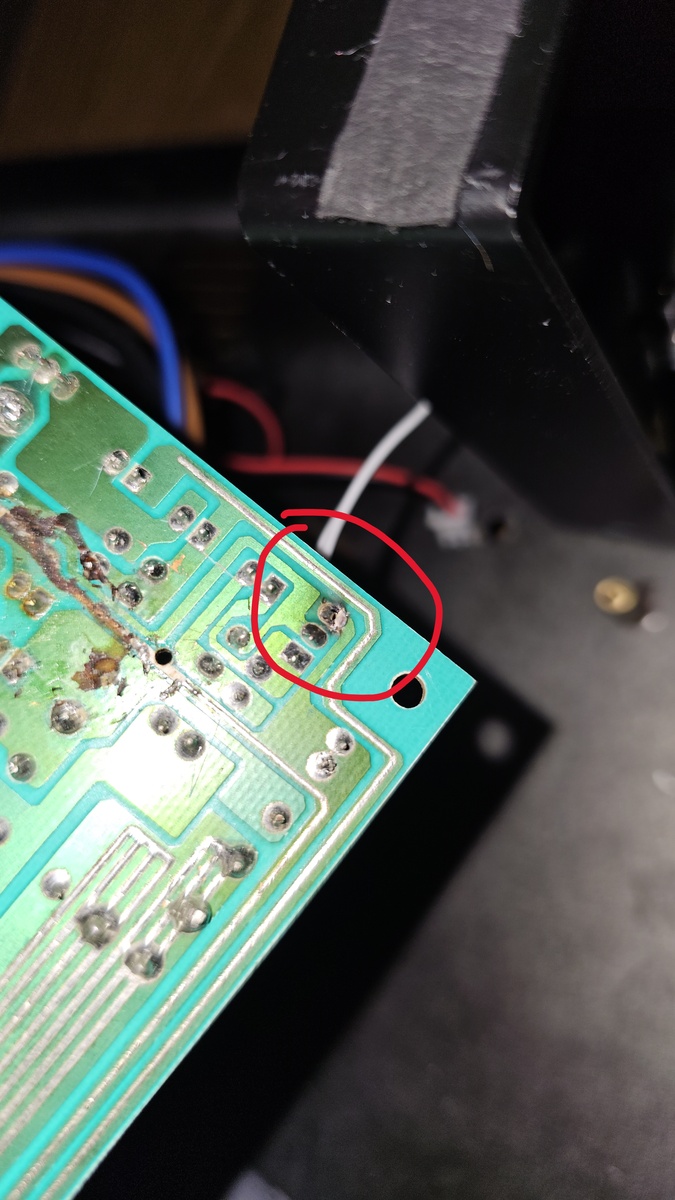

Ich bin aber gerade etwas anderem auf der Spur:
Auf der Rückseite der Platine gibt es einen 22 Ohm 5W Widerstand den ich
so nicht im Schaltplan finden konnte, ich habe zurückverfolgt wo er
angelötet wurde. Siehe Bild. Bin mir aber nicht 100% sicher.
Auf den ersten Blick sieht er es nicht so aus, als ob dieser
nachträglich verbaut wurde. Aber da die Musikanlage schon viele
Vorbesitzer hatte will ich das mal nicht ausschließen.
von Monk (Gast)
Deine Zeichnung kann nicht stimmen, denn so würde der Lüfter ständig
laufen.

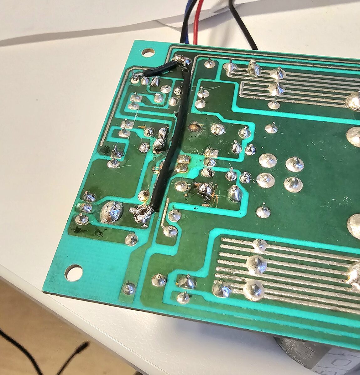

Der 22 Ohm widerstand war tatsächlich zwischen dem NPN Transistor und
der Versorungsspannung. Siehe Zeichnung.
Sinn dahinter verstehe ich aber nicht.
Edit: Unter dem 22 Ohm Widerstand war die Leitung auf der Platine
abgekratzt. ich habe versucht das Schaltbild so wieder herzustellen und
habe ein kleines Kabel angelötet um die defekte Stelle zu überbrücken.
Bei einem neuen Test mit Fön kam auch eine Spannung und Zack es Funkte!
Habe sofort das Stromkabel gezogen, konnte auch nicht mehr erkennen ob
die Spannung höher als 24V wurde...
Nach Begutachtung hat es kein Bauteil zerstört, aber ein Teil der
Platinenleitbahn am Pin vom PNP Transistor, siehe Bild... (Der Schmodder
links ist übrigens eine Art "Kleber" wo der Widerstand befestigt war)
Ich kann die Stelle reparieren, aber vermute mal nicht dass es dir
Ursache war? Ich werde daher jetzt erstmal nichts weiter versuchen ohne
Ratschläge, sonst geht als nächtes irgendein Bauteil in Rauch auf.
von Monk (Gast)
Vielleicht wollte jemand damit die Spannung etwas reduzieren, damit der
Lüfter ruhiger läuft oder nicht überlastet wird.
> Ursache war?
Vermute ich auch. Das ist wohl nur eine Lötstelle, die sich los
gewackelt hat. Die Überspannung wird sie aber wohl kaum verursacht
haben.
von Klaus H. (hildek)
Wäre es nicht auch hilfreich, den Schaltungsteil links von D403 zu
zeigen?
von H. H. (Gast)
> zeigen?
Da kommt direkt der Trafo, und der hat 2x35VAC.
von Max I. (powermeter)

Moment mal, das würde ja 2x 49 Volt ergeben (om Leerlauf sogar mehr).
Wenn das so sein soll, dann halte ich
- die 24 Volt Lüfter
- und die 50 Volt Kondensatoren
- und die heißen Widerstände direkt neben den Haupt-Elkos
aber für eine absichtliche Fehlkonstruktion.
Wo hast du die 35 Volt her? Im Schaltplan habe ich keine Angabe zum
Trafo gefunden.
Du wirfst hier einiges durcheinander.
Nein, 1x 49 V (Spitze) über D403 (Einweg-GR), macht ~ 24,5 V
Effektivwert ohne Elko. Mit Elko mehr, bricht aber bei hinreichend Last
wieder ein. Zusammen mit dem dicken Widerstand passt das.
Passt.
Passt. C418 ist ein 63V.
Die haben damit gar nichts zu tun, das sind Vorwiderstände für ZD
401/402 und machen die +- 15 V für die OPs.
Nein, nur nicht verstanden.
von Dietrich L. (dietrichl)
Waren die Lüfter bei der Messung angeschlossen?
Ohne Last ist das klar: dann geht die Spannung an C418 fast auf den
Spitzenwert. Mit genügend Last wird der Mittelwert kleinen, da C418 nur
220µF hat und die Lücken bei der Einweggleichrichtung nicht füllt.
So hat es Max I. schon geschrieben:
> Effektivwert.
Ob das jetzt genau dieser Wert ist hängt von der Last ab.
passt also.
Ich rede von C416 (hinter dem diskret aufgebauten Gleichrichter) und
C419 (an den Anschlüssen der Lüfter). Die sind für maximal 50 Volt
ausgelegt, haben aber "weit über" 50 Volt.
Dass die Widerstände heiß werden, hat der TO geschrieben, und das tut
den Elkos daneben nicht gut.

> C419
Passt. Der sieht mit laufenden Lüftern keine 30 V.
von Monk (Gast)
Max I. schrieb:
>> C419
Nochmal: Der Robert hat bei laufendem Lüfter "weit über 50V" gemessen.
Außerdem läuft der Lüfter (mit Absicht) nicht immer.
> Max I. schrieb:
>>> C419
Und jetzt denke mal drüber nach, wieviel Spannung über C 419 anliegt,
wenn bei funktionierender Regelung die Lüfter nicht oder langsam
laufen...
> Lies ein Lehrbuch oder lasse es.
Prust.
> Ich habe keine Lust, dich weiter zu belehren.
Keine Sorge, dazu bist du gar nicht in der Lage.
Bei laufenden Lüftern ist die Spannung am Kollektor von Q 402 schon weit
unter 50 V, weil belastet (Einweg-GL mit kleinem C!) und durch
Spannungsabfall am dickem R gesenkt, da kann sie am Emitter nicht höher
werden. Und nun rate, du belehrendes Genie, wie hoch die Spannung an C
419 sein wird, wenn die Regelung zu macht, weils kalt genug ist...
In kurz: Da hast keinen blassen Schimmer, aber große Fresse.
Also so wie ich es herauslese geht die Tendenz zu es ist alles normal
aber eine Fehlkontruktion?
Bzw. müsste mit Last der Lüfter laufen ?

Ursache für die Fehlfunktion ist, dass deine Lüfter nicht zum Gerät
passen. Sie vertragen nicht die hohe Spannung, der rückseitige
Widerstand eignet sich nicht für die neuen Lüfter.
Besorge dir wie gesagt 50 Volt Lüfter und entferne den Widerstand. Dann
wird das funktionieren.
original waren aber doch auch 24V Lüfter verbaut, das hab ich auch
schriftlich vom Hersteller. Wie kann das dann sein?
von Monk (Gast)
Ja, aber andere die in Kombination mit dem Widerstand passten.
Welchen Widerstand deine Lüfter brauchen, und ob sie sich überhaupt auf
diese Weise anpassen lassen, kann ich wie gesagt nicht einschätzen.
Bevor zu jetzt 20 Widerstände probierst und dabei vielleicht noch einen
Lüfter zerstörst oder die Regelung, kaufe dir lieber Lüfter, die
offiziell zur Spannung passen.

originale Ersatzteile gibt es nicht mehr und welche Lüfter verbaut waren
wissen selbst die IMG Stageline Mitarbeiter nicht. Der der das Ding
entworfen hat is wohl schon in Rente.
Also was soll ich tun? 50V Lüfter laufen ja dann auch nie auf volllast
wenn die Spannung bei Last einbricht.
von Monk (Gast)
Ob das überhaupt passiert und ob die Lüfter dann nicht ausreichen,
kannst du danach prüfen. Man könnte ggf. den Kondensator hinter dem
Einweg-Gleichrichter vergrößern, um den Spannungseinbruch zu reduzieren.

von Michael K. (michael_k755)
Hallo, geht die 15V Z-Diode ZD404 ?, nicht das die einen Defekt hat,
miss mal daran.
Wie oft hatte ich defekte Z-Dioden.
Schau mal nach ob der C419 Elko 1µ/50V noch OK (C etc. messen) ist, am
Besten durch einen 1µ/100V ersetzen, kostet doch nicht viel.
Am Besten alle Elko's checken wo es warm wird, nicht das man das Gerät
noch mal aufmachen muss.
Und wenn die Lüfter zuviel Spannung abbekommen, kann doch eine interne
Schutzschaltung oder Überlastung die 24V Lüfter abschalten.
50V an 24 V Lüfter geht gar nicht, frag mal nach was Original da für
Lüfter verbaut waren.
Der Stromverbrauch und der Luftdurchsatz der 24V Lüfter müssen der
gleiche sein.
Für mich wäre die Reparatur kein Problem.
von Michael B. (laberkopp)
Besorge dir passende 48V Lüfter.
Die bricht aber nicht so stark ein, die ganzen Schwachsinns-Kommentare
von powermeter-Max kannst du vergessen, ein 48V Lüfter hat zwar meist
mehr Leistung als ein 5V Lüfter, aber trotzdem meist einstellige Watt,
sagen wir 2 x 5W macht 210mA zusammen und mit 220uF liegt die mittlere
Spannung trotz Einweggleichrichtung bei 41.5V, das passt gut.

Hallo, prüf mal die ZD404 15V Z-Diode ob da 15V anstehen und den C419
1µ/50V. Die 1µ gehen häufig hinüber, manchmal nur noch 100nF. Am Besten
durch einen 1µ/100V ersetzen.

Hallo, wenn die Z-Diode eine Unterbrechung hat oder gebrochen
(Glasgehäuse) ist kriegen die Lüfter zuviel Spannung ab und das passiert
gerade.

von Achim H. (anymouse)
> Hoffe die neuen Lüfter hat es nicht schon frittiert.
Das widerspricht sich, es sei denn, die "OL" bedeutet Overload im
20V-Bereich.
Ich VERMUTE, bei den neuen Lüftern ist eine Schutzschaltung gegen
Überspannung integriert, die bei zu hoher Eingangsspannung den Lüfter
hochohmig abklemmt.
Dann kann tatsächlich die Spannung über die Lüfter sehr hoch steigen.
Gleiches mag sein, wenn bei der Spannungsmessung die Lüfter abgeklemmt
wurden.
Für eine weitere Analyse müsste man einmal das genaue aktuelle
Lüftermodell kennen (und ggf. entweder anderweitig dafür sorgen, dass
die Spannung im zulässigen Bereich liegt, oder aber Lüfter ohne eine
solche Schutzschaltung verwenden).
Achim H. schrieb:
> 20V-Bereich.
> hochohmig abklemmt.
> wurden.
ich hatte mich schon korrigiert dass ich falsch gemessen hatte.
Ja ab 20V hatte der MM nicht mehr gemessen.
Die neuen Lüfter sind diese hier:
https://www.amazon.de/dp/B07ZBSD3HG?ref_=pe_27091401_487187591_302_E_DDE_dt_1
Also Sunon MF80252V11000UA99

Könnte mir vorstellen das ein Kapazitätsverlust bei C419 die Spitzen der
Lüfter nicht mehr wegsiebt, schließlich werden da Spulen geschaltet.
Außerdem ist der C419 alt und hat in diesem Verstärker 50V oder mehr
abgekriegt.
Wenn weit außerhalb der Spezifikation, dann raus damit, nicht lange
H. H. schrieb:
> Vorschlag.
Da wird Q401 ableben.
> rumfackeln.
Habe schon Ersatzteile bestellt und werde diese nächste Woche ersetzen.
Weiß nicht wie ich die Z Diode ohne Labornetzteil messen soll ehrlich
gesagt, deshalb tausch ich sie mal, ist ja nur ein Cent Artikel
H. H. schrieb:
> Vorschlag.
Erst muss überprüft werden ob die Schaltung bzw. die 15V Z-Diode nicht
defekt ist, die begrenzt den Ausgangsstrom schon auf einen Wert den man
ausrechnen kann, bei 100°C hat der NTC nur noch 6,6kOhm, also fließen
durch die Basisdiode Q401 so max. 2mA und der Q401 schaltet voll durch,
sodaß fast die ganze UB am R410 anliegt und es somit am Stromverbrauch
der Lüfter liegt wie hoch deren Versorgungsspannung ist.
So wie es aussieht müssten Lüfter mit einem höheren Stromverbrauch
verbaut werden, wenn nichts anderes Defekt ist.
Die Sunon Lüfter dürfen max. 27,6VDC laut Datenblatt abkriegen, könnten
also beide hinüber sein, wie die alten Lüfter die schon defekt waren.

von Marcel V. (mavin)
H. H. schrieb:
> Nö.
Diese Antwort ist leider zu knapp gehalten. Du hast die Erklärung
vergessen hinzuzufügen. R407 mit 4k3 ist noch vor die Z-Diode
geschaltet. Mit dieser Antwort wird es langsam schlüssig.
Michael B. schrieb:
> H. H. schrieb:
>> Vorschlag.
Der Q401 kann bis 150mA Ic, im Extremfall (UB=50V und ultraheiß) würden
29mA Ic fließen. Der R407 mit 4300Ohm begrenzt ja den Strom durch die
25V Z-Diode auf max. 6mA bei 50V UB.
50V ist übrigens die Maximalspannung des Q401. :)
Michael K. schrieb:
> Kühlfahnen an der Z-Diode könnten da helfen.
Man kann die Schaltung auch etwas zuverlässiger konstruieren. In den
Emitter sollte noch eine 6V2 Z-Diode mit rein, dadurch wird die
Schaltung deutlich stabiler, weil sich die thermische Drift vom Q401
kaum noch negativ auswirken kann. R408 sollte dann auf 33k erhöht
werden.
R409 mit nur 1k ist mir ein Rätsel. 4k7 tun es hier genauso gut. Das
entlastet die 15V Z-Diode!
R410 könnte auch getrost auf 4k7 vergrößert werden.
von Monk (Gast)
Die gesamte Schaltung ist offenbar für nur halb so viel
Versorgungsspannung ausgelegt.

Robin S. schrieb:
> Die einzige Erklärung wäre dass die Z-Diode defekt ist, richtig?
Nein.
> Dann verstehe ich aber auch nicht wie die Spannung von gemessenen 36V AC
> am Trafo auf fast 50V DC Ansteigen kann?
Gleichrichter, Spitzenspannung, bitte selber googlen und lesen.
Ersatzteile kommen morgen, danach gebe ich noch mal ein Update.
Aber wenn ich die Schaltung richtig verstanden habe sorgt doch ZD404
dafür, dass die AC Spannung auf auf 15V begrenzt wird.
Mit dem erwähnten Faktor 1,42 wären das ja 21,3V DC.
Das kommt ja ungefähr hin für die Lüfter.
Wenn also ZD404 defekt ist, steigt auch die Spannung entsprechend und
lässt 36V x 1,42 bei den Lüftern ankommen = 51,12V DC
Auch genau das was ich gemessen hatte.
Passt alles genau zu dem Symptomen, oder habe ich was falsch verstanden?
von H. H. (Gast)
Nö.
Dann erkläre doch bitte warum und welchen Zweck dann ZD404 mit 15V hat
von Udo S. (urschmitt)
> hat
Die Z-Diode stabilisiert die Spannung, die der Basisspannungsteiler von
Q401, bestehend aus dem NTC und R408, sieht, auf -15V (rel. zum Emitter
von Q401).
von H. H. (Gast)
> hat
Kennlinie hinmurksen.
ok, aufgrund von deinem Hinweis habe ich erstmal nur die Kondensatoren
getauscht und den Anschluss von dem PNP Transistor repariert.
Bei den China Lüftern messe ich an den Anschlüssen übrigens unendlichen
Widerstand.
Bei den Sunon jeweils 190K.
Habe mal alles angeschlossen, beide Lüfter eingesteckt und den NTP nicht
erhitzt.
Ich messe an den Anschlüssen der Lüfter -13V (Ja minus, nein ich habe +/
nicht vertauscht)
Ich weiß gerade nicht ob das normal ist, kann mich aber nicht erinnern
Wie gesagt, ich habe das natürlich mehrfach geprüft. Nicht nur an der
Kabelfarbe der Lüfter, sondern der -Pin vom Lüfter geht an GND...
Also 100% Sicher
So, ich habe heute Bilder und Videos gemacht.
Video von der Messung:
https://drive.google.com/file/d/1OAuHVsGMtWB9-mzvn2iCfBbE4jZn12zq/view?usp=sharing
Videos zum Beweis dass Schwarz = GND ist.
https://drive.google.com/file/d/1OOOdcGClCbmCabprgLwu-Ilm0MuZKMFQ/view?usp=sharing
Zu den Bildern, Getauscht wurden die Kondensatoren und der PNP
Transistor.
Zudem defekte Leiterbahnen der Platine überbrückt durch Kabel auf der
Rückseite.
D.h. Ursprungszustand des Schaltplans.
OK erste Erfolgsmeldung, ich habe die 1n4004 D403 getauscht, davon hatte
ich noch genug da. Scheinbar war diese tatsählich defekt.
Das Problem ist weg.
Baue den dicken Widerstand wieder ein!
Max I. schrieb:
Der 5W Widerstand war nicht original, wie man sieht wurde an der Platine
unten rumgepfuscht.
Das sieht nicht wegen mir so "schlimm" aus.
Mit dem Widerstand hatte ich ja genau das gleiche Problem. Ich denke
hier gibt es eine elegantere Lösung.
Ich bin gerade dabei eine Modellnummer der originalen Lüfter zu bekommen
