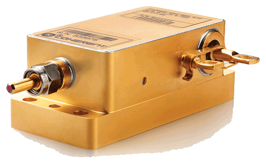

von Rainer W. (rawi)
Michael K. schrieb:
> Terahertzstrahlung
Dann gib wenigstens den Frequenzbereich etwas genauer an. Gängige Geräte
arbeiten z.B. bei um die 320 oder 350THz, Leistungsanwendungen oft auch
schmalbandig bei 564 THz.

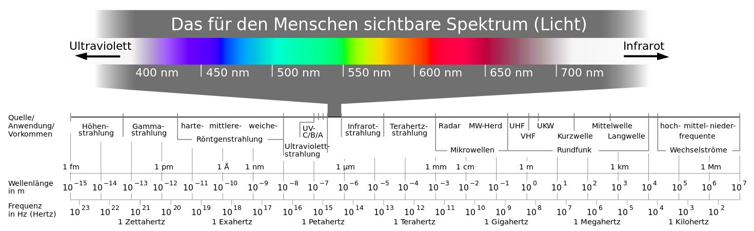

von Hp M. (nachtmix)
Rainer W. schrieb:
> Gängige Geräte
350THz entsprechen einer Wellenlänge von 860nm.
Das wird gewöhnlich aber nicht Terahertz-Strahlung, sondern Infrarot
genannt.
Viele billige IR-LEDs (z.B. Fernbedienung) erzeugen solche Strahlung.
Auch eine Halogenlampe hat in dieser Gegend ihr Intensitätsmaximum.
Wenn ein gewöhnliches Silizium-Photoelement da nichts nachweist, wird
die Quelle ausser Betrieb sein oder kaputt.
Das wäre bereits grünes Licht.
Michael K. schrieb:
> Ein Mikrowellenlecksucher (Germaniumdiode und Zeigerinstrument) zeigt
> nichts an. Auch ein EMF-Messgerät bis 3GHz zeigt kaum etwas an.
Nimm halt eine Photodiode oder eine kleine Solarzelle.
P.S.:
In der Beschreibung steht "Blaues Terahertz-Licht".
Noch Fragen wegen geeigneter Nachweismittel?
von Oliver R. (orb)
> genannt.
Nach Angaben der Herstellerwebseite ist es aber 'Blaues
Terahertz-Licht',
also eher 420 - 490nm damit irgendwo bei 610-710 THz.
Da sollte das Auge ein guter Detektor sein, kein blaues Leuchten, keine
Teraherz.

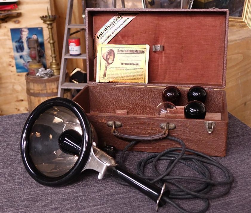

von Monk (roehrmond)
Bei dem Gerät ist ja nicht nur die Einwirktiefe sondern auch die Zeit
fragwürdig.
Früher zu Omas Zeiten hatte man sich 20 Minuten lang vor eine
Rotlicht-Lampe gesetzt und damit z.B. den verspannten Rücken gewärmt.
Dieses Gerät beleuchtet aber gerade mal eine Fläche mit vielleicht 5cm
Durchmesser. Wie lange soll das denn dauern, bis jemand damit einen
ganzen Rücken bestrahlt hat?
von Mike R. (thesealion)
Ich hab hier auch eine TeraHerz Quelle liegen, die schafft sogar die
20-30cm Eindringtiefe (wenn man ihr genug Zeit gibt) nur ich bezweifel,
dass es den Zellen Hilft :-)
> genannt.
Dem TO geht es vermutlich um die Strahlung und nicht so sehr um
irgendwelche sprachlichen Spitzfindigkeiten ;-)
Die Bezeichnung "Infrarot" leitet sich aus dem recht engen spektralen
Bereich ab, den der Mensch mit den Augen wahrnehmen kann. Ansonsten ist
das meist ganz gewöhnliche mehr oder weniger breitbandige
elektromagnetische Strahlung (Ausnahme IR-Laser)
Richtig, als Leistungsanwendungen typisch mit einem verdoppelten
Nd:YAG-Laser erzeugt.
Michael K. schrieb:
> Ob das blaue Licht die Terahertzwellen sind, weiß ich nicht.
> Jdenfalls wären das  714 - 612 THz.
Da auch bei Säuglingen als unbedenklich eingestuft ist, dürfte die
Frequenz also nicht deutlich höher sein, weil man dann in den Bereich
schädigender UV-Strahlung kommt.
Thomas W. schrieb:
> ... und kann nach deren Aussage bei allen Menschen, einschließlich
> Säuglingen, verwendet werden"
Wenn man mit der Frequenz einen Faktor 20 runter geht (30...40THz) ist
man im thermischen Infrarot, dass ja als Wärmestrahlung durchaus
angenehm sein kann. Vielleicht ist einfach ein Heizwiderstand verbaut?
Schon einmal mit einem schwarz eingefärbten Thermometer geguckt -
schwarz wegen besserer Absorption der Strahlung? Soetwas wird auch gerne
zur Leistungsmessung bei Lasern eingesetzt, nur alles hübsch verpackt,
kalibriert und deswegen oft außerhalb des Hobby-Budgets.

Beschreibung:
Diese Bestrahlungslampe wurde laut beigefügter
Original-Bedienungsanleitung zur "therapeutischen Heilbehandlung -
Chromotherapie", also bei einer Lichttherapie eingesetzt. Die
Entwicklung dieses Sets stammt von den beiden Medizinern Dr. Minin und
Dr. Alfred Goldscheider, der ein Vierlampensystem entwickelt hat. Bei
der Chromotherapie sollte die Wirkung von Farben der Seele und dem
Körper zugute kommen. Laut Gebrauchsanweisung konnten angeblich anhand
unterschiedlichster Farbzusammenstellungen verschiedenste
Krankheitsbilder behandelt werden.
von Kilo S. (kilo_s)
Der Unterschied liegt in der irreführenden Beschreibung.
Lichttherapie funktioniert, nicht nur wegen Placebo.
Die Haut produziert bei der passenden UV Bestrahlung Vitamin D.
Ich spreche auch nicht die therapeutische Wirkung wegen Wärme ab, aber
die LED funzel und die "ionen" sind nen scheiß Witz!
