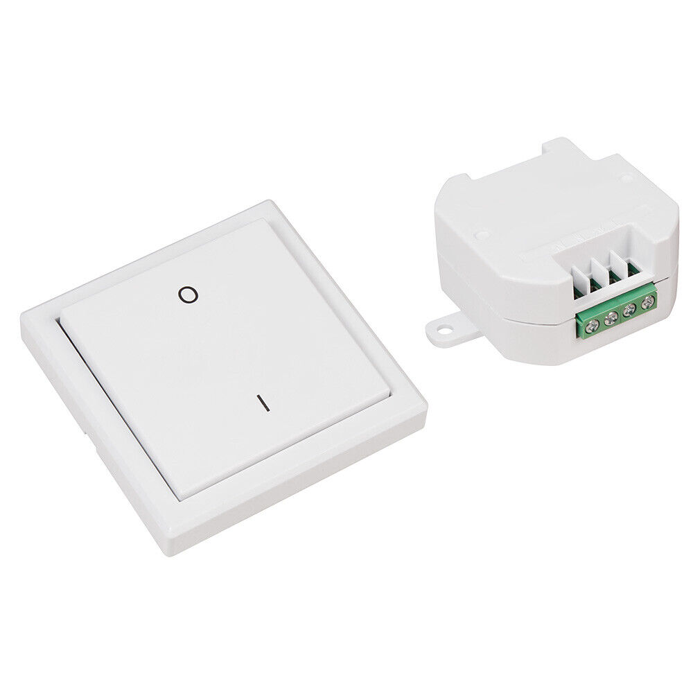

Hallo miteinander, ich habe einen Funk-Lichtschalter wie Ebay 333663370544 problemlos in Betrieb. Nun soll aber noch ein Schrank genau dort an die Wand, wo ein Serienschalter mit 2 Wippen angebracht ist. Der Standort des Schrankes ist laut den Anordnungen meiner Frau leider alternativlos. Eine Verteilerdose existiert nicht. Ich mache es kurz: Kennt jemand so einen Funkschalter, dessen Empfänger in eine einzelne Unterputzdose passt und beide Stromkreise schalten kann? Wäre schön wenn ich einen Link bekommen könnte. PS: Natürlich habe ich die üblichen Suchmaschinen und Anbieter durchsucht. Ein Shelly 2.5 scheidet meiner Meinung nach aus weil der Sender nicht nur mit einer Batterie auskommt sondern selbst auch eine Stromversorgung braucht. Vielleicht habe ich auch nur mit den flaschen Stichworten gesucht... Danke, Gruß Ulf

https://www.elektroshopwagner.de/product_info.php?info=p181948&utm_campaign=froogle_181948&utm_source=froogle&utm_medium=CPC&utm_content=textanzeige&campaign=froogle&gad_source=1&gclid=CjwKCAiAmsurBhBvEiwA6e-WPP3FbOMqieMhk-mhaKnLoGe9rO4v1PYmzvDorRl8iu8-4DtF2ws4tRoCpSYQAvD_BwE Dein Problem wird der Null-Leiter sein...
Wandschalter: https://www.reichelt.de/wand-schalter-enocean-1-fach-2-fach-nodon-cws2101-p243483.html Schaltaktor: https://www.reichelt.de/unterputz-modul-2-x-1-1kw-enocean-nodon-sin2201-p243489.html Hab selbe welche von denen im Einsatz und bin begeistert. Die Sendeenergie wird durch die Tastenbewegung erzeugt, d.h. im Sender sind keine Batterien notwendig.
Hi! Die Enocean-Schalter funktionieren zwar "eigentlich" recht gut, müssen aber scheinbar regelmäßig benutzt werden. Bei Kundschaft in Lagerräumen (beheizt und trocken wie die Büros direkt nebenan) spinnen sie regelmäßig, bis hin zum Totalausfall. VG
