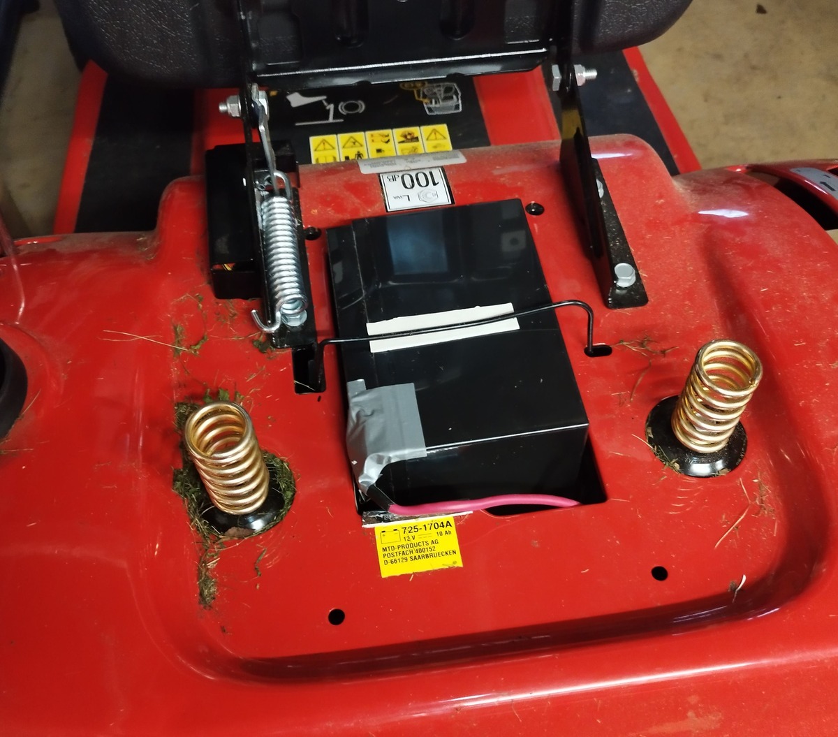

Mein MTD rasentraktor hat 12V 10ah akku zum starten. Bei nichtgebrauch
saugt er immer mit 1ma (gemessen) an der batterie. Das ist 1ah alle 40
tage oder 4ah der winter. Der akku reicht nach 2 monaten nicht mehr zum
starten.
Das schaltbild zeigt der "alternator DC" hängt immer an 12V. Kann ich
hier eine diode einbauen um die selbstentladung zu verringern?

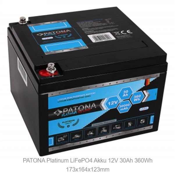

von Hadmut F. (hadmut)
Inzwischen ist die batterie schon nach 3 tagen leer. Muss jedes mal neu
aufladen. Was nervt.
Habe noch eine patona 12V 30ah lifepo4 rumliegen. Der passt hochkant da
rein und die kabel reichen auch. Heute schnell getestet, springt sofort
an, keine rumorgeln wie mit dem bleiakku.
Der patona ist 4S 5P aus 6ah lifepo4 zellen. BMS wird drin sein, hab den
nie aufgemacht. Die 30A reichen offenbar für den starter.
Spricht etwas dagegen den lifepo4 da reinzubasteln? Den brauch ich sonst
eh nicht mehr. Spanung bei laufendem motor 13.3V.
Wie isoliere ich den + pol ab? Die original gummikappe passt nicht.
von Jörg R. (solar77)
> mal neu aufladen.
Ist denn die Leerlaufstromaufnahme gestiegen? Dann wäre auch ein anderer
Akku schnell leer.
Der Akku hat 30Ah, wieviel Strom der Anlasser aufnimmt hat damit nichts
zu tun.
Dann musst Du wohl etwas passendes basteln. Wir wissen nicht wie der
Anschluss aussieht.
> zu tun.
Der akku kann max 30A laden oder entladen. Muss das interne BMS sein.
Eingebaut ist minus unten plus oben damit der passt. Den lifepo4 sollte
die lage ja egal sein.
Der Ersatz durch den LiFePo4 Block ist problemlos. Das integrierte BMS
tut nach aussen so, als wäre es ein Bleiblock. Damit kannst du es so
laden wie gewohnt (oder eben die Lichtmaschine).
Habe ich auch schon länger hier im Einsatz. Tiefentladung sollte durch
das BMS verhindert werden.
TY Matthias.
Bastle da noch etwas schaumstoff rum und montiere das.
Passt und hat luft.
Hadmut F. schrieb:
> Passt und hat luft.
Es ist nur eine Frage der Zeit wann das Isolierband durchscheuert. Mir
wäre das so zu unsicher.
Und nochmals die Frage..wie hoch ist der Leerlaufstrom?
von C. D. (derschmied)
Hadmut F. schrieb:
> Passt und hat luft.
Na, wenn mir das Modell mal nicht bekannt vorkommt...! Viel Spass beim
Riemenwechsel wünsch ich, nichts für zarte Hände. Keilriemen vom Mähwerk
besser 1600mm innen wählen als 1620mm, wirst noch an mich denken.
Isses in der Tat. Je älter die Messer, umso unrunder deren Lauf, umso
stärker die Vibrationen. Das "Batteriefach" ist auch suboptimal
konstruiert, die originale Kabelführung öhöm, verbesserungswürdig, hatte
da mal einen hübschen Kurzschluss gg Masse. Lange wird das nicht
gutgehen, leg da lieber nochmal Hand an.
C. D. schrieb:
Nein der pol ist über dem blech, das geht auch ohne isolierband.
> Haben die neueren Modelle immernoch die zwei 12-V-Funzeln vorne drin?
Ja. Ungeregelte AC geht da drauf.

von Troll A. (trollator)
Und dann einmal über einen Stein gefahren, es holpert und du hast
Masseschluss. Zumal beim Ausbauen der Batterie zuerst der Minuspol
getrennt werden sollte, das wird wohl auch schwierig.
Ich hab nichts gegen zweckmäßige Basteleien, aber da wäre mir die Gefahr
zu hoch, dass das Ding früher oder Später abfackelt.
Ein simples Erhaltungsladegerät hätte es genauso getan.
Troll A. schrieb:
> da wäre mir die Gefahr zu hoch, dass das Ding früher oder Später
> abfackelt.
Nô, tut's nicht. Das Chassis ist aus Stahlblech, mehr als die Batterie
selbst ist hier nicht betroffen. Die stinkt und schmurgelt dann ein
wenig, hernach isse simpel tot. Zumindest, wenn man beim gutmütigen Blei
geblieben ist. Ich nutze ein baugleiches Modell, und kenne die
Situation.
