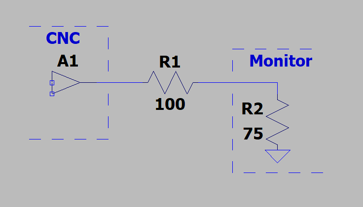

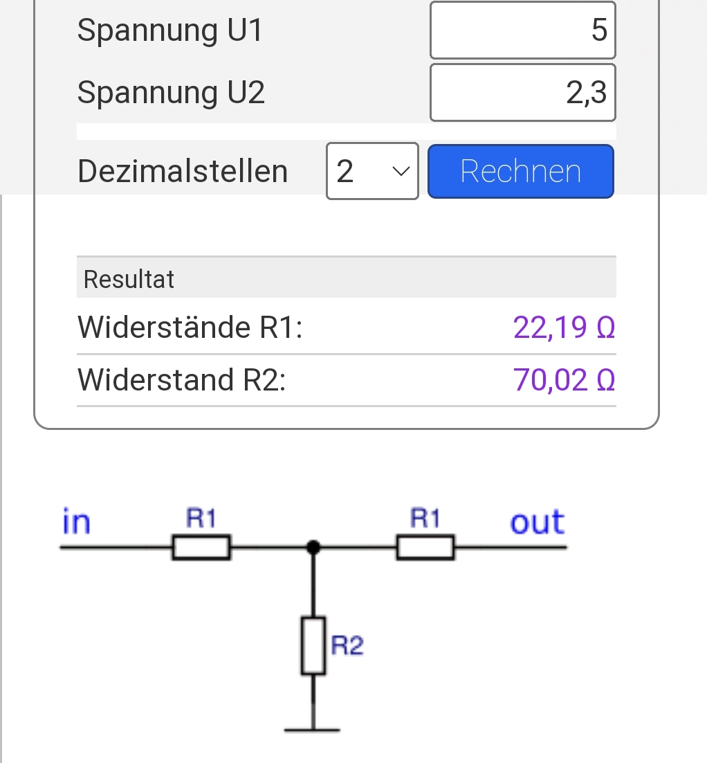

von H. H. (Gast)
Alex J. schrieb:
> 1kohm Festwiderstand und 2,2k Trimpoti?
Nein, der Eingang wird 75 Ohm haben. Bau dir ein T-Dämpfungsglied aus
drei niederohmigen Widerständen.
Aber es kann gut sein, dass auch der Ausgang 75 Ohm hat, dann passt das
direkt, ganz ohne weitere Dämpfung.
von Uwe B. (uwebre)

von H. H. (Gast)
Alex J. schrieb:
> also erst den Spannungsteiler und dann die 2.4/2.5V über einen in reihe
> liegenden 100ohm Widerstand auf den Videoeingang legen?
Nein, keinen weiteren Spannungsteiler, der 100 Ohm und die 75 Ohm
Eingangswiderstand bilden doch schon einen. Das funktioniert meist
ausreichend, wegen der geringen Leitungslänge. Wenn die Videoleitung
länger ist, dann muss man schon genau anpassen, eben mittels T-Glied.

von H. H. (Gast)
Alex J. schrieb:
> eine skizze wäre hilfreich
Liegt bei.

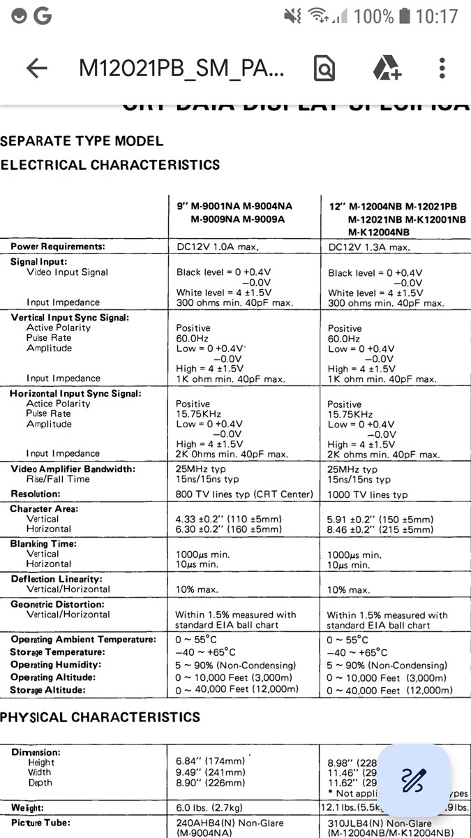

von Alexander (hoer173)
Es geht um diesen Mitsubishimonitor.
Für diesen hab ich das tft ersatz display vom chinesen.
die steuerung ist aber eine andere.
der verkäufer sendete mir aber auf anfrage zum datenblatt nur...
5v ttl v sync h sync
2.5 +-0,2v Video line step signal.
Ich habe aber einen bekannten mit der Mitsubishi steuerung an der wir
den tft getestet haben. funktionierte.
Wenn du ein Trimmpoti 220 Ohm in Hinz' Schaltung verwendest, hast du
einen Kontrastregler. Das kann manchmal nützlich sein. Geh von der
Mittelstellung aus, das sind etwa 110 Ohm.

> 16kHz und 47-48Hz
Das wäre eher deutsche/europäische TV-Norm, die Mitsubishi-Beschreibung
nennt aber 15,75 kHz und 60 Hz, das ist amerikanische Norm. Kann
trotzdem funktionieren, wenn der Monitor beides versteht.
