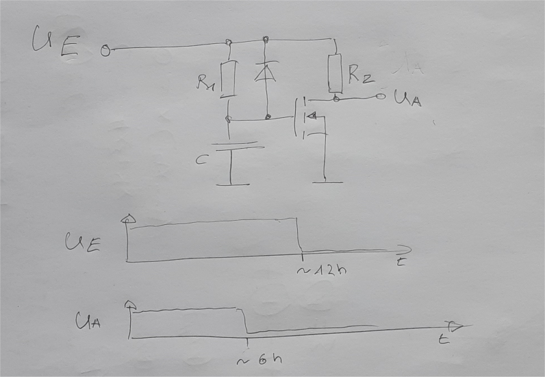

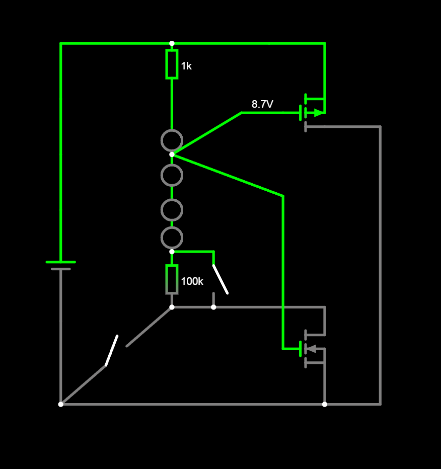

ich suche eine einfache Zeitverzögerung ... ist eigentlich eine
Einschaltverkürzung.
Wenn UE anliegt soll nach ca. 6 Stunden UA wieder auf 0 gehen.
Genauigkeit spielt keine Rolle, +/- 30min. ist egal.
Mit der Schaltung im Bild brauche ich aber riesige Werte für R1 und C.
10MOhm und 470µF reichen bei weitem nicht.
Hat jemand eine Idee/Alternative?
von Εrnst B. (ernst)
Zeit den Uralt-555 aus der Kiste zu kramen?
https://www.elektronik-kompendium.de/public/schaerer/timer555.htm
Ansonsten geht natürlich ein kleiner Tiny o.Ä. µC.
von Monk (Gast)
MOSFET sind keine Schalter! Das sing analoge Bauteile.
Du brauchst eine monostabile Kippstufe. Kann man auch fertig kaufen,
aber ohne die Anforderungen oder wenigstens den Anwendungsbereich zu
kennen, werde ich dir keine empfehlen.

von Michael B. (laberkopp)
So lange Zeiten macht ein CD4536 (meist im Toaster oder
Badezimmerlüfter).
Oder natürlich ein Mikroconroller.
Vergiss Schaltungen ohne Frequenzteiler.
Sicher nicht. Der geht bis Minuten, nicht Stunden.
von Arno R. (arnor)
Zeiten im Stundenbereich macht man nicht mehr mit einfachen RC-Gliedern.
Wenn du keinen µC programmieren willst, dann geht vielleicht der
ICM7242, den gibt es sogar bei Reichelt.

von Dietmar B. (theq)
Ja, Kippstufe und 555 hatte ich schon überlegt, aber das Problem mit dem
riesigen R1 und C besteht da auch.
Michael B. schrieb:
> So lange Zeiten macht ein CD4536.
Danke! Der sieht gut aus.

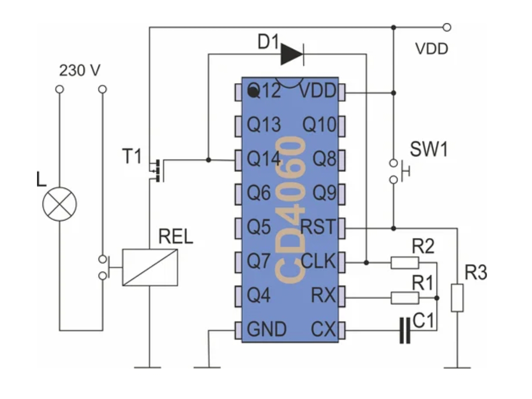

Auch mit dem gängigen 4060-IC lässt sich sowas bauen.
https://www.conrad.de/de/ratgeber/industrie-40/elektronik-bauteile/cd4060.html

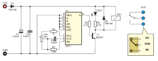

von Enrico E. (pussy_brauser)
Ich werfe den CD4541 nochmal in den Raum rein.
Harald W. schrieb:
> Auaaa!
Wieso Aua? Der ist doch wie dafür gemacht!

von Manfred P. (pruckelfred)
10*470 gibt 78 Minuten, weit weg von 6 Stunden. 10Meg geht garnicht, der
Leckstrom des Elkos.
Und natürlich das:
Für kurze Zeiten bei geringer Last kann man den FET mißbrauchen, aber
das Ergebnis wird eher zufällig - Bastelpfusch.
> Badezimmerlüfter).
Ich glaube nicht, dass der 4536 mehrere Stunden abbilden wird, Toaster
etc. laufen mit niedrigen Minuten!
Ach ja, dann doch keinen CD4536?
Der wäre hier wohl das Mittel meiner Wahl.
Michael B. schrieb:
>> Dann nimm halt den CD4060
> RC Oszillator mit 0.75Hz wegen unzureichend langer Teilerkette.
Wird auch recht ungenau, aber sollte machbar sein.

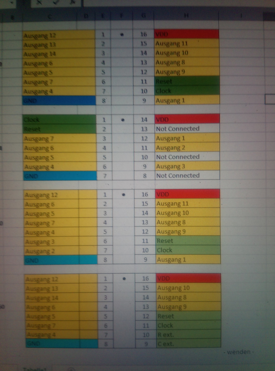

von C. D. (derschmied)
Hab soeben meine mühsam zusammengetragene Unterlagen befragt, CMOS hat
als Teiler-Bausteine außer CD4060
 -4020
 -4024
 -4040
Oszillatoren hab ich auch jede Menge, und eigentlich dachte ich schon
dass man damit halbwegs präzise Zeiten darstellen kann. Zumal sich die
Bausteine ja auch kaskadieren und deren unterschiedliche "Anzapfungen"
kombinieren lassen.
Sicher, ist Steinzeit, deren simple Logik zu begreifen hat mich aber
einen riesen Schritt nach vorne gebracht. Mich, den Grobmotoriker...
DerSchmied
Bild war links abgeschnitten, schuldigung. Und die Kamera ist halbtot.

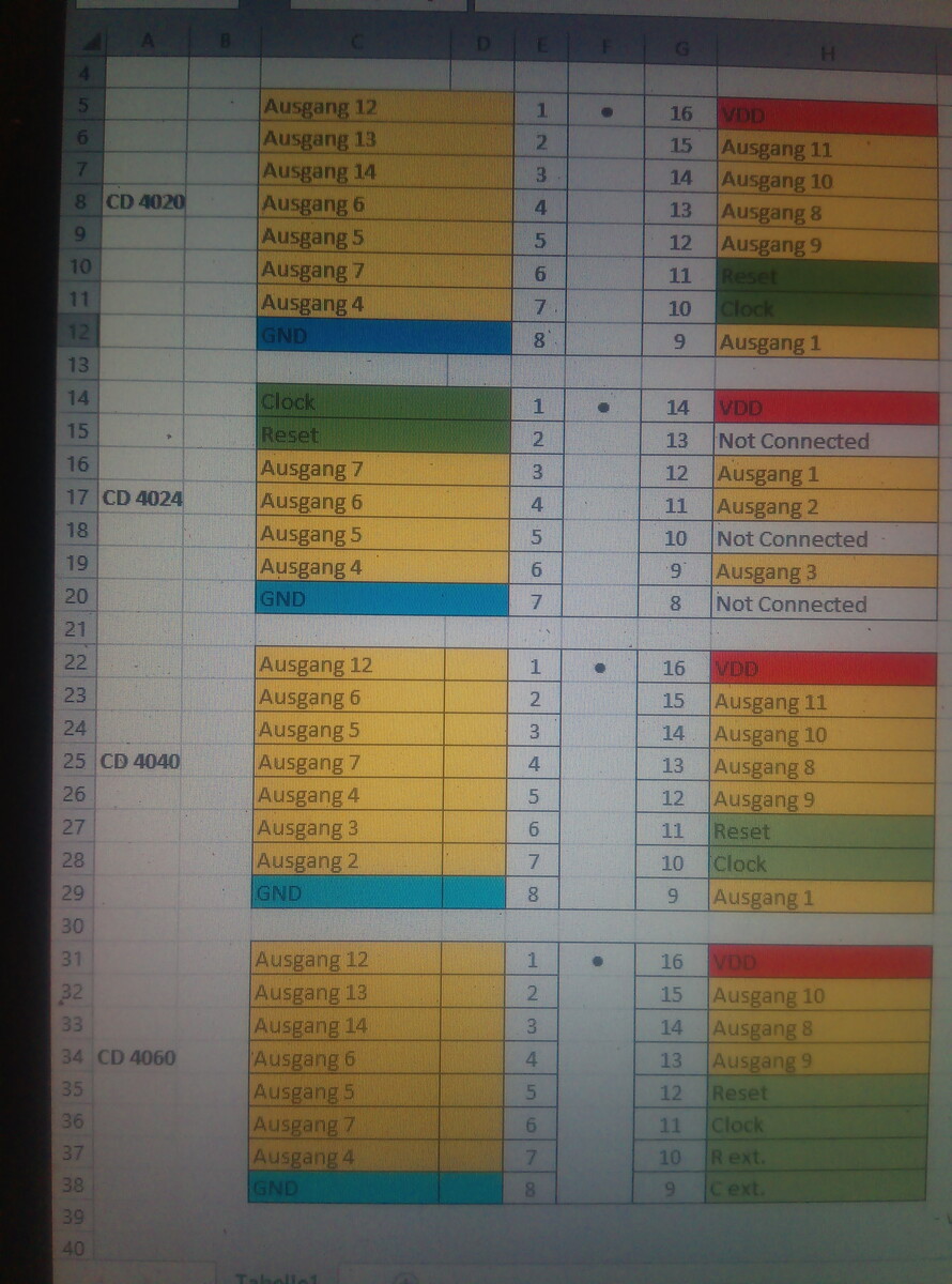

von Mani W. (e-doc)
4060 lässt sich als Oszillator beschalten...
von Mani W. (e-doc)
Und Deine Liste macht Augenkrebs...
von Axel S. (a-za-z0-9)
Manfred P. schrieb:
>> Badezimmerlüfter).
Glaube nicht! Schau ins Datenblatt!
Wie gesagt, schau ins Datenblatt. Natürlich enthält der 4536 einen
Frequenzteiler. Sogar einen wählbaren. Eben dadurch ist er für Minuten
oder auch Stunden geeignet.
>  -4020
>  -4024
>  -4040
Irrtum. Es geht nicht darum, einen reinen Frequenzteiler-Baustein zu
verwenden. S.o.
Mag sein, wennst bei mir in der Werkstatt aber mal bei Gelegenheit Dich
zu profilieren versuchst wird das halbe Land in gröhlendes Gelächter
ausbrechen. Versprochen.
Die Liste ist improvisiert und kein Lehrbuch, dient hier nur als
Information.
von Mani W. (e-doc)
Hier mal Info zu 4060...
> verwenden. S.o.
Hmmm. Dem TO ging es doch darum eine Zeitschaltung ~ 6h zu
verwirklichen, Enrico hat den 4060 ins Spiel gebracht, und ich dachte
schon dass sich das mit CMOS + Oszillator darstellen läßt. Auch wenn es
Steinzeit ist, es ist simpel und funktioniert. Man möge mich

von Rainer W. (rawi)
Photo vom Ausdruck einer Excel-Tabelle?
Wozu gibt es eigentlich die "Drucken"- "Print" oder wie-auch-immer-Taste
auf einer PC-Tastatur.
Ein Screenshot kann so einfach sein (und dann bleibt das "Papier" auch
weiß).

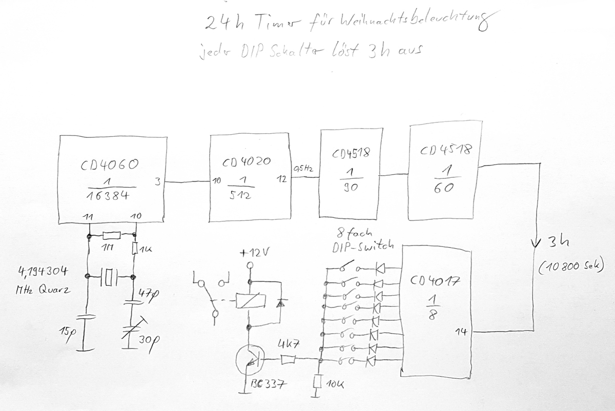

von Monk (Gast)
Axel S. schrieb:
> Es läßt sich erreichen, ja. Aber eben nicht mit dem 4060 allein.
Wieso nicht?
Der Chip enthält einen Oszillator und einen Frequenzteiler. Man braucht
nur noch eine Diode, die den Oszillator bei Erreichen der Zeit anhält.
Enrico hat den Schaltplan gezeigt:
Beitrag "Re: einfache Zeitverzögerung"
In meiner Verwandtschaft hat sich diese Schaltung mehrfach bewährt.
> Wieso nicht?
Kritzele mir das mal auf ein Stück Papier, bitte...
Axel S. schrieb:
> Aber eben nicht mit dem 4060 allein. Mit dem 4536 aber schon.
Ist geordert, wird meine Winteraufgabe dem nachzuforschen.
Dass der 4060 auf sich allein gestellt dumm ist wie Brot, ist mir klar.
Auch klar ist mir, dass er nur mit RC-Glied zum Schätzeisen wird. Aber
mit präzisem Oszillator an Clock und entsprechender Beschaltung am
Ausgang ließe sich doch auch ein Küchenherd mit mehreren kW steuern?
von Harald W. (wilhelms)

von Monk (Gast)
Schau dir den Schaltplan von Enrico an.

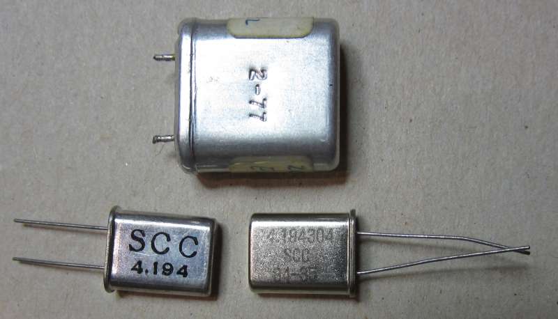

Harald W. schrieb:
> Quarz kann der 4060 auch. Dann bekommt man natürlich nicht ganz
> so lange Zeiten. Dafür müsste man dann einen weiteren Teiler aus
> Deiner obigen Liste nachschalten.

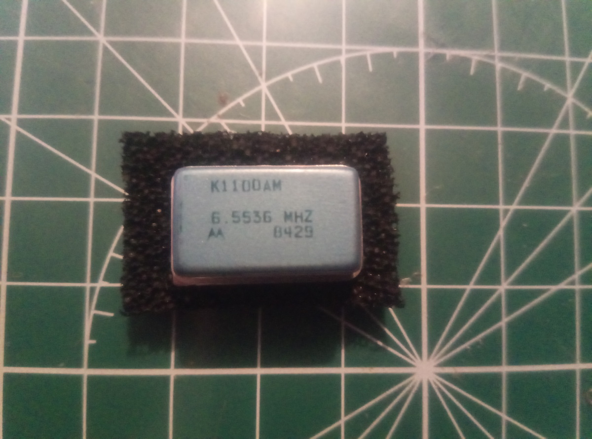

Anbei ein Bild eines meiner Lieblings-Oszillatoren. Läßt sich mit CMOS
exakt auf 1 Hz herunterteilen. Oberhalb von 7 Volt wird er aber warm,
häßliche Sache. Datenblatt hab ich keines, nur mein Handgefühl. Die
CMOS-Teiler sind oberflächlich betrachtet nicht immer "logisch", sind
verm. aber der jeweiligen Anwendung jeweils angepasst. In 40 Jahren hat
sich viel getan, aber allein schon um Zusammenhänge zu begreifen finde
ich sie noch immer aktuell.
Hab noch welche für 50 und 100 Hz. Auf "Die Elektronikerseite" hab ich
ein IC-Grab in Form eines Frequenzzählers gefunden. Im ersten Anlauf
kläglich gescheitert, ist mir nach Analyse gelungen das Ding im
Sekundentakt präzise Werte anzeigen zu lassen, Mathmatik ist schon was
geiles, hatte aber keinen Lehrer in der Schule der das vermitteln
konnte.
Ja, z.B. 6,5536 MHz.
Um binär auf 1 Hz zu teilen, drängt sich der Uhrenquarz mit 32768 Hz
auf, 2^15.

Nö, gibt es, aber vermutlich nicht in der Resterampe. Aber es gibt
Uhrenquarze, da muß eben etwas Elektronik drum, z.B. ein CD4060.

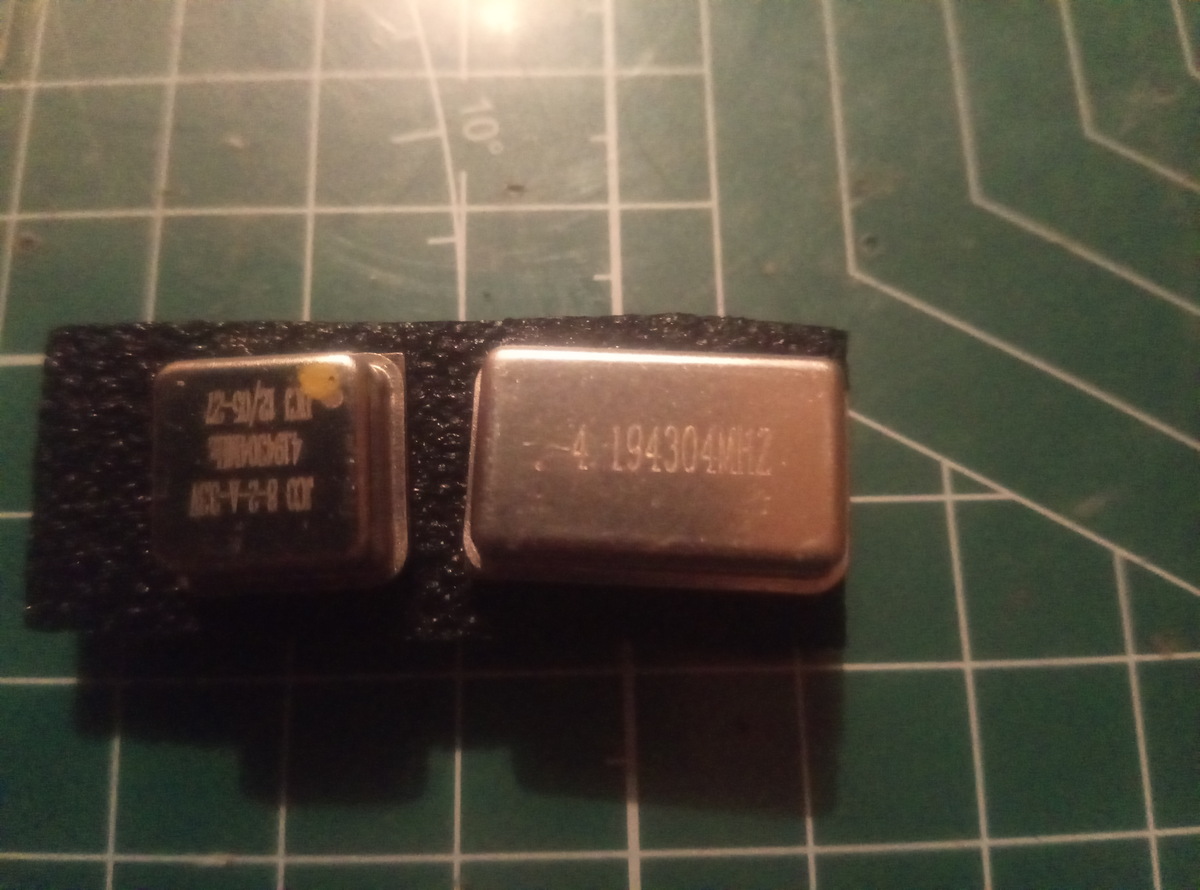

von Ron-Hardy G. (ron-hardy)
C. D. schrieb:
> 32768 Hz als Oszillator aufzutreiben ist aber unmöglich, keine Ahnung
> wieso.
Also ich finde bei Digikey 183 verschiedene lieferbare Typen.
Quarze ja, nach Oszillatoren hatte ich gesucht. Die gehen scheinbar erst
im MHz-Bereich los.
z.B. dieser, nutze ich in einer Applikation.
Manfred P. schrieb:
> Aber es gibt Uhrenquarze, da muß eben etwas Elektronik drum, z.B. ein
> CD4060.
Wer Spaß an der CMOS 40xx Reihe hat, kann sich einen Weihnachtstimer
genau so bauen wie er es haben will. Mit dem CD4518 lassen sich alle
Teiler zwischen 1 bis 99 aufbauen.
Jeder Dipschalter deckt 3h ab.

von Carypt C. (carypt)
ich weiß ja nicht.
Wenn ich eine Kerzenflacker-led, die nach 6h aus und dann nach wieder
18h wieder angeht als Timerbaustein für 6h hernähme, dann nehme ich an,
die led wird ihren Stromdurchlass nach 6h deutlich senken, dies könnte
ich ja als Schaltpegel begreifen.
Als Stümper habe ich eine Schaltung simuliert, die nur das Prinzip
verdeutlichen soll. Meine Flacker-led sind hier vier normale Led in
Reihe (Flußspannungsaddition) und ein 100k für den
Auszustand-Ruhestrom(eine Vermutung) sowie ein Überbrückungsschalter
dieses Widerstandes, zur Simulation des An-zustands der Flacker-led.
Dann brauche ich noch einen Startschalter, der sofort wieder öffnet,
sowie 2 Mosfet. Das ganze läuft aber nur bei 10V, denn die Schaltpegel
der Mosfet brauchen ja mindestens 4V ungefähr.
Vielleicht weiß es ja jemand zu verbessern.
link zur simu :
http://www.falstad.com/circuit/circuitjs.html?ctz=CQAgjCAMB0l3BWcMBMcUHYMGZIA4UA2ATmIxAUgoqoQFMBaMMAKACdwNCQnuwuQ2FFGRwWANxAAWPIMhTps-typUpVMKpEwELAO6LO3GeDDDI+w+rWzcCi2ELDlIPBoHNhwgCZ0AZgCGAK4ANgAuDCF03uDaULCsjs4eZkbghFQ+-sHhkdGxWjCQiU5pju58xF4gvoGhEVExEIUJLEllVWkoKApZdbmNBdqtfnIKhArYCMITgtjg0EhFKJYma7K8UKsbjmmbFgYumyh4Oyoso3Zz3FPC2Ng3zovxkCsGJ2eC0zy7Fhwu3QUANOIk08AOIEBkJBwNkEKhHy+XhBENu0Ns3yEqksaNx32sWwMaIJazgWwAzlYybDQSBAiFyXQcd83NJdqzUfiyVJdgTUfIQLMUAhuEKWJSET1IVLERo6QEGUz3jKpQCpRCXKyXEJCWzuKyecYyRCTJ4rHDmcJNsSLUSBfcbgLyrqrs6XGb4SLBUCUuYWEA
von Peter D. (peda)
Carypt C. schrieb:
> ich weiß ja nicht.
Ein FET, der die Batterie kurzschließt. Was gibt eher auf?
da soll man dann die Last zwischen machen.
ich muß erstmal das stromverhalten der led untersuchen.
