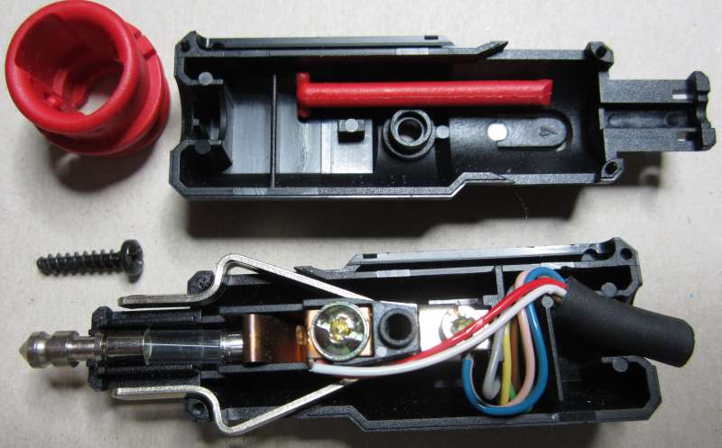

Habe ein Verlängerungskabel für eine Zigarettenanzünderbuchse gekauft.
Sah auf den ersten Blick professionell aus. Aber beim Aufschrauben kam
eine sehr merkwürdige Sicherung zum Vorschein, siehe Bild. Was soll das
sein? Ein Stück Plastik mit Aludraht außen dran und Sollbruchstelle? Und
das ganze glüht bei 8A durch? Und die Hitze ist ungeschützt nach innen
und zum äußeren Kunststoff
Oder hab ich hier nur zu wenig Fachkenntnis und das ist irgendwas CE
konformes?

Torpedosicherungen waren im KFZ-Bereich über Jahrzehnte der Standard.
von Michael B. (laberkopp)
Was ist an einer ATO Sicherung da anders ?
https://www.ebay.de/itm/404622318625
Plastik mit bis zum Schmelzen erhitzen Blech darin.
Geht offenbar.
So fein sind die Sicherungen übrigens nicht, eher grob.
von H. H. (Gast)
Bei deinem Stecker ließe sich die Torpedosicherung wohl auch durch eine
AGX ersetzen, wenn dich das beruhigt.

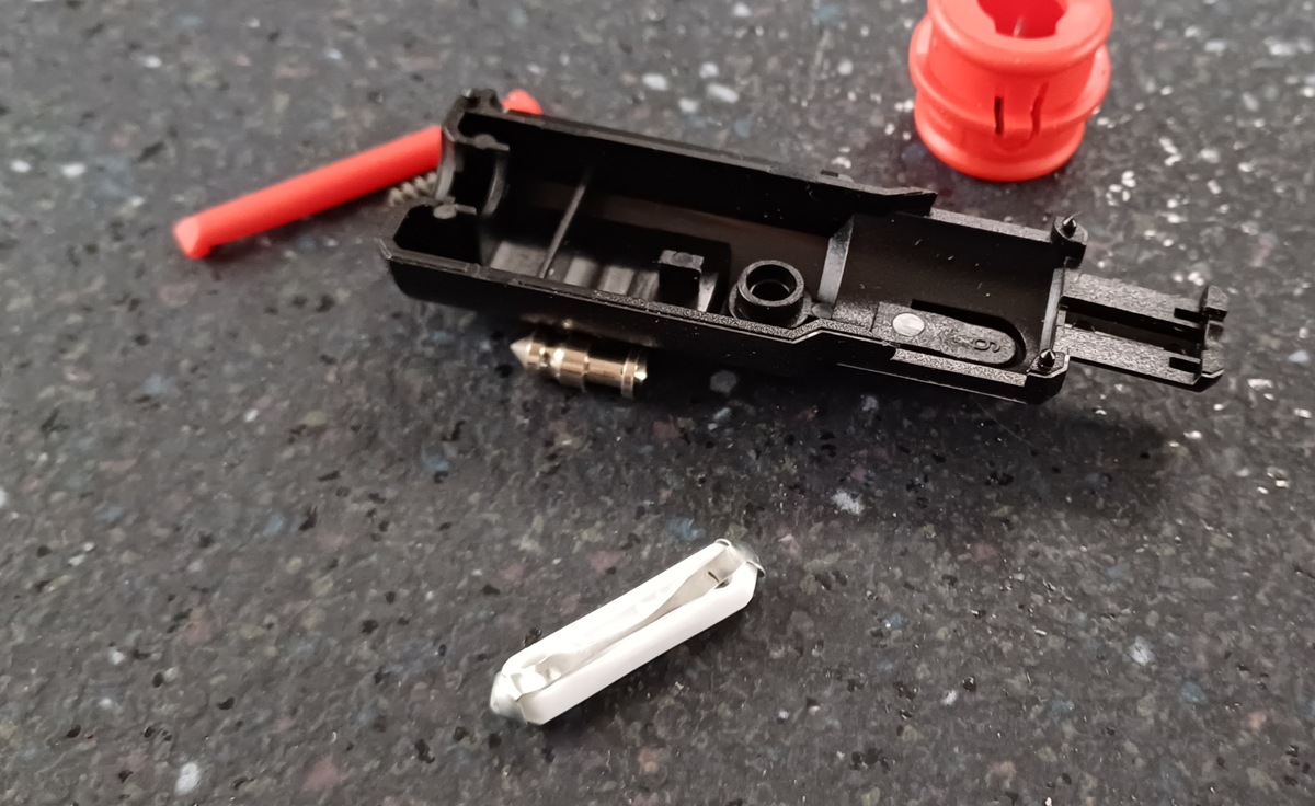

von Daniel D. (danielduese)
Danke für den Begriff. Schade dass sie durch nicht durch eine
Glassicherung ersetzen lässt.

Höchstwahrscheinlich kommt so ein Zigarettenanzünderstecker aus dem
Bereich Fahrzeugelektrik.
Die Bauform ist dort völlig normal: Keramikträger mit billigem
Stanzteil, dass gleichzeitig zur Kontaktierung und als Sicherungselement
fungiert.

Eine ganz normale Sicherung aus dem KFZ Bereich, die sind seit gefühlt
40 Jahren handelsüblich.
> Und die Hitze ist ungeschützt nach innen und zum äußeren Kunststoff
Wenn der Kunststoff sich dabei nicht entzündet, ist alles im grünen
Bereich.
Wenn er sich dabei verformt, ist das Produkt nicht nachhaltig gestaltet,
aber das ist in der unteren Preisklasse ja eh üblich.
Leider nein. Die Auflagefläche für die Torpedosicherung ist konkav,
damit deren Spitze genügend Kontakt hat. Neu einer AGX wäre die
Berührung deutlich geringer. Habe ausprobiert, irgendwas klemmt dann
auch.

Möglicherweise gibt es passende Sofittensicherungen.
Beitrag #7555100 wurde vom Autor gelöscht.
von H. H. (Gast)
Er wird gar keine AGX verwendet haben, sondern eine AGC. Die ist
natürlich zu lang. Ansonsten gäbe es auch noch AGW.
Ich habe solche Stecker mit Glassicherung. Mal einen aufmachen, sogar
eine 5x20mm drin. Der Steckerstift ist konkav und in der Bronzefeder ist
ein Loch.
Ich habe jetzt keine Torpedosicherung zur Hand und keine Lust, in die
Garage zu laufen. Das Internet behauptet "6,5 mm Durchmesser bei 26,6 mm
Länge". Das passt doch zu den runden Sicherungen der englischen
Netzstecker, da messe ich 25,6 und 6,8 mm Durchmesser.

> 5x20? Rutscht halt nicht ins Loch in der Blattfeder unten noch in die
> kegelförmige Mulde oben.
Siehe vorne mein Bild, scheint zu funktionieren. Meine Stecker sind von
irgendwas abgeschnitten worden, kann also auch sein, dass der
Gerätehersteller dort 5x20 eingesetzt hat und ursprünglich Torpedos drin
waren.
Naja gut, vieles scheint zu funktionieren ;-)
Dann lieber das Torpedo.
