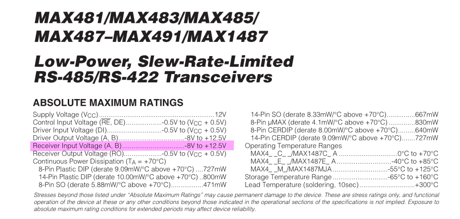

Matthias J. schrieb: > Es ist kein GND mitgeführt. Dann ist das Schrott und was der Slave noch an Signalen sieht hängt stark davon ab was seine Schutzbeschaltung aus den zu erwartenden Gleichtaktstörungen macht. Matthias J. schrieb: > Es wird ja eine Differenz gebildet aus beiden Signalen, wo dann > Gleichtaktstörungen rausgeschnitten werden. Habe ich das soweit richtig > verstanden? Nein. Die Differenz bleibt zwar gleich, die Transmitter können aber nur Signale zwischen ca. -7 und +12V gegenüber GND ab. Und ohne mitgeführten GND ziehen die Ströme im Transmitter den virtuellen GND dann irgendwo hin. Und diese Ströme werden entweder über eine taugliche Schutzbeschaltung aufgenommen oder braten den Transmitter.

Matthias J. schrieb: > was schließe ich dann an GND vom Oszi an? Da schließt du GND vom RS485 an. > Ich brauche doch irgend eine > Bezugsgröße oder verstehe ich hier was falsch? Sicher, RS485 Transceiver brauchen das auch. Der zulässige Spannungsbereich bezieht sich auf GND.
