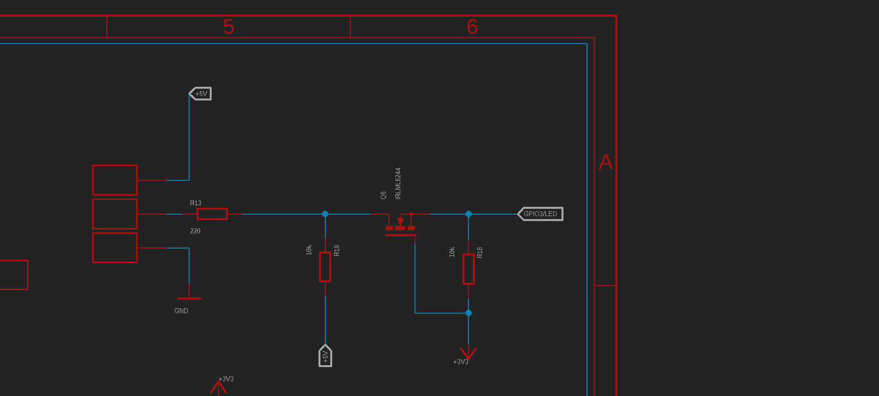

ich habe ein custom-board mit einem ESP32, der unter anderem WS2812b
LEDs ansteuert. Da der ESP ja mit 3,3 V arbeitet, hatte ich eine
Pegelwandler-Schaltung mit eingefügt. Schaltplan ist angefügt.
Das seltsame ist jetzt, dass sobald ich die 5V anschließe, funktionieren
die Neopixels nicht. Wenn ich aber meinen programmer anschließe (3,3 V)
ohne die 5 V funktoniert es aufeinmal.
Hab ich beim Pegelwandler etwas falsch gemacht, oder stimmt etwas
anderes nicht?
vielen Dank!

Der Pegelwandler ist für die (fast) 1 MHz viel zu hochohmig.
Versuche mal, R19 auf 1kΩ zu verringern und R13 auf 33 Ohm. Wenn das
dann immer noch nicht klappt, wird dir ein Oszilloskop zeigen, woran es
hapert.
Ganz funktioniert es leider noch nicht aber jetzt leuchten, zwar nicht
wie sie sollten, immerhin die ersten 3 LEDs, was sie vorher nicht getan
haben. villeicht noch weiter verringern ?
Das Problem ist, dass deine Schaltung für I²C gedacht ist, nicht für das
hier verwendete Protokoll. Eigentlich müsste sie sowohl beim HIGH Pegel
als auch beim LOW Pegel den gleichen Ausgangswiderstand von ca 100 Ohm
(entsprechenden deinen Leitungen) haben, aber das ist bei dieser
Schaltung leider nicht einmal ansatzweise umsetzbar.
Kann sein, dass du mit 470 Ohm Erfolg hast. Kann aber auch sein, dass
der nur bis zur nächsten Mondphase anhält, weil das immer noch sehr weit
vom Soll entfernt ist. Und 100 Ohm als Pull-Up kannst du vergessen, denn
durch diesen würden 50 mA fließen, das schafft der ESP nicht.

In so einem Fall nimmt man ein Oszi und misst am Eingang(!) des
nachgeschlteten Empfängers einfach mal, wie die Pegel und Flanken
aussehen.
Und dann findet man schnell heraus, dass dieser passive Pegelwandler
eben nur die H-L-Flanke gut hinbekommt und die L-H-Flanke viel zu
langsam ansteigt und deshalb das Tastverhältnis nicht mehr stimmt.
Für schnelle Signale nimmt man dann einfach richtige aktive Pegelwandler
und setzt eine passende Serienterminierung direkt an den Ausgang. Dann
bekommt der nachgeschaltete Eingang die richtigen Pegel mit knackigen
Flanken.
Das hat funktioniert!
> langsam ansteigt
nur für mein Verständnis, woran liegt das? an dem hohen
Pullup-Widerstand?

Nuri O. schrieb:
> an dem hohen Pullup-Widerstand?
Ja, zusammen mit den parasitären Kapazitätenvon Eingang, Leitung, usw...
(kleiner Einwurf in Klammern: es ist dann ein "hoher Widerstand", wenn
er z.B. ganz oben im Regal liegt. Hier kommt das Problem aber eher
davon, dass es ein hochohmiger Widerstand ist. Selbiges gilt z.B. auch
für "kleine Widerstände", die eigentlich nur "niederohmig" sind)
> dann brauch ich zur nächsten Mondphase wohl den TXS0102
Wenn du dir das Datenblatt des ICs mal näher anschaust: der ist im
Prinzip genau so passiv (mit Pullup) aufgebaut wie deine obige langsame
Schaltung. Nur hat er einen "One Shot Accelerator" hinzugebastelt
bekommen, der die Flanken steiler macht.

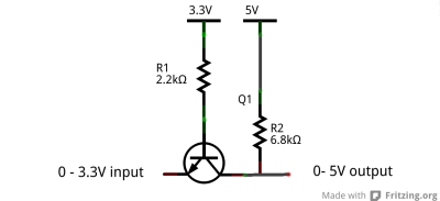

von John D. (john_d384)
Ich nutze immer diese Schaltung am ESP. Funktioniert wunderbar.
Die Widerstände kann man auch beide mit 4K7 ersetzen, als NPN verwende
ich meistens nen BC337 und fertig. Bisher habe ich damit noch jeden
WS2812-kompatiblen Strip angesteuert bekommen - und zwar ohne Aussetzer.
Glaube ich dir, hat bei mir auch an funktioniert. Doch sie wurde hier im
Forum kritisiert. Die berechtigte Kritik wurde mit Oszilloskop-Bildern
untermauert.

Rainer W. schrieb:
> Bei der Schaltung tut es nicht jeder Kleinleistungs-NPN.
Doch, weil das eine Basisschaltung ist, wenn die Basis direkt an den
3V3. Da ist jeder übliche Kleinsignaltransistor schnell. Dass die
steigende Flanke dann wieder nur vom Pullup und den Leitungskapazitäten
definiert wird, dürfte klar sein.
> Die berechtigte Kritik wurde mit Oszilloskop-Bildern untermauert.
Die Schaltung dort ist eine andere. Das mit den zusätzlichen Bauteilen
um und an der Basis ist eben keine Basisschaltung.

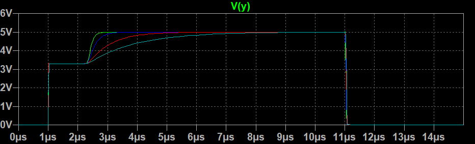

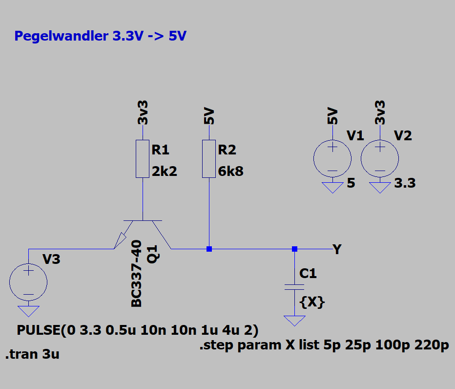

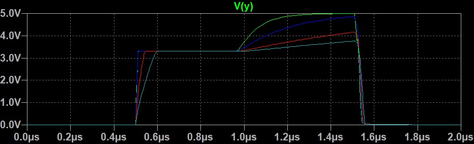

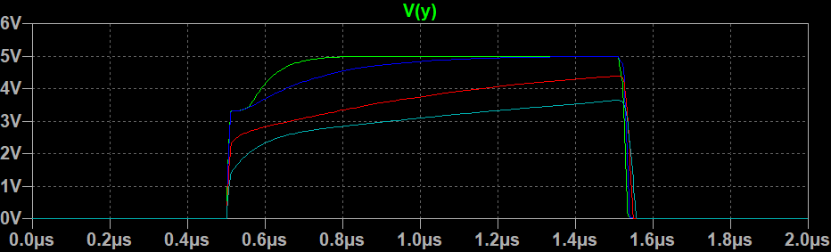

von Rainer W. (rawi)
Hätte ich auch so gedacht, aber zumindest LTSpice sagt etwas anderes.
Vielleicht ist irgendetwas mit den mitgelieferten Modellen von
BC337/546/547/817 und 2N2219A (mehr habe ich nicht probiert).
Oder wo steckt der Fehler in der Simulation?
Edit
Zeitdiagramm mit 2N2219A hat andere Y-Skalierung, sorry
Nein, ich stehe im Abseits und behaupte das Gegenteil: wegen des R1 ist
das natürlich keine Basisschaltung. Und der Sperrverzug kommt von dem
voll aufgesteuerten Transistor. Schnell wäre der Transistor nur, wenn er
nicht als Schalter übersteuert würde.
Also: ein Single-Gate-Treiber, dahinter eine Serienterminierung und
fertig ist die Schnitte.
> Beitrag "Re: WS2812B mit 3.3V ansteuern"
Dann deckt sich die Simulation ja gut mit den Oszi-Messungen - kräftige
Abschaltverzögerung, abhängig vom Transistortyp.
