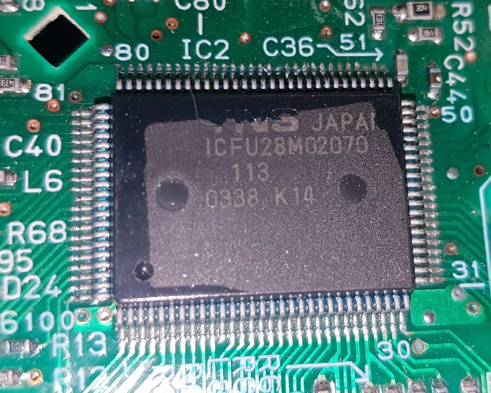

habe an einem Autotacho einen IC oder µC welcher die Schrittmotoren fuer
Drehzahl, Tank, etc ansteuert. Damit meine Ich direkt ansteuert, Ich
sehe keine H-Bruecke oder aehliches, die Motoren sind direkt mit dem IC
verbunden bzw. geroutet auf der Leiterplatte.
Um den IC/µC zu verstehen wuerde Ich gerne ein Datenblatt haben, Ich
finde nicht mal etwas zu der Firma "TNS JAPAN".
Hat Jemand einen Tipp wie man herausfinden kann worum es sich bei dem
Baustein handelt?
Dank und Gruß
: Verschoben durch Moderator
Das nennt sich ASIC und du bekommst dazu mit höchster Wahrscheinlichkeit
keine Informationen. Dass es zudem ein 20 Jahre alter Baustein ist, wird
die Suche sicher nicht vereinfachen.

Ja da hast Du, woher weißt Du das, dass der Baustein 20Jahre alt ist?
Allein dein Beitrag reicht mir vollkommen aus und hilft weiter, weil Ich
die Bestaetigung weitere Anstrengungen in Form einer Suche zu
unterlassen und aufs Reverse Engineering einzugehen. Meine Idee war den
Baustein mit Information zu fuettern, damit Ich die Schrittmotoren in
Abhaengigkeiten zu anderen Sensoren ansteuern kann. In dem Fall kommt
eine H-Brueck rein und die Leiterbahnen zum Schrittmotor vom ASIC werden
unterbrochen.
Danke schoen!
von Harald K. (kirnbichler)
Das kann man dem aufgedruckten Datecode 0338 entnehmen.
Die Platine sieht außerdem nicht aus wie etwas, was in den letzten fünf
Jahren produziert wurde.

von Andreas M. (andreas_m62)
03 = 2003
38 = 38.Kalenderwoche
Ein T. schrieb:
> Könntest Du einem Laien vielleicht bitte kurz erklären, woran Du das
> festmachst? Dankeschön!
Unter anderem an der Bauform des ICs selbst. Rechteckige Flatpacks sind
schon lange aus der Mode gekommen, heute sind die Dinge quadratisch und
dünner, wenn man überhaupt noch Gehäuse mit Beinchen einsetzt.
Deutlich verbreiteter ist aber QFN oder BGA.
Abgesehen davon wird heute meistens ein feineres Rastermaß verwendet,
Leiterbahnzüge sind feiner und passive SMD-Bauteile kleiner.
von Carsten S. (dg3ycs)
Max schrieb:
> Ich finde nicht mal etwas zu der Firma "TNS JAPAN".
Auf dem Gehäuse steht ja auch YNS ;-)

Mal eine Frage in die Runde. Habe den Tacho auf meinem Tisch und steuere
den besagten Schrittmotor nun mit einem µC an, was soweit klappt. Am
Ende muss ich eine pcb fertigen und hoffen das die EMV-Teufel fern
bleiben dann sollte es klappen - so die Idee.
Beim wegnehmen der Versorgungsspannung - je nach physikalischer Position
des Schrittmotors - bleibt nun dummerweise der Zeiger stehen (:
Meine Fragen,
1. Wie machen das die Hersteller (ja wenn Ich nicht faul bin messe Ich
mal am Tacho nach), dass das Abschalten erkannt wird und der
Schrittmotor auf Anschlag faehrt
2. Werden beim Anschalten Impulse auf den Schrittmotor gegeben sodass er
gegen Uhrzeigersinn auf Anschlag steht?
Gerade Frage 2 steht in meinem Interesse, dann programmiere Ich es in
die Initialisierungsroutine mit ein.

von Thomas P. (topla)
Max schrieb:
> Meine Fragen,
Das Kombiinstrument hängt permanent an der Spannung (Klemme 30,
Batteriespannung). Bei Zündung aus (abschalten) wird die Klemme 15
spannungslos. Das erkennt der Controller und bringt die Zeiger in die
Ausgangsstellung/Nullstellung.
Max schrieb:
> Meine Fragen,
Wurde vorher nur Klemme 15 und nicht Klemme 30 abgeschaltet, kennt der
Controller die Zeigerstellungen und muss nichts tun. Bei Neustart (nach
Klemme 30 spannungslos) wird mit Sicherheit die Nullposition aller
Zeiger angefahren.
Manche Hersteller haben bei jedem Einschalten eine Funktion
implementiert, die die Zeiger in die Enposition und dann wieder auf die
Nullstellung bzw. den aktuellen Wert bringt. Wer es braucht...
Thomas
von Max (elmax)
Bingo, das ist die Loesung, so einfach kann es sein wenn man mitdenkt (:
Werde dafuer einen simplen Spannungsteiler mit 2 Widerstaenden nehmen um
den Pegel auf 5V zu senken, ein GPIO wird abgefragt und bei Zustand 0
faehrt der Motor auf Anschlag. Muss halt noch die Geschwindigkeit finden
damit er mit den restlichen synchron runterfaehrt und als Konstante im
µC ablegen.
Waere es schoener anstelle einem Spannungsteiler, eine Z-Diode oder
Festspannungsregler als Pegelwandler 12V -> 5V zu verwenden?
