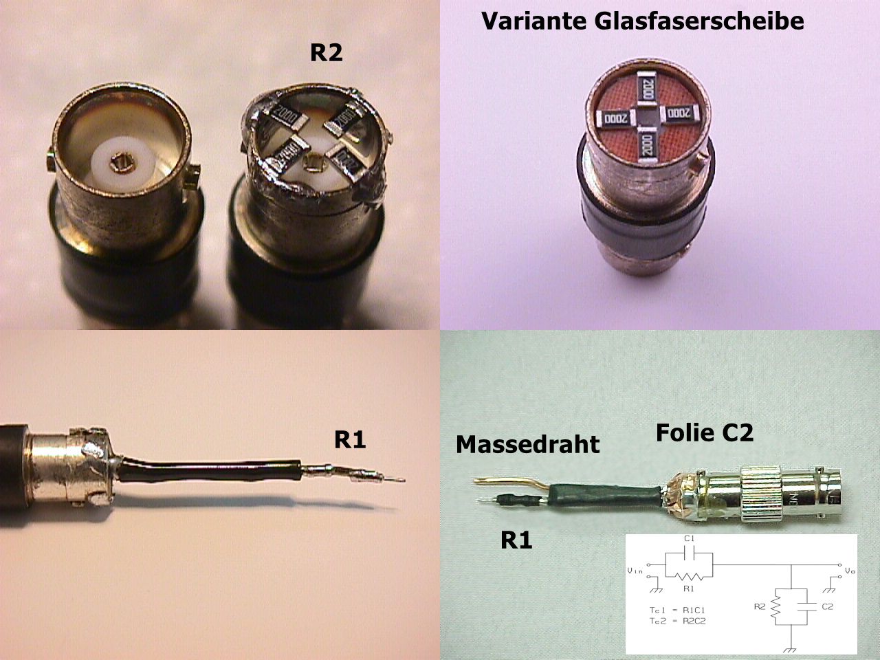

Eine DIY-Anleitung von einem Oxford Prof gefunden, um Hunderte von
Dollar zu sparen und plane das.
https://emcesd.com/1ghzprob.htm
https://emcesd.com/tt030100.htm
Viel ist da wohl nicht zum kaputtmachen, oder?
BNC barrel adapter ist wohl eine Teflon BNC-Doppelkupplung - richtig
verstanden oder irgendwas übersehen?

Nö, ist aber teilweise Unsinn. Derartige HF-Tastköpfe haben keine
kapazitive Symmetrierung, wie es normale 10:1 Tastköpfe haben!
http://www.signalintegrity.com/Pubs/straight/probes.htm
Solche selbstgabuten Tastköpfe hab ich auch im Einsatz, auch wenn ich
deren volle Bandreite noch nie so recht ausgemessen habe. Alles in allem
funktionieren sie sehr gut.

Jain. Man braucht nicht unbedingt das 1 GHz Oszi, damit sowas sinnvoll
oder gar NÖTIG ist! Das ist bisweilen schon DEUTLICH unter 1GHz der
Fall! Allein schon die Eingangskapazität von 8-10pF einen normalen
Tastkopfes ergibt bei 250 MHz nur noch 63-80Ohm (kapazitiv). Ein Z0
Tastkopf mit um die 1pF hat knapp das 8-10 fache! Siehe mein Link in
meinem Beitrag.
