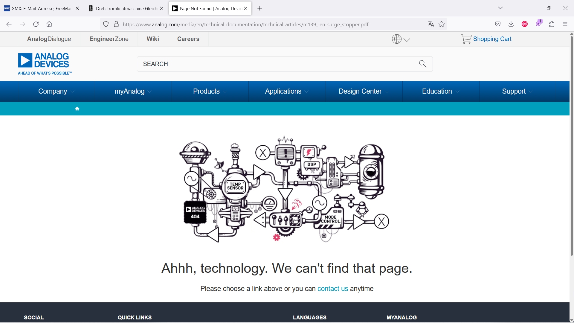

www.analog.com/media/en/technical-documentation/technical-articles/m139_
en-surge_stopper.pdf
Auf die Schnelle.
von Thomas R. (thomasr)
Würde mich wirklich interessieren.....
Na einfach draufklicken. Hier nochmal als Anhang.
https://www.diodes.com/assets/Datasheets/products_inactive_data/BZP61_62.pdf
https://www.semicon.sanken-ele.co.jp/sk_content/sg-c17vlz40r_ds_en.pdf
