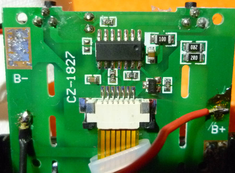

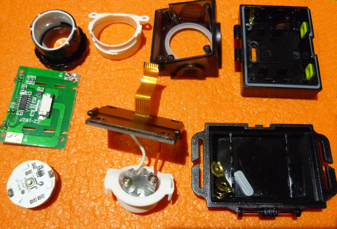

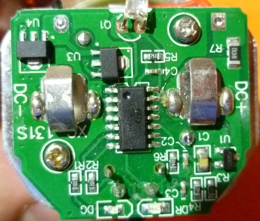

Dieses Stück uneleganten aber interessanten Elektromülls habe ich beim Aldi erstehen können. Das Teil dimmt kontinuierlich innerhalb von 5 Minuten runter um Batterien zu sparen. Ist für mich nicht brauchbar wenn ich ständig ein und ausschalten muss. Wie könnte man das am besten beheben? Ich sah in Fahrradleuchten einen Chip der genauso aussieht (letzte 2 Bilder), könnte man den einfach umlöten? Dann würde evtl. der Modi Schalter funktionieren, aber der IR Schalter nicht mehr. Ich bezweifel dass das geht, weiß jemand was hierzu? Oder aber ich mach 2 Druckschalter dran einen für 100% und den andren für 50% mit Vorwiderstand. Oder nen günstigen Treiber aus ner andren Taschenlampe. Andre Vorschläge? Warum so enttäuscht? Hier die Fehler: 1. Es dimmt runter, du fällst über den Stein ganz munter. 2. Es verwendet 3xAAA Batterien, sprich ist eine Elektromüllschleuder, aber da kann man ja mit nem 18650 Halter nachbessern. 3. Es hat nen Silikongummi der den Tubus für die Zoomeinstellung schwergängig macht, dreht man zu stark hat man den Tubus in der Hand und darf ihn wieder reinwürgen. Also Gummi raus. 4. Das Rücklicht braucht zwei CR2032 braucht 60mA, heißt 2 Stunden Licht, dann neuer Elektroschrott. Kann man aber so umbiegen dass man nur eine Zelle reinpackt. Dann ist es immer noch schön hell, braucht aber 16mA und bei Blinken die Hälfte, ist dann also doch ganz schön. 5. Der beigelegte Karabiner hakt und die "Survival" Pfeife ist im Notfall tödlich weil geht nicht. Für den Anwender ist das alles absoluter Murks, aber der Ingenieur der freut sich über die abenteuerliche Konstruktion. Der Bastler hat was woran er verzweifeln kann. Ich hab auch die XPE2 Led ausgewechselt, gegen eine Led Perle. Nebenbei hab ich mit nem AMC7135 der konstante 350mA ausgibt Leds verglichen. Messgeräte können ja alles mögliche messen, z.B. von Pleasure devides wie schnell die in der Minute hin und herschwingen, aber das Gefühl können sie nicht messen. Deshalb ist mein Vergleich der Leds aussagekräftiger als irgendwelche Messwerte die auf irgendwelchen Annahmen beruhen. Also ich hab 2 Leds nebeneinander gehalten und mit nem Umschalter jeweils mit gleich viel Strom versorgt. Ergebnis, alte CREE XRE leds sind ca. 30% weniger hell als heutige Leds, also unwesentlich. Und heutige Leds sind alle in etwa gleich hell, egal ob cree xpg3 oder Led perle (100 stück 8 Euro) oder eine Led eines chinesischen Herstellers aus ner 3 Euro Leuchte. Was natürlich unterschiedlich ist ist die Belastbarkeit mit Strom oder die Arbeitsspannung, hier könnten die bekannten Hersteller die Nase vorne haben. Aber es gibt ja nur ne Hand voll Chip Hersteller, die Salzsosse die fluoresziert kann man sich zusammengemischt einkaufen und dann die Led Chips zusammensetzen. (3,36V für Led Perle und 3,5V für CREE XRE bei 350mA im Betrieb) CCT will man neutral, weder zu kalt noch zu warm, sprich 6000-6500k. CRI ist egal, ist nur für medizinische oder besondere technische Anwendungen sinnvoll.

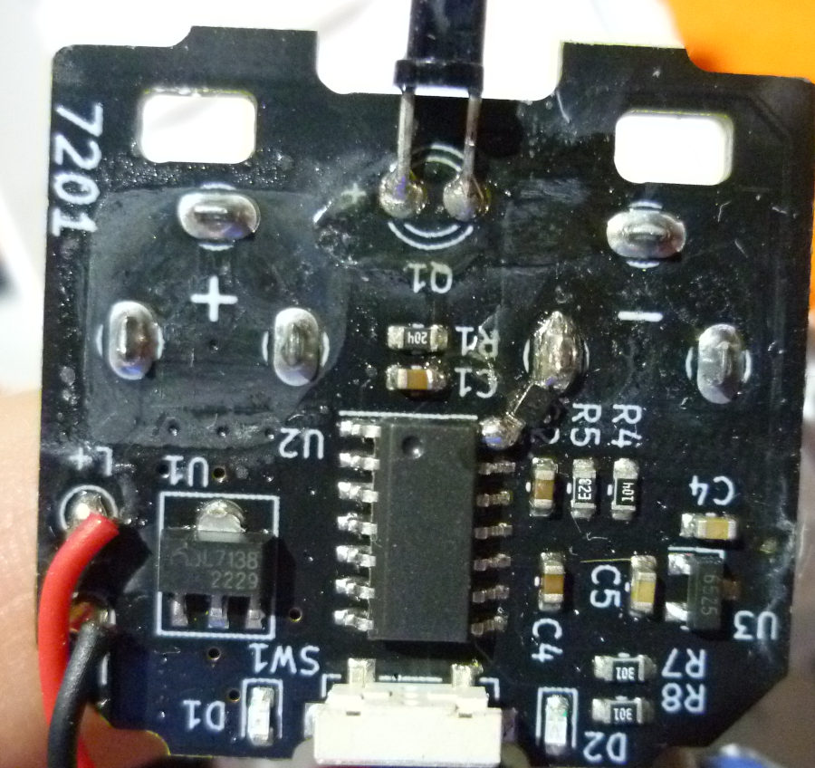

Hab kurzerhand die Bauteile aus nem Fahrradlicht reingeklöppelt und in Epoxy eingelassen. Mit nem A2SHB Verolschutz. Die Kopflampen sind sowieso ne fragwürdige Konstruktion, bei 500mA kann man hinten am Kunststoffgehäuse nicht mehr den Finger drauf lassen. Der verwendete Chip: jr3610-508 1gl527

Hi Peter, ja so in etwa genau die gleiche, nur gerade Kanten, als wäre es das Vorgängermodell, sieht also geringfügig anders aus. Moto. Dazu gibt es 18650 Leuchten mit 1000 Lumen. Aber Stirnleuchten haben auch Vorteile. ....so viel Arbeit zu investieren? Hobby, Gehirnjogging. Lesson to learn? Ich fände es super, wenn zu jedem Gerät die Software aufm Chip dabei wäre und man mit nem Chip Programmer die Software umgestalten könnte und auch eine Art Standard in allen Geräten verwendet wird. Damit könnte man die usability und Kundenbindung verbessern. Ich frage mich warum der Chip 14 Beine hat, und nicht die gängigen 8. Sieht aus wie ein Tausendfüssler.

Jetzt ist sie wirklich perfekt, der Tutus flutscht, 3 perfekte Modis, Lichtkegel sehr angenehm: nicht so kantig und ultrakalt wie orginal, Betrieb mit 18650 und im Notfall AAA. Was will man mehr? Außerdem ne Menge Spaß. Vielleicht werdet ihr ja auch zu Weihnachten vom Christkind mit diesem "Ding" glücklich gemacht ;-)

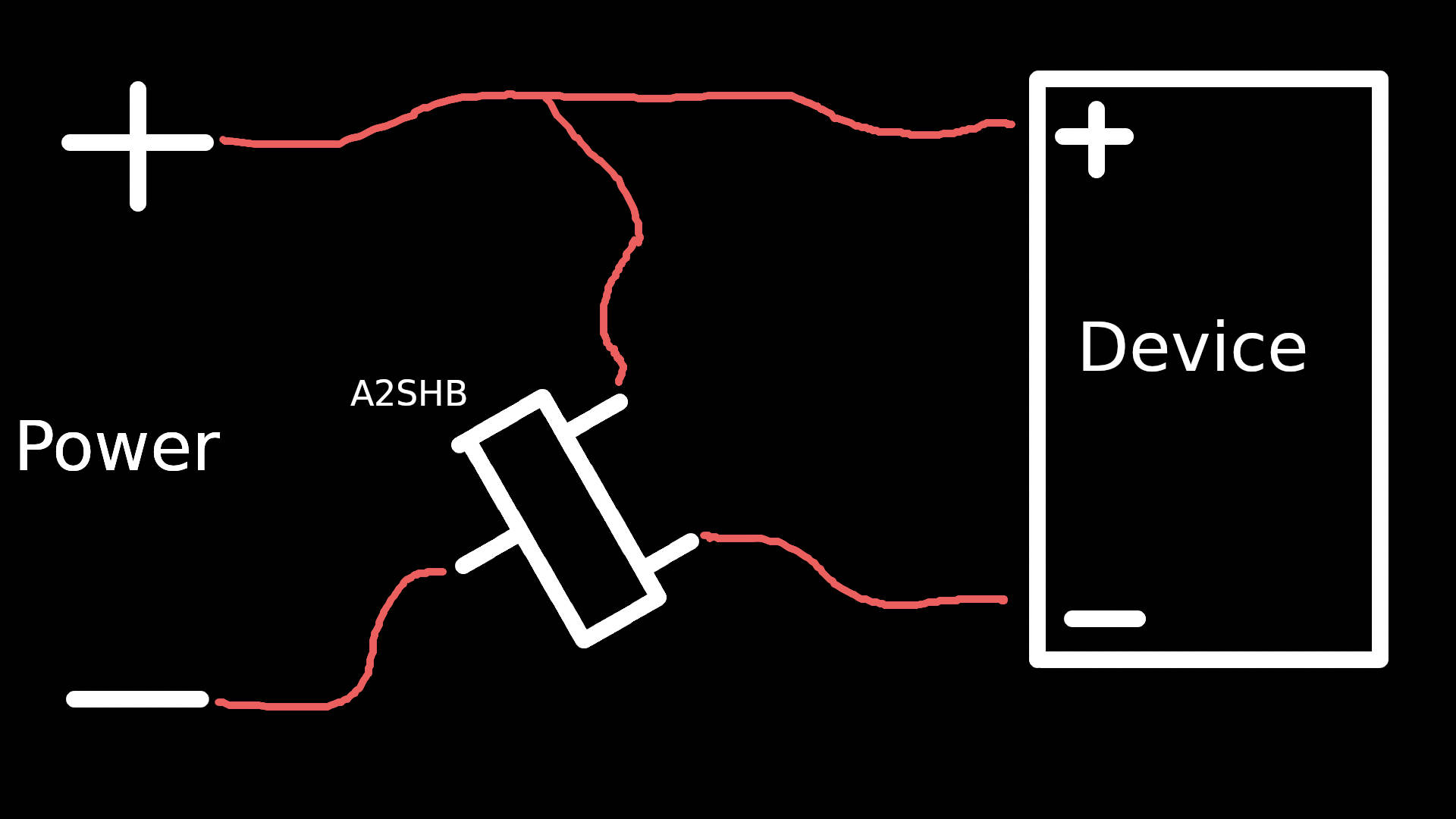

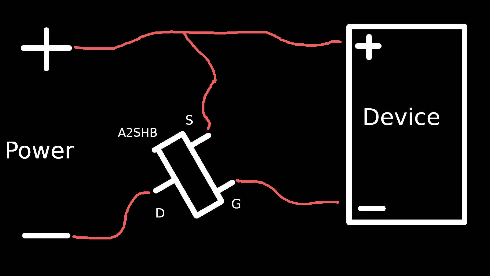

Jetzt korrektes Bild. Zum Verpolschutz: Man kann prüfen ob ein Gerät sowas braucht wenn man den Akku umdreht und mit nem Widerstand den Stromfluss begrenzt, fließt ein Strom dann braucht man einen Verpolschutz. circuit.jpg ist Draufsicht von oben, dh. die Beinchen vom Mosfet zeigen nach unten und man sieht den Aufdruck A2SHB. Vorteil: Es fällt keine Spannung ab, wie bei einer Diode, es können große Ströme geschalten werden. Typische Mosfet Vorteile, der perfekte Verpolschutz. Im A2SHB Datenblatt steht Gate-Source Voltage kann 8V betragen. Heißt das man kann die Schaltung so bis 8V verwenden? Gate Threshold Voltage ist 1V, also ab 1V.
Bearbeitet durch User
Re: Aldi Zoom Kopf Lampe Analyse und Schadensbegrenzung (Fehlkonstruktionen umbauen) ( u. Led Weißhe
Den Verpolschutz hab ich hier gefunden: https://www.aeq-web.com/verpolungsschutz-verschiedene-schaltungen-und-moeglichkeiten/ Wenn man eine höhere Eingangsquelle als 8V hat könnte man einen Spannungsteiler verwenden. Warum hat der da Z-Diode empfohlen? Hier ne Schaltung mit 2xR, wichtig direkt unter 100k ist keine Verbindung mit der kreuzenden Leitung, Spannungsquelle kann man durch ZEICHNEN-ZIEHEN-AUSWAHL ZIEHEN durch tauschen umpolen und sehen dass der Stromfluss abbricht: https://www.falstad.com/circuit/circuitjs.html?ctz=CQAgjCAMB0l3BWcMBsBmALAJhQdgWgJwAcYKCFIGkIWICNCApgLRhgBQAbuCjVtV40wWYlHGCsNaVGgIOAM1qQxWXHSwIUtdSDR0wc2ZCwcATlTjgMGS-100UHAO5Dakre+kvangfz9PSB9NbVExan5iMWDXSNpoux06WKSRCKswGygOAAcqFFtwgtt0vXFU+LKMQvBRHLirYpqixOCeYhlO8BEKy3o+mHl8jDEwXG1RvSly71cyYXqpMfrU5bqMxZjzZRXVFWTxMHg4Hynxyb2ci3W1DQO0BBTleBCHp7dHlJ8FvQ-f-wNKhifT8A53IHneoAwTBIA Hier beispiele für die Z Diode: https://www.electronics-tutorials.ws/de/dioden/zenerdiode.html https://www.falstad.com/circuit/circuitjs.html?ctz=CQAgjCAMB0l3BWcMBsBmALAJhQdgWgJwAcYKCFIGkIWICNCApgLRhgBQAbuCjVtV40wWYlHGCsNaVGgIOAM1qQxWXHSwIUtdSDR0wc2ZCwcATlTjgMGS-100UHAO5Dakre+kvangfz9PSB9NbVExan5iMWDXSNpoux06WKSRCKswGygOAAcqFFtwgtt0vXFU+LKMQvBRHLirYpqixOCeNm1OkG7CbRlBJBkYeXyMMTBcbXG9KXLvVzJheqkJ+tTVuozlmPNlNdUVZPEweDgfGcnpg4b9vQQDPnuUnyXnt39bmf1+I7UXuI3N6fYIALzuaAed3+tBAABMmAoAIYAVwANgAXFigpgAOyYZg4QA
