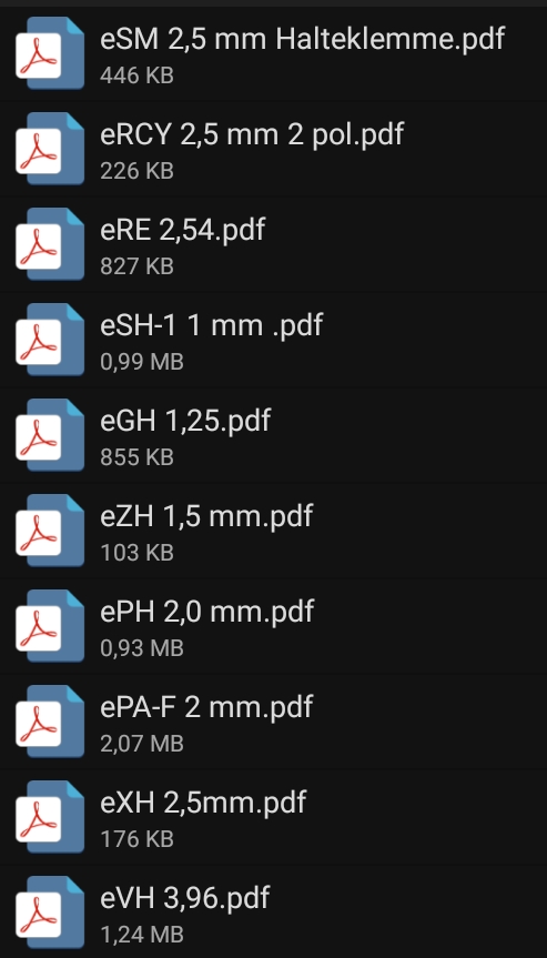

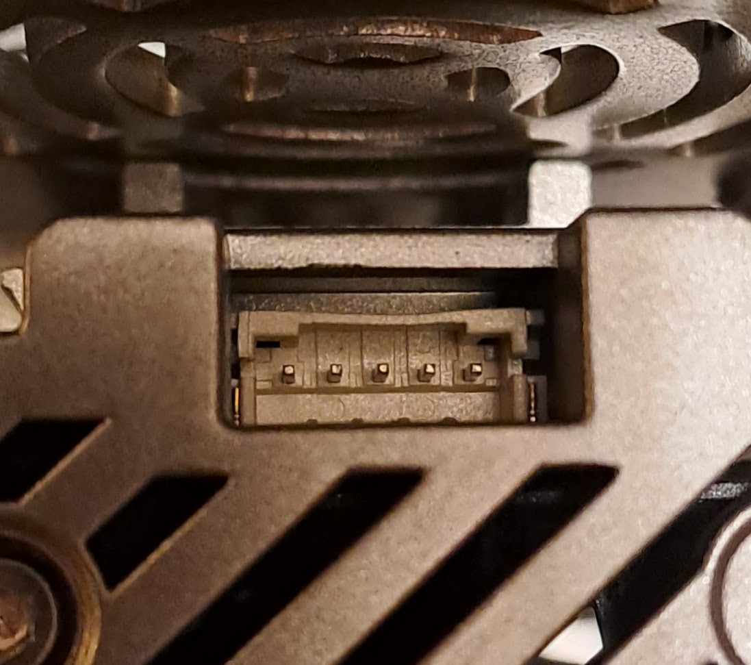

Hi ich habe das hier schon mal geschrieben aber ich finde es nicht, weil die Suche hier nicht geht. Deshalb nochmal hier bei Offtopic. Die angesprochene JST Variante scheint es nicht zu sein. Ich habe in keiner durchsuchten JST Beschreibung diese Buchse gefunden. (siehe Foto). Ist überhaupt JST? Die Buchse gehört zu einem Laserkopf von Atomstack aber die antworten nicht. Weder der Händler noch Atomstack selbst

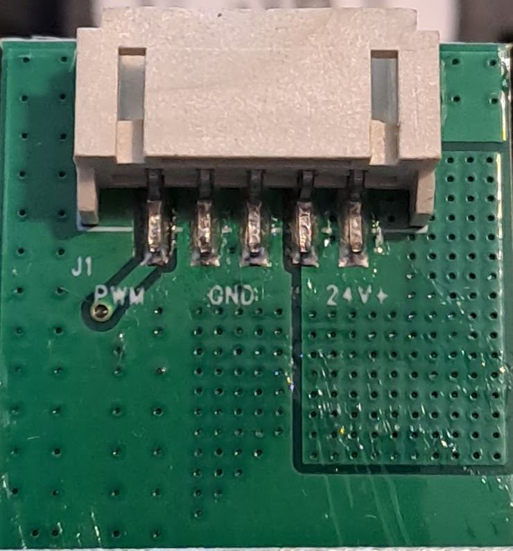

Hi ja aber dafür musste ich das Teil aufschrauben. Nicht cool finde ich die Trennung des Querschnittes. Bricht ein Kabel oben gibts braune Kabel und Rauch....Ich überlege ob ich das so lasse oder einfach ne andere Verbindung mache. Aber dann erlisch die Garantie...Obwohl man das bei Firmen die auf einfache Fragen nicht antworten wohl auch nicht mehr versuchen braucht.. Übrigens das Ding ist 12 mm x 4 mm Abstand 1.5mm eventuell auch 1.25 mm Danke fûr den Spirit, Zwergi

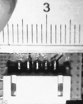

Matthias Z. schrieb: > Übrigens das Ding ist 12 mm x 4 mm Abstand 1.5mm eventuell auch 1.25 mm Abstand? Welcher? Mach mal das erste Bild nochmal und leg' ein Lineal o.ä. unten drunter. Ich tippe auf ein Rastermaß von 2mm (das ist der Mittenabstand der Stifte).
Hi, man warum komme ich nicht auf solche genial einfache Ideen. Ja das Rastermaß ist 2.0....Vielen Dank vom alten Esel! Nun weiß ich auch das Außenmaß ist 14 mm Zwergi
Das ist zwar nicht von JST, aber einen JST-PH-Steckverbinder müsste man da trotzdem draufstecken können.
Hi, das leere Gehäuse passt tatsächlich, nun nur noch Crimpen und schauen....Vielen Dank. Ich hatte die Lösung im Regal....und schon mal probiert. Da ging das nicht, jetzt ja. Die Wege des Herrn sind untergründig! Danke und eine gute Zeit Zwergi
