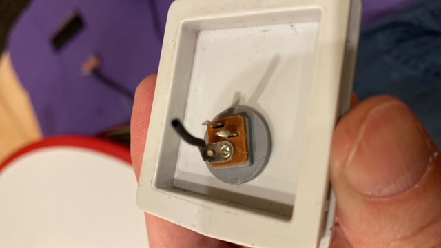

Ich habe durchgemessen dass die Buchse zum Anschluss 9V Netzteils defekt
ist.
An der Hohlbuche sind 3 Lötstellen. Wohl wegen Hohlkontakt.
Das Kabel von der Buchse zur Platine ist 3polig: schwarz, rot, weiß.

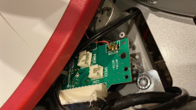

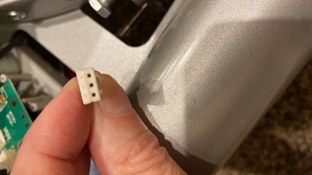

Der Anschluss an die Platine erfolgt mittels einem 3 poligen
rechteckigen Stecker, ähnlich wie in einem PC Mainboard.

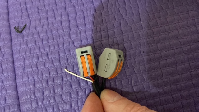

von Michael H. (michael_h289)
siehe bilder.
Der Crosstrainer hat keinen Akku, die Anzeige im Display kommt, wenn ich
die beiden Kabel schwarz und rot direkt mit dem Netzteil mittels WAGO
Klemmen verbinde.
Das übrig gebliebene weiße Kabel habe ich sowohl schon einmal zum roten
Kabel als auch zum Schwarzen kabel dazugesteckt. Also quasi parallel
verbunden.
Kein Auswirkung, Fehlermeldung bleibt gleich.

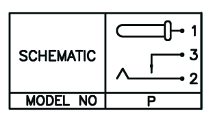

von Monk (Gast)
Wahrscheinlich enthält die Steckbuchse einen Schaltkontakt, der
Batteriebetrieb ermöglicht, wenn kein Netzteil angesteckt ist.
Wenn ich damit richtig liege, dann erfolgt der dauerhafte Umbau auf
Netzbetrieb, indem du die dritte Leitung (im Bild Pin 3) offen lässt.
Danke für die Antwort.
Ich hatte auch gedacht, ich lasse das weiße Kabel einfach liegen, ohne
Verbindung. Dann bleibt jedoch auch die Fehlermeldung.
Den Crosstrainer kann man nicht mit Akku betreiben, es geht nur mit
Netzteil, zuständig für das Display und die Wirbelstrombremse.
