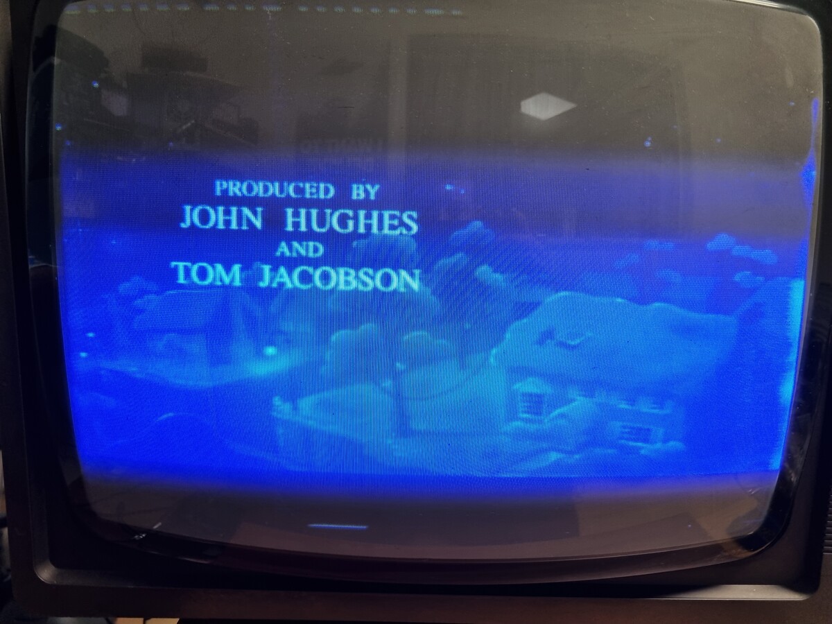

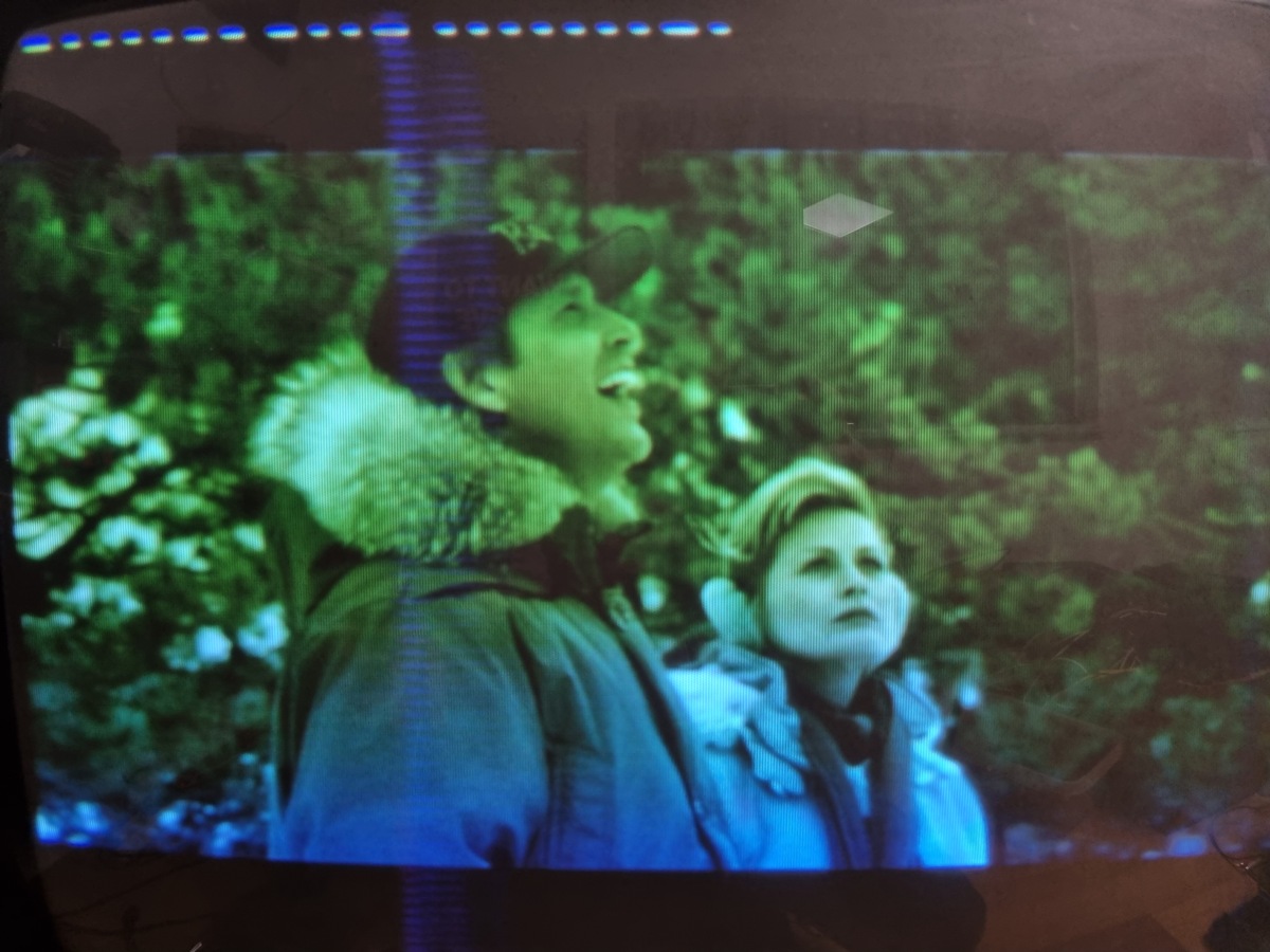

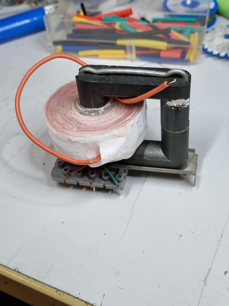

Hallo, Ich habe meinem alten Colormat 4506 einen neuen selbstgewickelten ZT geschenk. Die Geometrie muss ich noch einstellen. Schwarzabgleich unsw. habe ich laut Serviceanleitung durchgeführt. Mich wundert es nur das die Farbe rot/grün fehlt bzw.fehlerhaft dargestellt wird. Am Videoboard lässt sich die RGB Sättigung einzeln einstellen, alle farben funktionieren sehr gut! Nur ist das darzustellende Bild fehlerhaft mit Farbe versorgt. Es wirkt wie Pastellfarben, also eher eine Mischung der Farben. A: Das Testbild zeigt kein rot ( Foto 1 ) B: der Blauanteil überwiegt deutlich ( Foto 2 ) C: wenn Bilder mit Rotanteil dargestellt werden sind sie übertrieben und fehlerhaft verteilt (Foto 3) D: Bild zeigt grüne Anteile die alle anderen Bereiche fehlerhaft mit grün anzeigt ( Gesicht ) Wo könnte der fehler zu suchen sein? Die IC's und die Kondensatoren auf der Decoderplatine habe ich schon gewechselt.

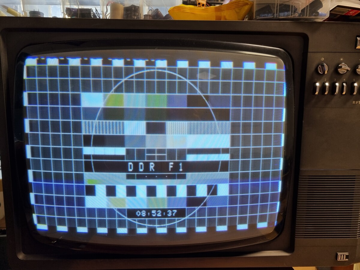

Sag' erstmal, ob es ein SECAM-Fernseher ist (was ich beim Hersteller und dem DDR-Testbild annehme) oder PAL bzw. Beides. Dann: DDR-Testbild ist vermutlich vom Videorecorder. Kannst Du ausschließen, dass der Fehler vom Recorder stammt? Andere Bildquelle vorhanden, ggfls. leihweise, z.B. funktionierender Recorder vom Freund. Wäre blöd, sich dumm und dämlich Fehler im Fernseher zu suchen und dabei kommt das fehlerhafte Bild aus dem Recorder. Ansonsten kann ich aus den Fotos nicht spontan ein typisches Fehlerbild entnehmen. Ein Farbreinheitsfehler z.B. wegen nicht entmagnetisierter Lochmaske der Bildröhre sieht anders aus. Trotzdem die Frage: Wie sieht das Bild bei vollständig zurückgedrehtem Farbstärkeregler aus? Neutrales Grau? Komische Farbbilder kenne ich bei PAL, wenn die 64µsek-Verzögerungsleitung unterbrochen ist. Dann wäre es aber nicht eine Erscheinung wie im dritten und vierten Foto. Weiß auch nicht, welche Mittel Dir sonst zur Verfügung stehen. Mittel der Wahl wären ein Testbildgenerator, der Farbbalken pur kann, und Oszilloskop. Markus R. schrieb: > selbstgewickelten ZT Respekt!!

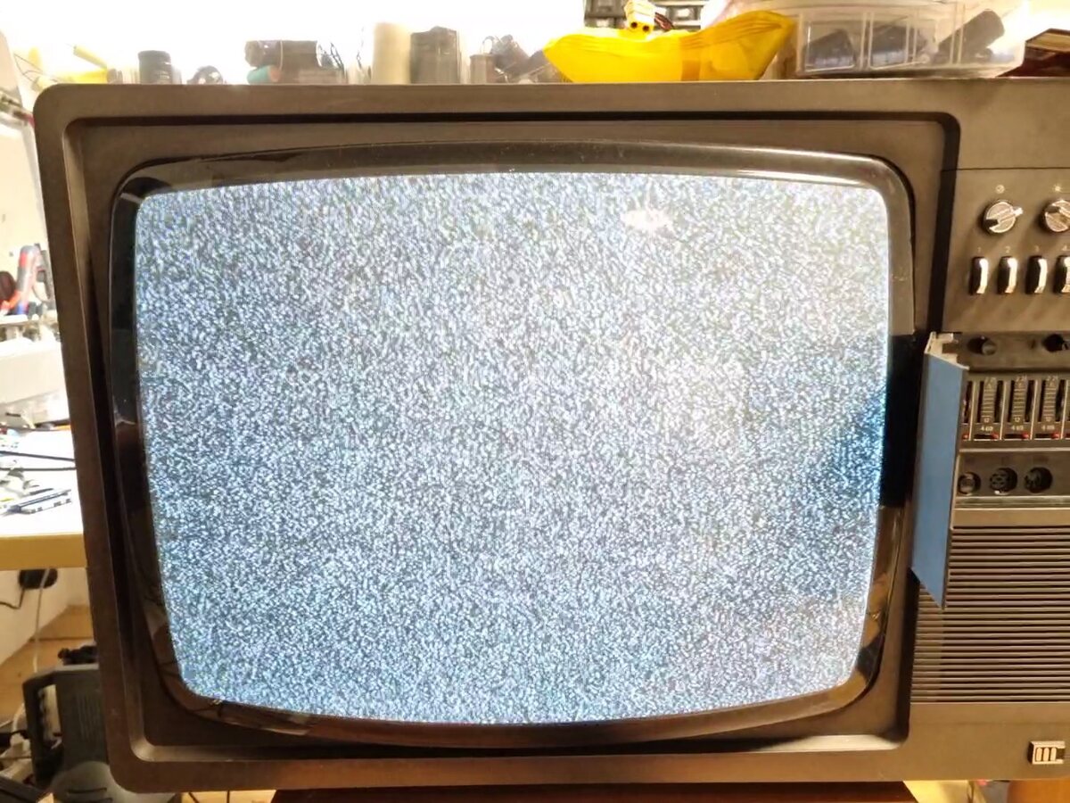

Da das Rauschen gut aussieht, würde auch ich einen Fehler im Dekoder vermuten. Mach den TV an den Trenntrafo und miss mal mit dem Oszi rückwärts von den Farbendstufen bis zum Dekoder und Gegenprobe mit echtem S/W Signal.

So wie das letzte Bild aussieht, muss die Bildrohre entmagnetisiert werden. Vermutlich wird der PTC im Gerät, der das beim Einschalten automatisch machen soll defekt sein. Ein Fehler im Farbteil würde anders ausschauen (rot-grün vertauscht), aber keine Farbflecken.
Markus R. schrieb: > A: Das Testbild zeigt kein rot ( Foto 1 ) kann nicht stimmen denn gelb ist vohanden und das gäbe es nicht ohne rot. Das dein rot schwach ist sieht man! Kurt schrieb: > So wie das letzte Bild aussieht, muss die Bildrohre entmagnetisiert > werden. +1 Die Lochmaske ist total magnetisiert, sieht man in jedem Bild, also Entmagnetisierung reparieren.

Was ich aus den Fotos nicht eindeutig erkenne: Ist das "weiß" exakt weiß und unterschiedet sich sehr deutlich vom "cyan" -> wenn ja dann arbeiten die Bildröhre und Videoendstufen einwandfrei und irgendwas im Farbdekoder macht Probleme Ist das "weiß" ziemlich bis gleich dem "cyan" dann ist das Problem an erster in den Videoendstufe oder der Bildröhre zu suchen Das müssen wir als erstes unterscheiden Wenn du aus der Region Nord-Bayern und etwas drumrum bist könnte ich dir anbeiten daß ich mit Testbild&Osziloskop mithelfe

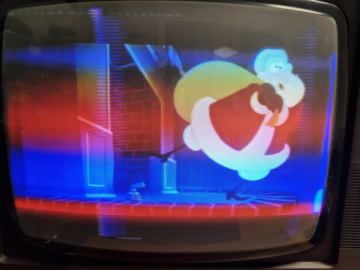

Das ist definitiv der PAL-Decoder. Ist der Farbfehler stehend oder läuft der durch?
Axel R. schrieb: > Das ist definitiv der PAL-Decoder. Ist der Farbfehler stehend oder läuft > der durch? Ich wüsste erstmal gerne, ob das überhaupt ein PAL-Fernseher ist. Der ist von RFT und das Testbild hat die Senderkennung "DDR 1", das wäre dann SECAM. Nach meiner Erinnerung hat die DDR noch vor der Wiedervereinigung das Farbfernsehsystem von SECAM auf PAL umgestellt. Da hieß das DDR-Fernsehen aber nicht mehr "DDR 1" oder "DDR 2", sondern wie früher "DFF" (Deutscher Fernseh-Funk). Und um Mitternacht wurde die DDR-Hymne geträllert. Jawoll, mit Text, was zuvor verboten war (wegen der Passage "Deutschland einig Vaterland"). Also wenn dieses DDR 1 Testbild eine Original-Aufnahme ist, dürfte es SECAM sein, da gibt's keinen PAL-Decoder.

Heiko H. schrieb: > Was ich aus den Fotos nicht eindeutig erkenne: > Ist das "weiß" exakt weiß und unterschiedet sich sehr deutlich vom > "cyan" -> wenn ja dann arbeiten die Bildröhre und Videoendstufen > einwandfrei und irgendwas im Farbdekoder macht Probleme Wo hastn den Schwachsinn gelesen oder gehört? Schau dir das Bild mal ganz genau an. Ich geh jede Wette mit dir ein, dass der Fehler nicht vom Farbteil kommt!
Kurt schrieb: > Ich geh jede Wette mit dir ein, dass der Fehler nicht vom > Farbteil kommt! U.a. deswegen schrieb ich,das man solche Dinge erstmal mit einem echten S/W Signal (kein Farbträger, kein Burst, also nischt) testen sollte. Ists dann immer noch bunt, kann man die Endstufen usw. untersuchen. Ist nicht mehr bunt, sondern echtes S/W, dann kommt der Dekoder unter die Lupe. Ja, ich weiss, echte S/W Signale sind selten, kann man aber immer noch mit einer einfachen Überwchungskamera oder wasauchimmer erzeugen.

Rainer Z. schrieb: > Ich wüsste erstmal gerne, ob das überhaupt ein PAL-Fernseher ist. Der > ist von RFT und das Testbild hat die Senderkennung "DDR 1", das wäre > dann SECAM. Der konnte PAL/SECAM, ist also zweisprachig aufgewachsen. Rainer Z. schrieb: > Also wenn dieses DDR 1 Testbild eine Original-Aufnahme ist, dürfte es > SECAM sein, da gibt's keinen PAL-Decoder. Da das vermutlich eine Aufnahme auf Videorecorder ist, wird das in dem Falle aber PAL sein, da es über Antennenbuchse rein kommt (weil der Recorder über Antenne sicherlich nur PAL ausgibt, und der TV nur über Antenne, nicht Scart, ansprechbar ist).

Kurt schrieb: > Sieh dir das Bild genau an, > dann erkennst du Farbflecken und so einen Farbfehler gibts nicht. Dann wären im Rauschbild ( schwarz weis ) auch Farbflecken vorhanden, dort sind aber keine zu sehen.
Peter H. schrieb: > Kurt schrieb: >> Sieh dir das Bild genau an, >> dann erkennst du Farbflecken und so einen Farbfehler gibts nicht. > > Dann wären im Rauschbild ( schwarz weis ) auch Farbflecken vorhanden, > dort sind aber keine zu sehen. Nein.
Axel R. schrieb: > Das ist definitiv der PAL-Decoder. Ist der Farbfehler stehend oder läuft > der durch? Der Fehler ist schwer zu beschreiben, wie auf dem Bild zu sehen ist, ist er nicht beständig sondern je nach Farbe. Wenn ich die Farbe abschalte ( Decoder Karte raus ziehe) ist das Bild S/W und ohne Fehler! Als Quelle dient mir mein alter DVD Player mit Videoausgang der über einen externen UHF Konverter eines alten Receivers das Videosignal als UHF bereitstellt. Wenn ich den Tuner im Gerät umgehe und das Videosignal direkt an den FBAS Eingang im Gerät anschließe ändert sich überhaupt nichts das Fehlerbild bleibt bestehen. Ich werde trotzdem mal nach der Entmagnetisierung schauen, ich glaube aber eher nicht das es daran liegt. Das S/W Bild ist ja auch i.o ohne Fehler.

Laut "Lummer, Fernseh-Service leicht gemacht" (Franzis, 6.Aufl.) könnte es an einer Frequenzabweichung des Farbhilfsträger-Oszillators liegen. Breite der Streifen je nach Frequenzablage.
