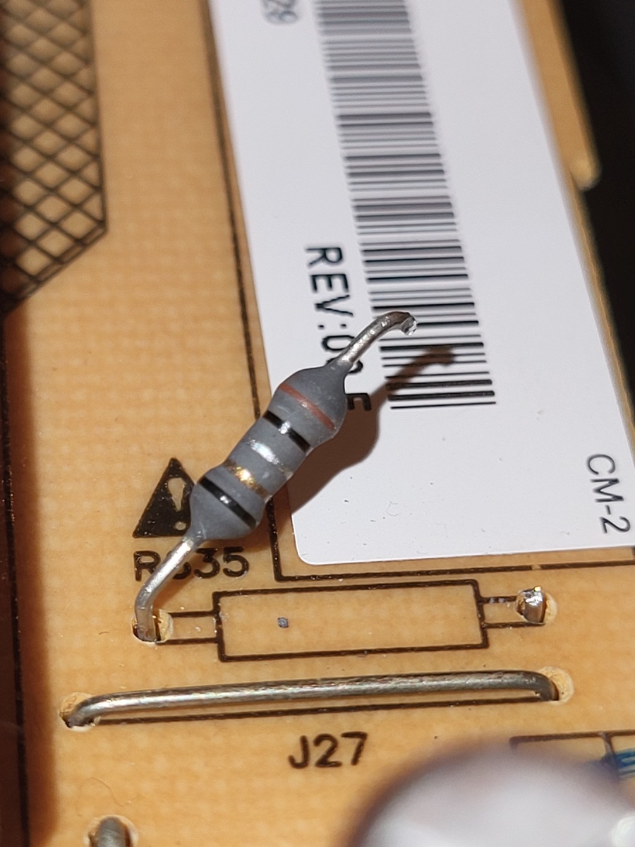

Moin zusammen,
vielleicht kann mir jemand sagen, was das für ein Widerstand ist. Ist in
einem TV Netzteil von Philips. 32PFL9603D R635.
Vielen Dank für die Hilfe.
von H. H. (Gast)
0,1 Ohm +/-5% Sicherungswiderstand.

von Bob H. (bob777)
Prima, Danke.
Multimeter vorhanden. Mich hatten die Farbringe irritiert. Hatte schon
an einen Sicherungswiderstand gedacht.

von Michael B. (laberkopp)
braun schwarz silber gold schwarz
1 0 x0.01 Ohm 5%  Token KNP
http://www.token.com.tw/pdf/resistor/wirewound-resistor-knp.pdf
Welche Grösse müsstest du ausmessen
https://dse-faq.elektronik-kompendium.de/dse-faq.htm#F.13.2.1

von Bob H. (bob777)
Der Kasten ist von einem Bekannten und 15 Jahre alt. Service Manual von
dem Gerät zeigt nur das NT vom 42" Gerät. Ich hätte das vom 32"
gebraucht. Komme aus der Computertechnik, helfe aber mit meinem
Lötkolben gerne aus, falls mal was anliegt. Die Farbringe irritieren
mich dahingehend, dass 5 Ringe gezeigt sind. Die Farben in eine Tabelle
eingeben ist ungültig. Ich kenne Sicherungswiderstände, aber eher in
SMD. Wenn da jemand was zur Weiterbildung für mich beitragen kann. Der
letzte Farbring ist mir nicht klar.

von H. H. (Gast)
Bob H. schrieb:
> Der letzte Farbring ist mir nicht klar.
Da kocht jeder Hersteller sein eigenes Süppchen.

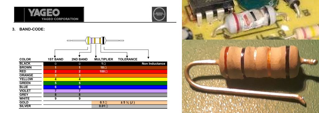

YAEGO - Japan kocht die in grün als non-inductive,
https://forum.digikey.com/t/when-your-5-band-resistor-is-not-a-5-band-resistor/1501
sind aber auch gelbe Klone aus Nachbars Bambushütte aufgetaucht, aber ob
die taugen?
https://electronics.stackexchange.com/questions/582992/identifying-unique-color-code-of-non-inductive-wire-wound-resistors-weird-resis
