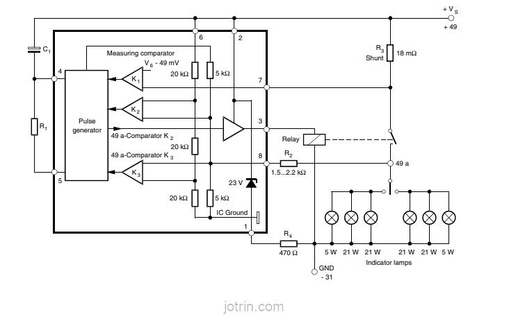

Mit Stromüberwachung, wars sicher kein 555er, eher ein U6043B oä.

von Monk (Gast)
Falls das Blockschaltbild reicht:
https://www.jotrin.de/product/parts/U6043B
von Mani W. (e-doc)
Ja, danke Dir!

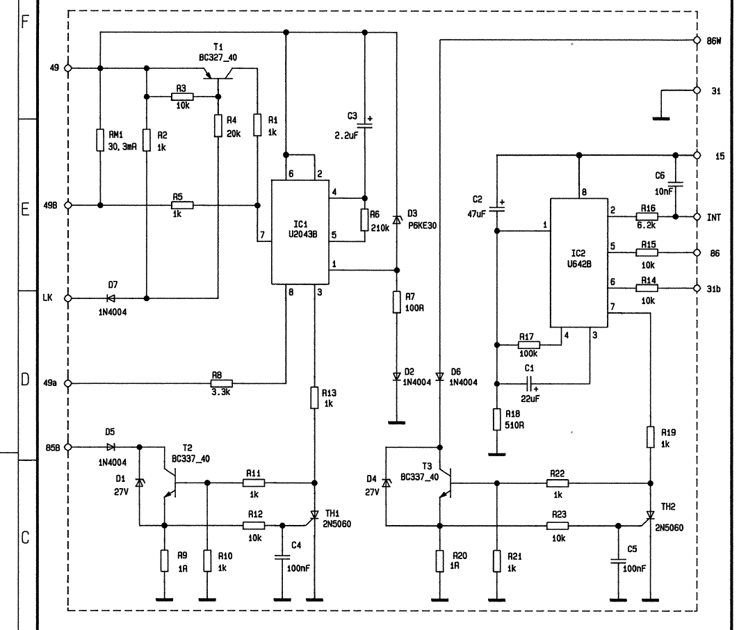

von Ge L. (Gast)
Mani W. schrieb:
> Kann wer die Schaltung eines PKW-Blinkrelais zeigen?
Siehe Anhang. Links ist blinken, rechts der Sequenzer für die
Scheibenwaschanlage.
Das Projekt ist von 1993 :-)

von Michael B. (laberkopp)
Mani W. schrieb:
> Vor einigen Jahren war da noch ein 555 verbaut, mich würde
> die Schaltung davon interessieren, da bei Ausfall einer Lampe
> schneller geblinkt wird...
Eher
https://pdf1.alldatasheet.com/datasheet-pdf/view/5792/MOTOROLA/UAA1041B.html
(=LD1041, ähnlich U2043B, L2044, LT4761)

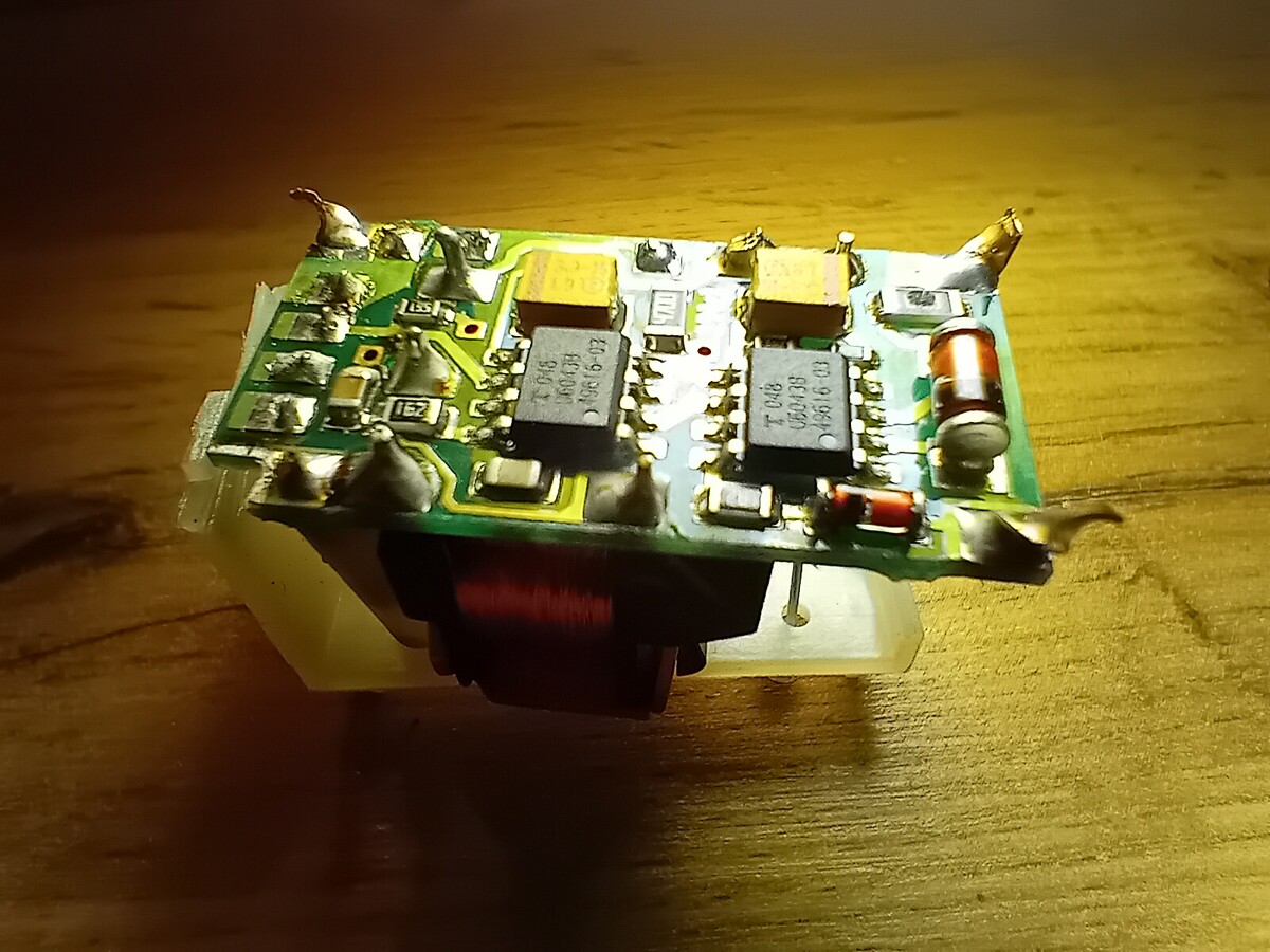

von Mani W. (e-doc)
Ich habe mir ein neues Blinkerrelais bestellt, dann kann ich das
alte zerlegen und Bilder vom Innenleben zeigen...

von Mani W. (e-doc)
Zerstörungsfrei geht nicht...
von Bernhard (bernhard_123)
So ganz kann ich die Markierungen auf den ICs nicht entziffern.
Aber ich kenne U6043B von Telefunken/TEMIC/ATMEL. Das ist eine geschätzt
25 Jahre alte Blinkgeberschaltung.
Der Präfix "U" bedeutete bei Telefunken "IC, gehäust, 1 Chip".
von Mani W. (e-doc)
Interessanterweise sind da 2 Stk. U6043B darauf, die Schaltung
weiter oben zeigt für die Funktion allerdings nur einen...
Vielleicht erledigt der zweite irgendeine andere Timerfunktion.
Wer will, kann auch mal die Schaltung des ähnlichen Vorgänger-ICs
anschauen: U2043B
Mit dem 555 wird die Schaltung aufwändiger, schließlich können im Kfz.
einige Störimulse auftreten, die die Schaltung nicht zerstören dürfen
oder teilweise nicht mal zu Fehlfunktionen führen dürfen.
Dazu kommt noch die Auswertung des Lampenstroms, um die Blinkfrequenz
bei einer ausgefallenen Lampe zu erhöhen.
Und der 555 kann ohne Zusatzbauteile keine induktiven Lasten schalten.
