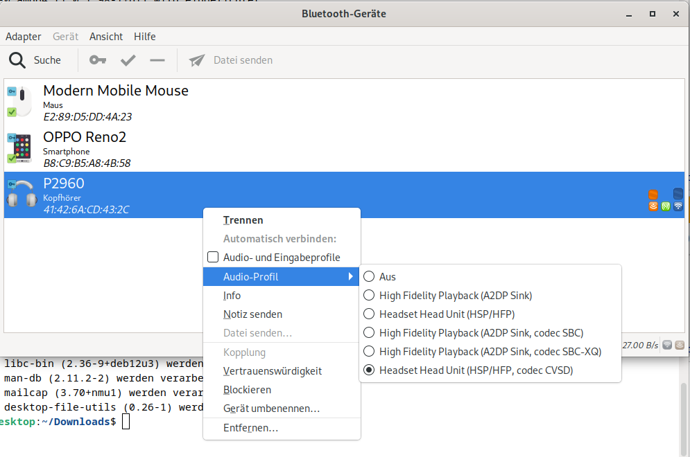

von Εrnst B. (ernst)
Apt-X, AAC usw. hilft nicht, wenn das Headset in den alten HSP oder
HFP-Modus schaltet, sobald eine Anwendung das Mikrophon aktiviert.
Dann bist du nämlich bei 8 kHz Samplerate und dem "low bitrate voice
quality codec" CVSD (Ab Version 1.6 des Profils optional 16 kHz mit mSBC
Codec, hab ich aber noch nie gesehen dass das klappt)
Die "guten" Codecs zum Musikhören laufen über das A2DP-Profil, und das
ist "by definition" nicht bidirektional.
Manche Hersteller (hust ... apfel ... hust) verpassen ihren Ohrstöpseln
ein eigenes, proprietäres Profil, was bessere Audio-Qualität in beiden
Richtungen erlaubt. Das ist aber geheim, verdongelt und patentiert...
Also nur verwendbar wenn alle Hardware&Software aus der selben Hand
kommt.

von Sebastian W. (wangnick)
> quality codec" CVSD
Das erklärt einiges. Gibt es denn Headsets, bei denen Kopfhörer und
Mikrofon jeweils als eigenes BT-Gerät fungieren?
LG, Sebastian
