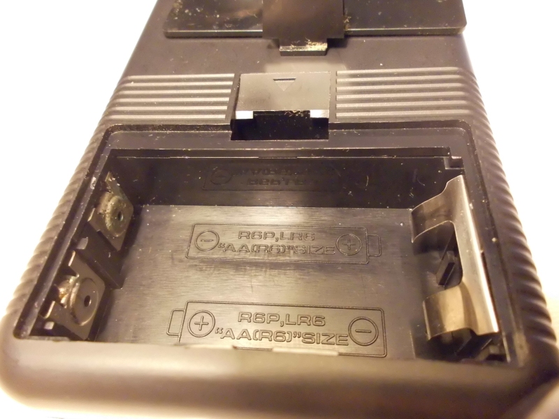

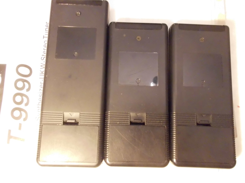

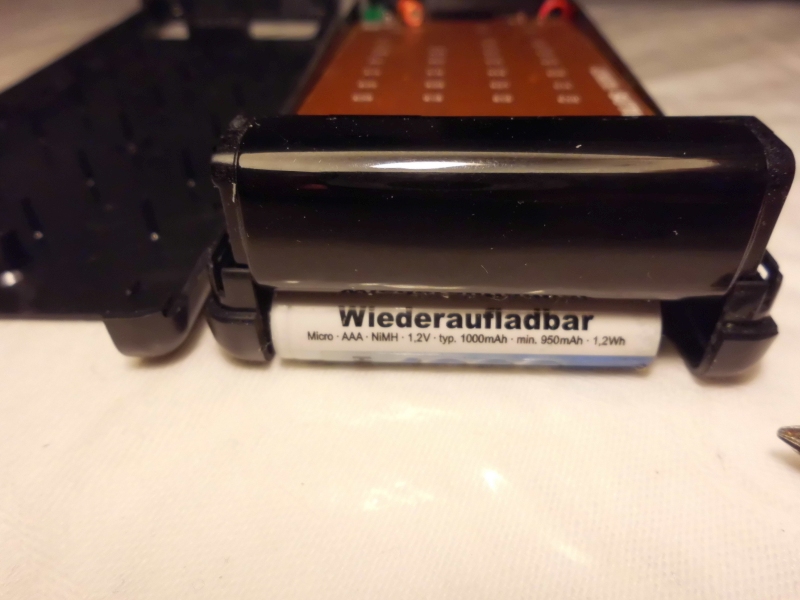

Hallo allerseits,
mir ist eine Fernbedienung ins Haus gekommen, die leider keinen Kontakt
zur Batterie mehr hat, nachdem wohl vor Jahrzehnten mal Batterien
ausgelaufen waren und es den Draht weg geätzt hat. Auf dem Foto ist es
diejenige ohne Batterien zwischen den beiden anderen fast baugleichen
Exemplaren. Ich habe schon daran herumgehebelt, aber dann aufgehört.
Klar löse ich die eine Schaube an der Rückwand. Die durchsichtige Front
verbindet Ober- und Unterteil und läßt sich nicht abhebeln. Die beiden
Laschen kann man anheben, aber viel passiert da nicht, auch wenn man
seitlich den Spalt zu verbreitern versucht. Manche Anleitungen verwenden
ein Plektrum. Dieses habe ich nicht da und es handelte sich um eine
andere Fernbedienung.
Hat jemand eine Idee, wie ich so ein Gehäuse auf bekomme, ohne alles zu
zerbrechen?
Danke im Voraus.

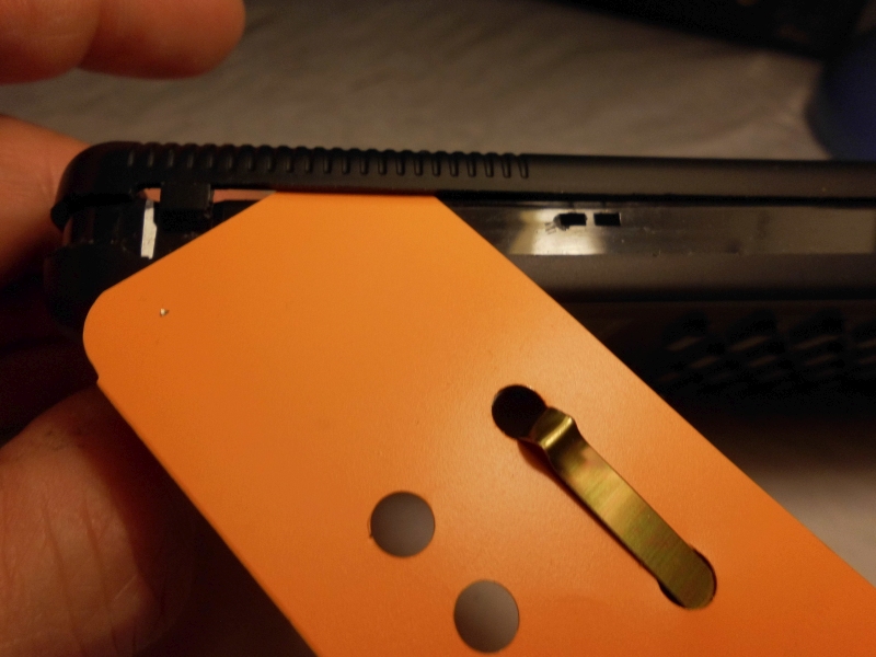

Anstelle eines Plektron, kannst Du auch die eine alte Scheckkarte bzw.
den Rest einer SIM-Trägerkarte benutzen. Die sind stabil und auch wieder
weich genug, um die Gehäusehälften damit aufzuhebeln. Da Du schon einen
Clip offen hast, braucht Du nur eine Ecke einer Karte dazwischen klemmen
und zügig durch den noch geschlossen Bereich ziehen. Dann poppt das
Gehäuse auf.
So öffne ich Kunststoffgehäuse. Ein Plektron ist natürlich besser, weil
es stabiler ist und abgeschrägte Kanten hat. Leere SIM-Trägerkarten
bekommt man bei den einschlägigen Verkaufsstellen für lau.

ich empfehle, das mit dem Heißluft-Fön die Kante (an der beide
Gehäuseschalen zusammen treffen) zuvor gemäßigt erwärmt wird.
Das macht den Kunststoff etwas geschmeidiger, falls er schon etwas älter
ist.

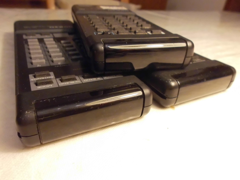

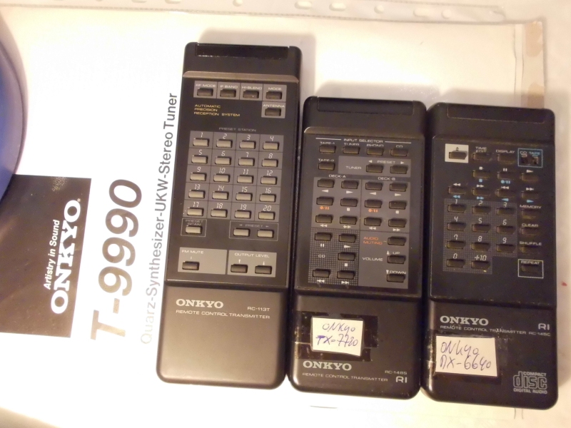

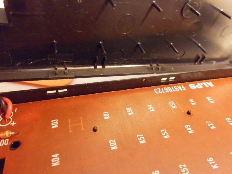

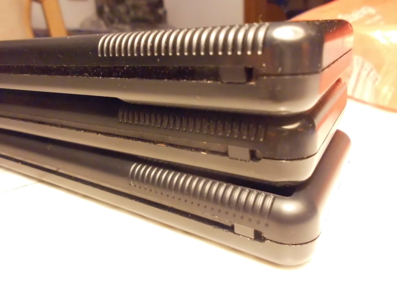

PS: Im ersten Bild sieht man mehrere FB, anscheinend verschiedene
Modelle. Kannst du die mal vollständig von vorne und von hinten
fotografieren und das Bild hier einstellen? Vielleicht habe ich auch so
eine und erinnere mich noch an die Öffnungs-Maßnahmen
Zumindest die LED-Abdeckung scheint auf beide Gehäuseschalen zusammen
drauf gesteckt zu sein. Das würde ich erst mal versuchen zu erkunden, ob
diese Abdeckung nicht demontierbar ist.
Und dann würde ich versuchen (wenn die Abdeckung ab ist) die
Gehäuseschalen vom oberen Ende aus zumindest zu inspizieren, evtl. auch
zaghaft öffnen (aufklipsen)

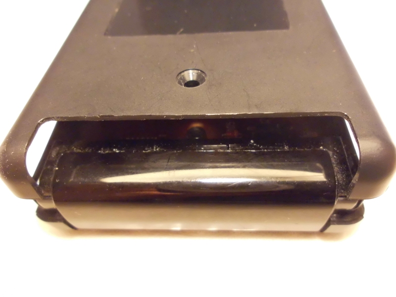

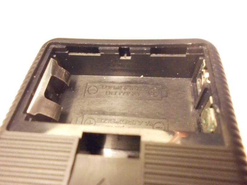

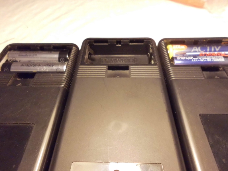

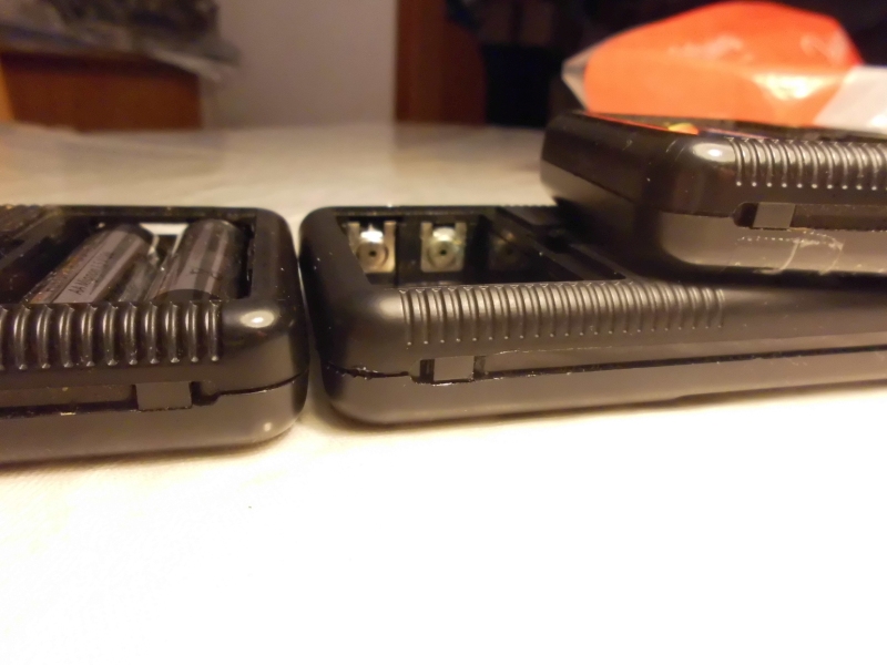

Danke für die vielen nützlichen Hinweise.
Anbei die gewünschten Fotos. Die beiden Laschen konnte ich ausklappen,
so daß das Gehäuse an dieser Stelle auf Spannung steht, allerdings
hinten am Batteriefach konnte ich keine weitere Offnung erzielen. Die
durchsichtige Front läßt sich geringfügig zusammen drücken von der Ober-
und Unterseite her, aber rastet nicht aus.
Gut beobachtet: Es sind die R113T, RC148S, RC145C. Von welchem Gerät die
defekte stammt, wird nicht verraten.
mit freundlichem Gruß
wie kann man denn bei der einen Schraube so rumgnaggeln?
@Christian S:
Sorry, die sieht mir unbekannt aus.
Meine Vorschläge hast du bestimmt schon alle durchgeführt bzw. versucht:
Schraube aus der Rückseite raus, im Batteriefach gucken ob dort noch
schrauben sind. Rotes Plexiglas Teil abmachen, schauen ob da drunter
noch schrauben sind
wen gar nix weiter hilft, dann kann man noch vorsichtig und gleichmäßig
> schrauben sind
genau und deswegen verstehe ich nicht warum auch nicht das Batteriefach
offen und leer gezeigt wird?
von Thomas W. (goaty)
Christian macht es halt etwas spannender in der Vorweihnachtszeit.
Nicht gleich das Modell nennen, und etwas 'schräge' Ansichten machen das
Rätseln einfach schöner.
von Max I. (powermeter)
Christian S. schrieb:
> Die
Andersherum, du musst die Front dezent auseinanderziehen, dann lässt sie
sich ausrasten. Der Rest geht definitiv auch zerstörungs- und spurenfrei
auf.
> Tastenbeschriftungs Folie abzuziehen, um dort drunter
> nach Schrauben zu suchen
Nicht machen! Dann ist die Folie hin. Da sind keine Schrauben.
> sich ausrasten.
Noch eine kleine Anmerkung: Manchmal haben die IR-Abdeckungen seitlich
kleine Flügel, die hinter das Gehäuse greifen. Dann muss erst das
Gehäuse auf.
Anbei noch mehr schräge Ansichten wie gewünscht.

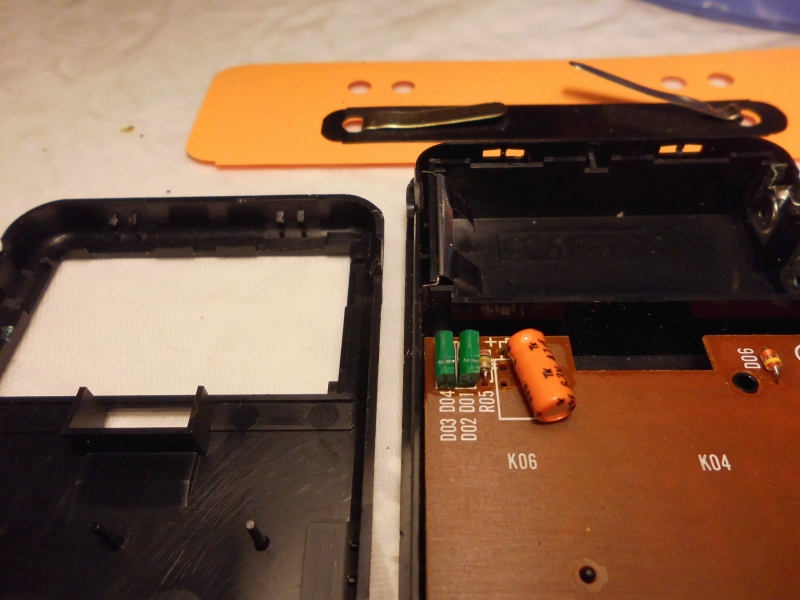

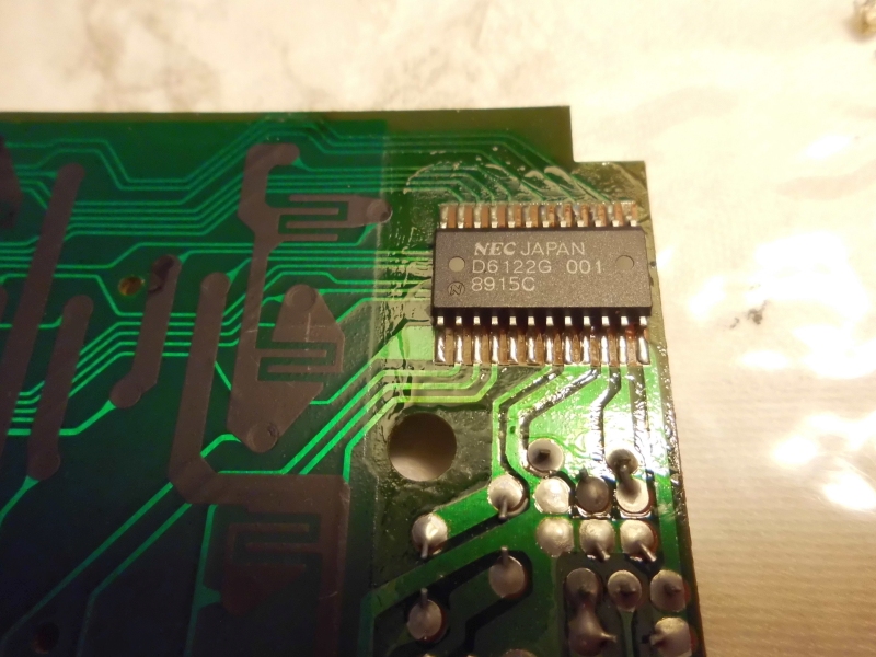

Es ist vollbracht, das Gehäuse der FB habe ich auf bekommen und den
schwarzen draht wieder angelötet. Funktioniert wieder. Drinnen ein 455
kHz Schwinger ein IC D6122G und Kleingemüse.
Auf bekommen habe ich es ganz leicht, nachdem mir so ein
Schnellhefter-Teil aus dünnem Plastik in die Finger gekommen ist. Damit
seitlich begonnen an den Laschen, die schon unter Spannung standen,
weiter den Spalt in Richtung Lichtaustritt vorn weiter geöffnet und ein
paar mal Entlang gefahren, öffnete erst die eine Seite, dann die andere.
Vorn Klappt der Deckel hoch, hinten steht er vom Batteriefach gehemmt
noch in den Schnappern drin. Durch Aufklappen und nach hinten Schieben
in Richtung Batteriefach bekommt man den Deckel ab. Leider hatte ich
kein Übungsexemplar zum Verunstalten, also bin ich da direkt dran.
Eigentlich schade, denn in 30 Jahren hatten die Vorbesitzer die FB nicht
abgefingert oder verhundst, bis auf die ausgelaufenen Batterie. Leider
sind die ganzen Macken und Hebelspuren nun von mir. Wenn man nicht so
genau schaut in der abendlichen Schummerbeleuchtung und keine
10-fach-Lupe verwendet, sieht sie insgesamt noch gut aus.
Was lange währt, wird endlich gut. :-)
Long live Eichhörnchen !
von Harald K. (kirnbichler)
Glückwunsch. Auch schön dokumentiert. Und die Fernbedienung ist noch
anständige Qualität, die ist wohl von ALPS, wie auf der Platine
draufsteht.
