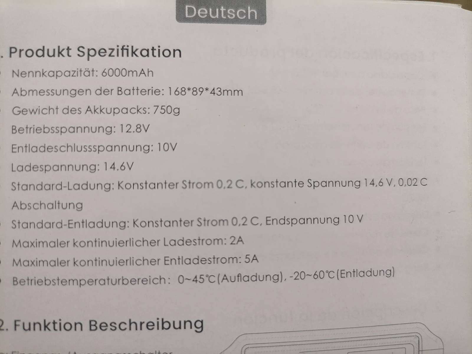

Die 5 Volt aus der Powerbank sollten ja konstant sein, oder?
Kostet mich die Diode Ampere, die dann fehlen? Und sollte meine Diode
besser 2A vertragen?
In der Anleitung zur Powerbank fand ich auch folgende Angaben:
Standart-Entladung: Konstanter Strom 0,2 C, Entspannung 10 v usw ...
Ich hänge es dran, für mich ist das leider "spanisch", aber vielleicht
enthält es Informationen für Experten ...

Die Powerbank soll 72Wh haben, das wären auf LiIon bezogen 20Ah. Die
erreicht man mit etwa 7 parallelen 18650, unhandlich.
> Soll ich da dann geschützte oder ungeschützte nehmen?
Hängt von der persönlichen Angst ab. Die Kamera wird vermutlich
abschalten, bevor Tiefentladung auftritt. Die Powerbank ist mit LiFePO4
bestückt, die als sicherer als LiIon gelten, aber für eine direkte
Anschaltung zur Kamera nicht geeignet sind.
