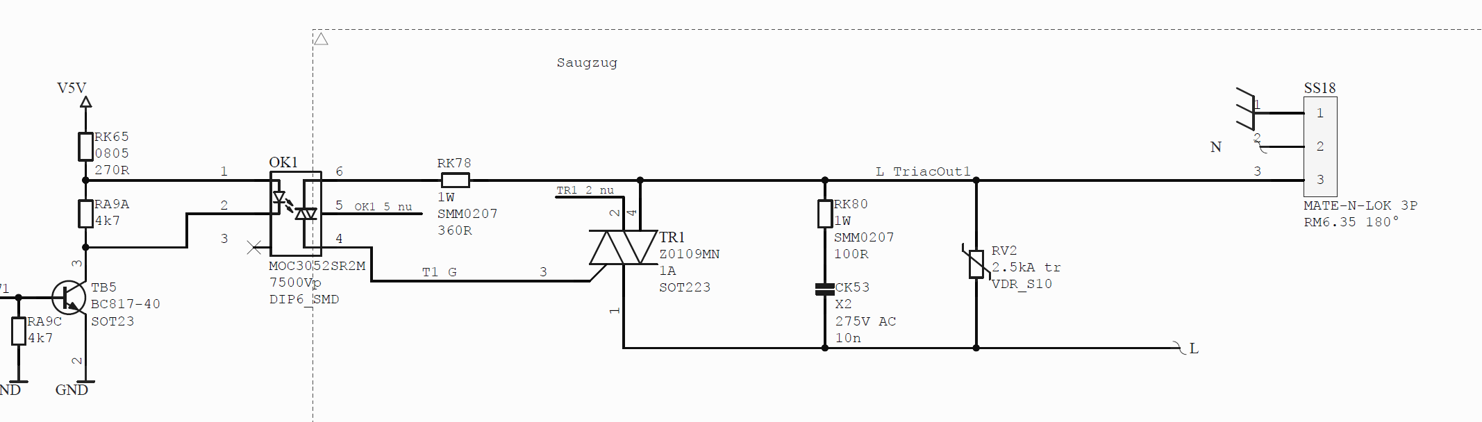

Hallo, habe eine Phasenanschnittsteuerung wie im Anhang und damit jetzt problemlos einen Lüfter mit Kondensatormotor angesteuert. Drehzahlbereich war ungefähr 1000-2800 rpm. Der Lüfter ist nun abgekündigt und als Ersatz habe ich einen Lüfter mit Spaltpolmotor bekommen. Angeblich sollte der auch mit Phasenanschnitt gehen. Klappt aber jetzt erstmal nicht. Von 2200-2800 geht so mehr recht als schlecht. Darunter schwankt die Drehzahl bei der Vorgabeänderung so stark das er nicht mehr zu regeln ist. Klappt das mit dem Spaltpolmotor und Phasenanschnitt überhaupt? Danke
Nein. klappt nicht. Ein Spaltpolmotor reagiert allergisch auf Phasenanschnitt. Der will seine 50 Hz haben, und dann wird auch nicht so warm.
Danke. Warum meint der Hersteller sie haben das mit einfache Dimmer probiert und es sollte klappen?!

Eventuell ist die Stromaufnahme des Spaltpolmotors niedriger und unterschreitet zeitweise den Haltestrom des Triac (mal einen Verbraucher in gleicher Größenordung parallel schalten).

Ingo W. schrieb: > Eventuell ist die Stromaufnahme des Spaltpolmotors niedriger und > unterschreitet zeitweise den Haltestrom des Triac (mal einen Verbraucher > in gleicher Größenordung parallel schalten). Danke für den Hinweis aber der ist bei ca. 20mA und rated current von Motor ist 370mA bei Nenndrehzahl. Sollte also bei 70% noch weit weg sein. Ausserdem hat der Kondensatormotor 33W der Spaltpol 44W bei Nennlast. Müsste also beim Kondensatormotor eher ein Problem sein.

Was passiert wenn du 25...100W ohmsche Last (z.B. Glühlampe, soweit noch vorhanden) parallel zum Motor hängst?
