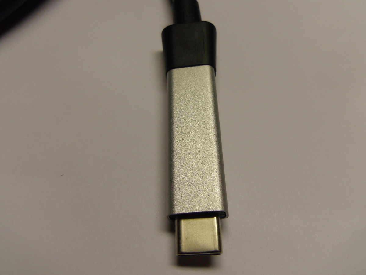

Hi Kennt jemand diese USB-Kabel? Stecker sind USB-C an beiden Enden, Datenverbindung über LWL. Weiterhin sind noch 8 Kupferleitungen durchs Kabel gezogen (davon ev. welche parallel). Welche Eigenschaften haben solche Kabel? Kann man sie als USB-C-Kabel verwenden? Wie kann ich solche Kabel testen? Ein Test Verbindung zwischen Dockingstation und Tablet funktionierte nicht: keine Lade- und Datenverbindung, außerdem hat das Kabel die Dockingstation so durcheinandergebracht, daß der zweite Anschluß der Dockingstation auch nicht mehr funktionierte...

Sowas vielleicht ? https://www.lindy.co.uk/cables-adapters-c1/usb-c449/30m-fibre-optic-hybrid-usb-type-c-cable-audio-video-only-p12880/s13040 "Lindy’s Fibre Optic Hybrid USB Type C Cables are the professional solution for the transmission of USB video and audio signals over longer distances. "

Thomas W. schrieb: > Lindy’s Fibre Optic Hybrid USB Type C Cables Mein Kabel ist zwar nur 10m lang, scheint aber sowas zu sein. Wieso wird da aber immer von Video geschrieben? Unter USB verstehe ich Datenverbindung, was diese Daten beinhalten ist dabei irrelevant...?

Peter N. schrieb: > Wieso wird da aber immer von Video geschrieben? Weil USB-C-Kabel oft auch für den Anschluss von Monitoren verwendet werden. Die Länge jedenfalls erklärt, warum da Glasfaser verwendet wird.

Peter N. schrieb: > Wieso wird da aber immer von Video geschrieben? > > Unter USB verstehe ich Datenverbindung, was diese Daten beinhalten ist > dabei irrelevant...? Weil wenn man es auf Video beschränkt (Also USB C nur für Display Port alternative mode) dann braucht es nicht alle Leitungen (Z. B. keine bi-direktional getriebenen D+ und D- Leitungen die etwas mühsam für LWL sind). Peter N. schrieb: > Ansonsten: An einem Ende eine starke Lichtquelle einbauen, am anderen > Ende eine Fotodiode... :) Tektronix macht das genau so (und auch andere im Hochspannungsumfeld): https://www.tek.com/en/products/oscilloscopes/oscilloscope-probes/isovu-isolated-probes
