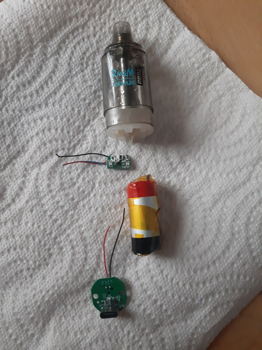

Bullshit, die neueren sind mit USB-C ladebuchse und gröserem tank. Damit
sind die immer noch Einweg weil die Aromen nicht so leicht (obwohl
technisch durchaus möglich) aufgefüllt werden können. Den Verdampfer aus
der Hülse zu ziehen geht mehr schlecht als recht und endet mit
gebrochenem Tank. Wenn man es schafft kann man die Tank aber wieder
verwenden, ist nur ein stopfen aus silikon den man öffnen müsste zum
auffüllen.
Dir sind bereits auf dem Markt: https://randmvapes.de/
Davon hab ich zuletzt 4 oder 5 Stück eingesammelt, von genau einer davon
hab ich den Tank mit Verdampfer zerstörungsfrei runter bekommen!
Bild: Verdampfer im aromatank integriert, "LED Board", Akku und darunter
ladebuchse mit Druckschalter.
Nennt sich "Tornado 7000"...
Da änder sich garnix!

Ich habe mal ein paar Lipos der Einweg-Vaporizer aus dem E-Müll einem
Kurztest unterzogen:
Gerade die oft verwendeten 22300 Lipos haben mich erstaunt.
Von den bisherigen lag keine unter gut 3,7V, waren zwischen 1450 und
1500mAh beschriftet und wiesen nach Ladung auf 4,1V im Kapzitätstest mit
~0,5A bis runter auf 3,0V eine Kapazität von gut 115% des Nennwertes
aus.
Wie das Zyklenverhalten ist, werde  ich später mal testen, aber für
Experimentalschaltungen sollten sie allemal gut geeignet sein.
Tipp: Das Zerlegen der Vapos und "Sterilisation" der Lipos sollte
draussen und mit Einmalhandschuhen erfolgen, der Gestank ist einfach zum
Kot.... :)

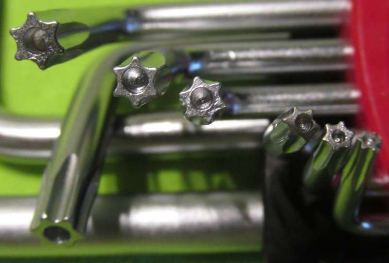

Uli S. schrieb:
> Pentalobe Schräubchen
Das Werkzeug müsste ich mir erst beorgen.
> Ein Torx ..
> Bloss nicht diese mit dem Stift in der Mitte.
Loch im Schlüssel gab's sogar bei Lidl, aber nur im kurzen Ende. Für
kleinere Schrauben habe ich "Securybits" mit Loch ab T6.
Sei froh, wenn die Geräte nicht zugenagelt sind, wie manche
Steckdosenleisten - planer Kopf ohne jedwede Angriffsmöglichkeit.
