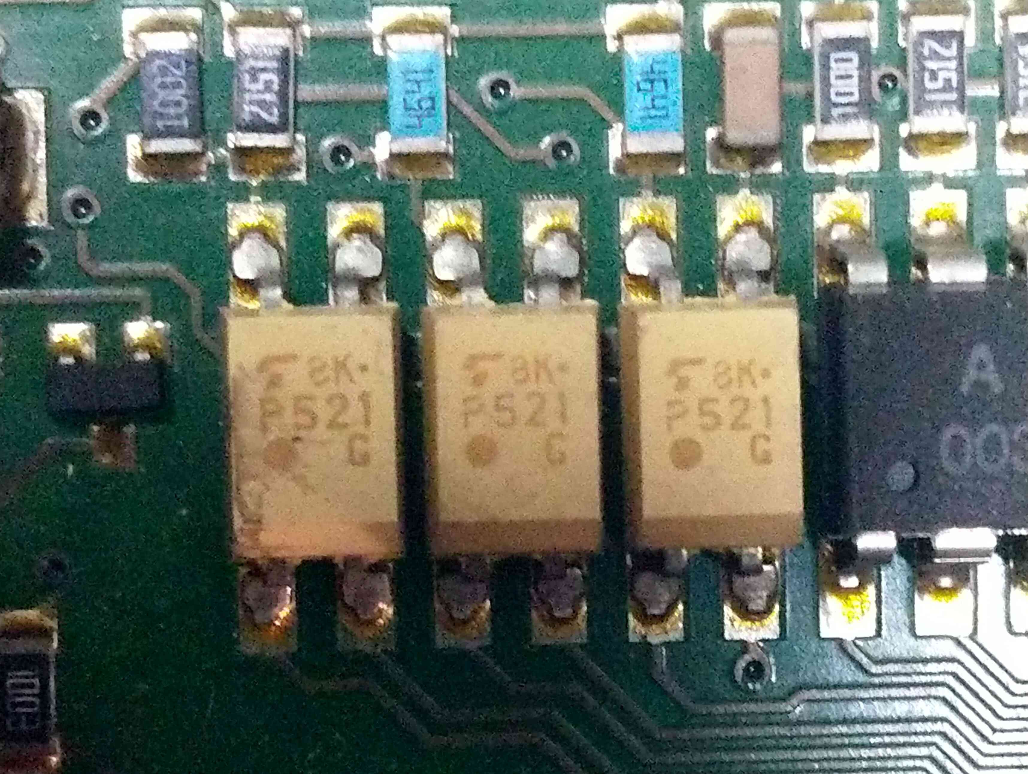

Hallo, möchte die drei Optokoppler vom Typ: P521, von vermutlich Fairchild, ersetzen. Finde kein Datenblatt von Fairchild hierzu. Möchte herausfinden welches Stromübertragungsverhältnis sie haben, dann kann ich mir Ersatz suchen. Danke Gruß Mathias
https://www.farnell.com/datasheets/24728.pdf Vollständig heisst der TLP521-1 Das Reh heisst mit Vornamen Kartoffelpü
Danke. Wie kann man auf dem Foto erkennen welche Klassifikation (Stromübertragungsverhältnis) der Optokoppler hat?
Das sind aber anscheinend SMD-Versionen, im Datenblatt stehen nur DIL-4-Typen.
Mathias H. schrieb: > Danke. > Wie kann man auf dem Foto erkennen welche Klassifikation > (Stromübertragungsverhältnis) der Optokoppler hat? "G" = Rank GR, also CTR 100..300.
Habe mir den: SFH6156-3X001T bei RS ausgesucht. https://de.rs-online.com/web/p/optokoppler/6998234 Wird passen.
Man muss aufpassen bei welchem Strom die Hersteller den CTR messen, und wie es im Diagramm für andere Ströme so aussieht.
