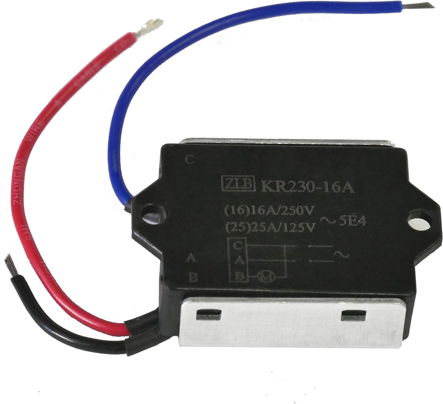

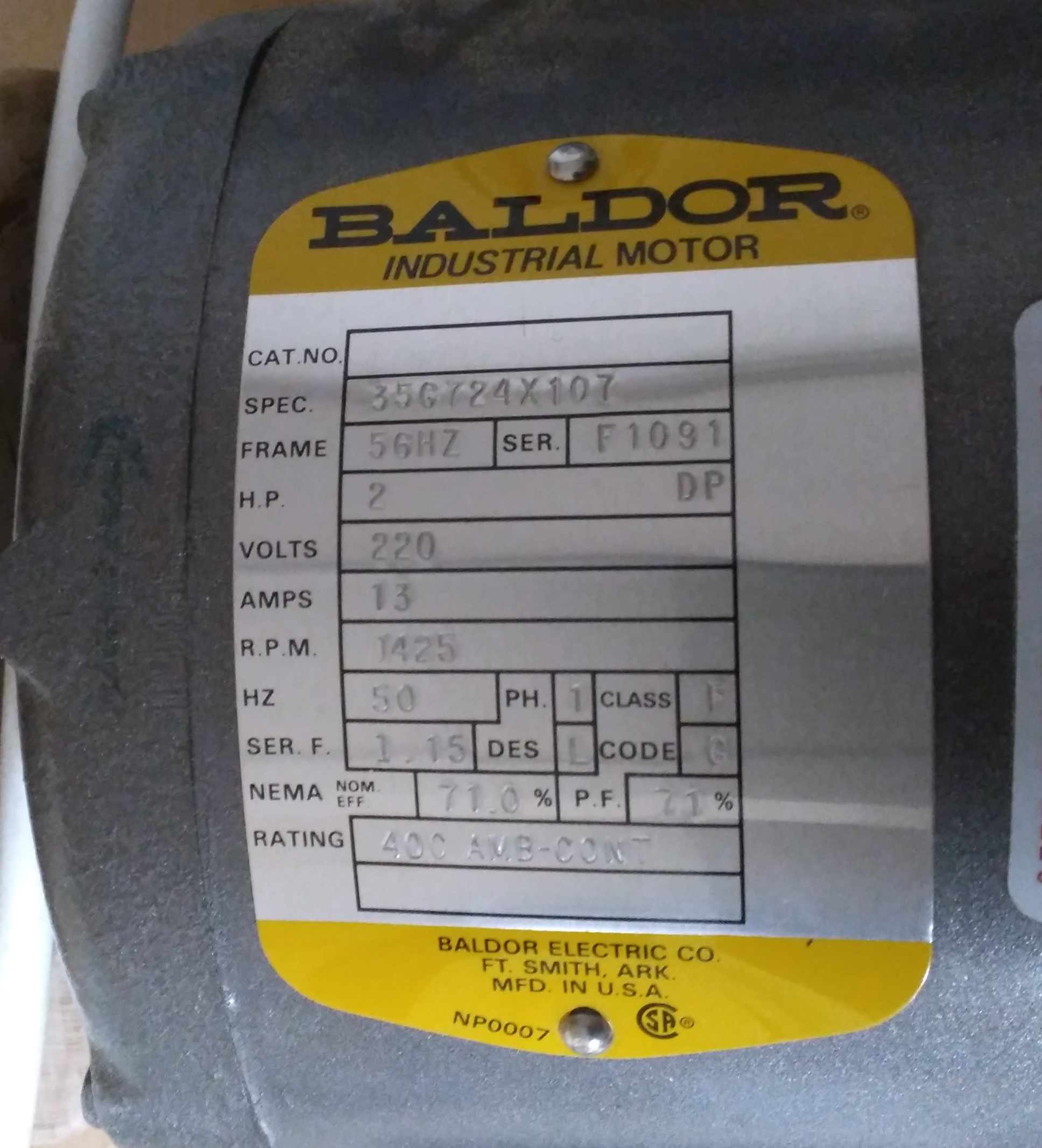

ich habe einen Baldor Motor 220V, den ich gerne als Antrieb für eine
Schleifmaschine nutzen möchte.
Da der Motor keinen Sanftanlauf besitzt, wollte ich diesen nachrüsten
mit dem folgenden Modul.
https://www.ebay.de/itm/374754317338
Ein starten ohne Sanftanlauf ist dem Material nicht lange zumutbar.
Nach Einbau läuft der Motor zwar sanft an, stottert aber sobald die
volle Kraft/Drehzahl erreicht ist.
Habe ich was falsch verkabelt, ist das Modul defekt oder schlicht
ungeeignet?
Leider finde ich auch bei Baldor keine weiteren Informationen zu diesem
Motor.
Lasst mich wissen, ob ich Fotos vom Aufbau oder der Verkabelung
hochladen soll.

von Wolf17 (wolf17)
> ungeeignet?
Ist das ein Motor mit Kollektor und Kohlen? Das Typenschild mit 1425U
lässt anderes vermuten.
Please note:
The soft start module is only suitable for motors with a brushed motor
(with carbon brushes).
Soweit ich die Baldor Website verstehe, stellen die keinerlei
Bürstenmotore her. Dagegen spricht ja auch die Angabe der Drehzahl, wie
Wolf17 schon bemerkte. Ist also der falsche Sanftanlauf.

von H. H. (Gast)
Das ist ein Kondensatormotor, Baugröße 56HZ (NEMA).
von Armin X. (werweiswas)
und 2 Horsepowers, also etwa 1,1kW.

Bei einem Kondensatormotor ist jede Art von Drehzahlregelung/Sanftanlauf
"anspruchsvoll".
Wenn der Sanftanlauf mit dem gewählten Modul aber funktioniert muß
dieses nach dem Hochlaufen doch nur überbrückt werden?

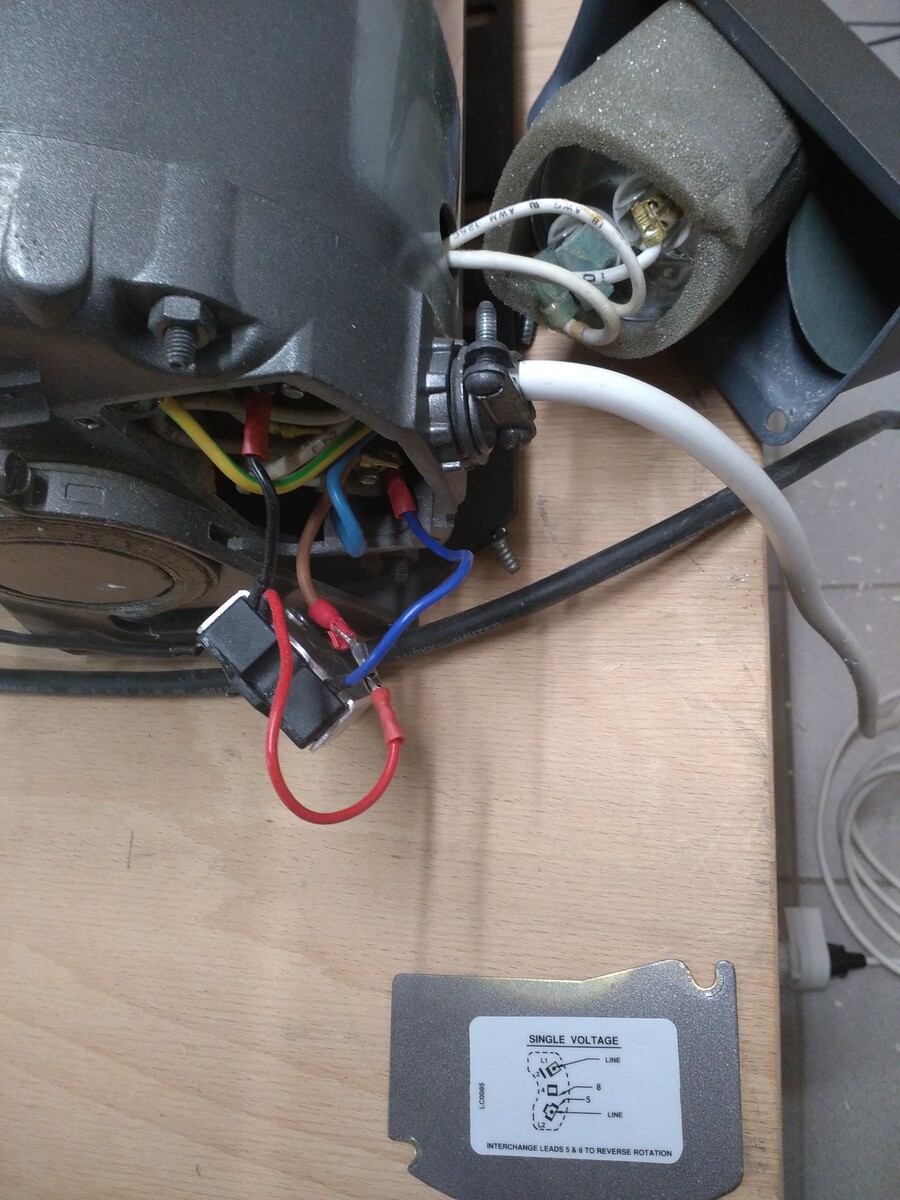

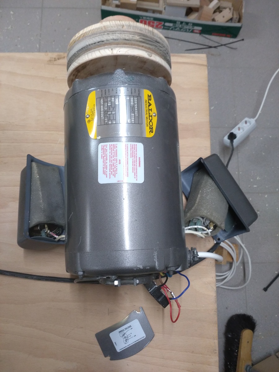

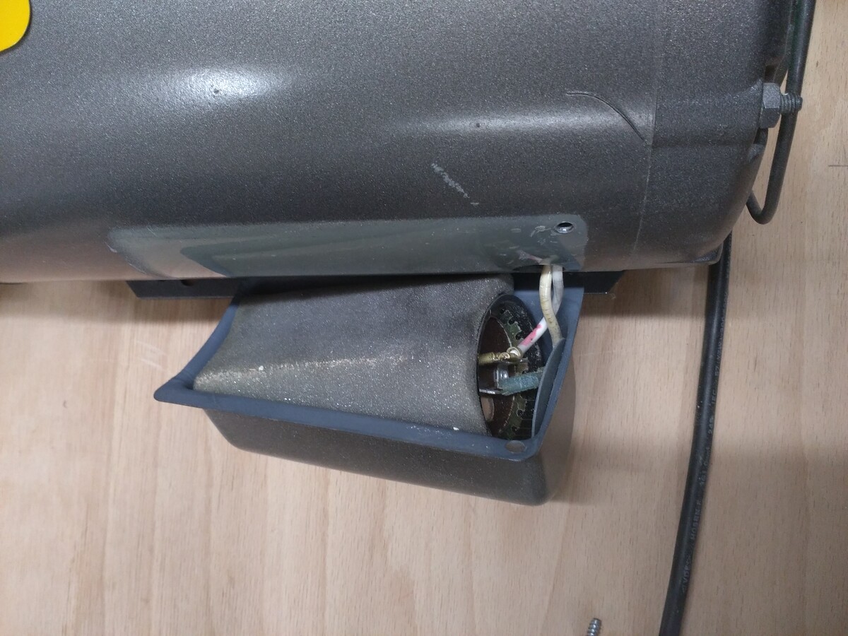

von Elsbeth R. (elsbethr)
Hier sind noch paar Fotos. Ich habe mal die Anbauten geöffnet, um einen
Überblick zu verschaffen. Hoffe, das hilft.

Das ist ein Kondensatormotor mit extra Anlaufkondensator (Inductionmotor
heisst das bei den Amis). Regeln nur mit einem Spezialumrichter für
Kondensatormotoren. So ist der ein auf 50Hz abgestimmter
Festfrequenzmotor.
von H. H. (Gast)
Der ist bei gewünschtem Sanftanlauf widersinnig.
Vielleicht dem Motor erstmal weniger Strom zukommen lassen?
Ein passender Leistungswiderstand in Reihe
und dafür ein 3-fach Schalter ("0-1-2")
0 ist natürlich "aus"
in Stellung 1 ist der Widerstand dazwischen
und in 2 dann ohne.
Zum Einschalten dann erstmal für 2...5sek auf 1 dann auf 2
Im Moment ist er aber installiert - oder wie erklärst du die zwei
Motorkondensatoren?
von H. H. (Gast)
> Motorkondensatoren?
Deshalb ja den Anlaufkondensator abklemmen, dann läuft der Motor schon
viel zahmer an.

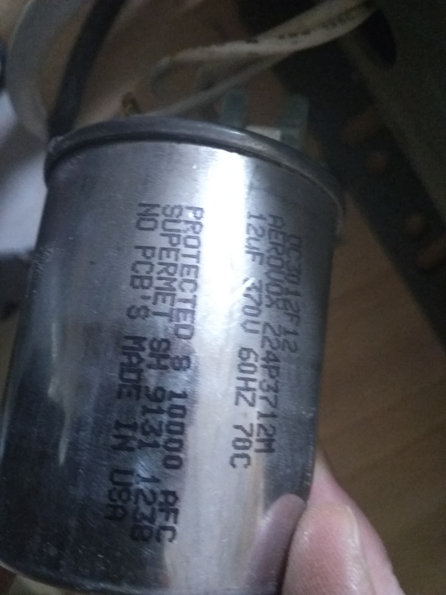

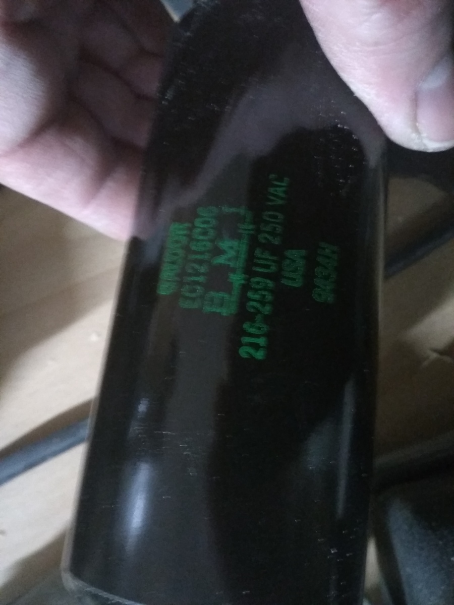

Übrigens ist der Motor noch mit einer Motorbremse ausgestattet. Das hat
mich beim ersten Abschalten sehr erstaunt.
Welcher ist denn der Anlaufkondensator?
Hier nun endlich Bilder der beiden Kondensatoren.
von H. H. (Gast)
Der schwarze ist der Anlaufkondensator.
