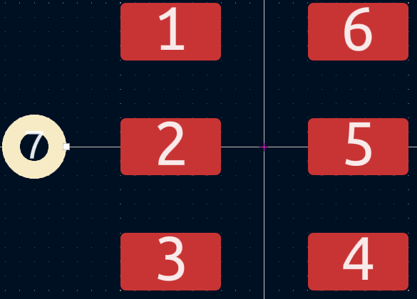

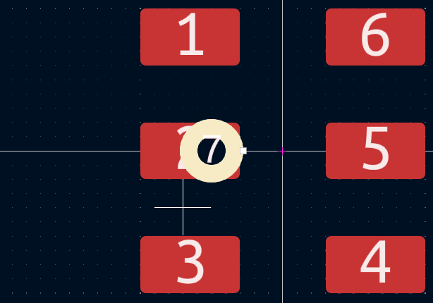

Als Beispiel mal eine SK9822-EC20 (Datenblatt im Anhang). Es soll eine
Matrix entstehen, mit ziemlich nah aneinander liegenden Pixeln. Die
DatenPins lassen sich gut verbinden, eine Nähe der Pixel ist nahezu
nicht begrenzt. Die Versorgungspins können nur seitlich oder nach unten
zu einen anderen Lage rausgeführt werden. Das seitlich heraus führen
begrenzt die Nähe der Nachbarpixel stark. Daher die Idee nach unten zu
führen.
Ein nicht verbinden der Versorgung, durch eventuelles zu weniges
Lötzinn, oder abfließen durch die Via, hätte zur Folge, das der Pixel
sich parasitär über die Datenleitung versorgt, was zum Ausfall des Pixel
führt. Es sollte also schon sicher gestellt sein, das VCC und GND sich
zum Pixel verbindet.
Ich habe mal als "Größenvergleich" das kleinst mögliche Via bei JLC
neben die Pads vom SK9822 2020 gelegt (Bild Pad_zu_Via.png). Diese
sollte nun in das Pad (Bild Via_in_Pad.png). Verstehe ich das richtig,
das ich zwischen Via und Pad eine Thermofalle basteln soll? Also das Pad
in seiner ursprünglichen Größe begrenzen?
von Michael (Gast)
Andre K. schrieb:
> Also testen und
> schauen wie es funktioniert.
In deinem Beispiel ist der Vorteil das das Via nicht nur am am Rand
sitzt und das Lot wegzieht, sondern das voll in de Bohrung gerakelt
wird.
Es wird also ganz automatisch mehr Paste gerakelt.
Vermutlich reicht das völlig aus.
