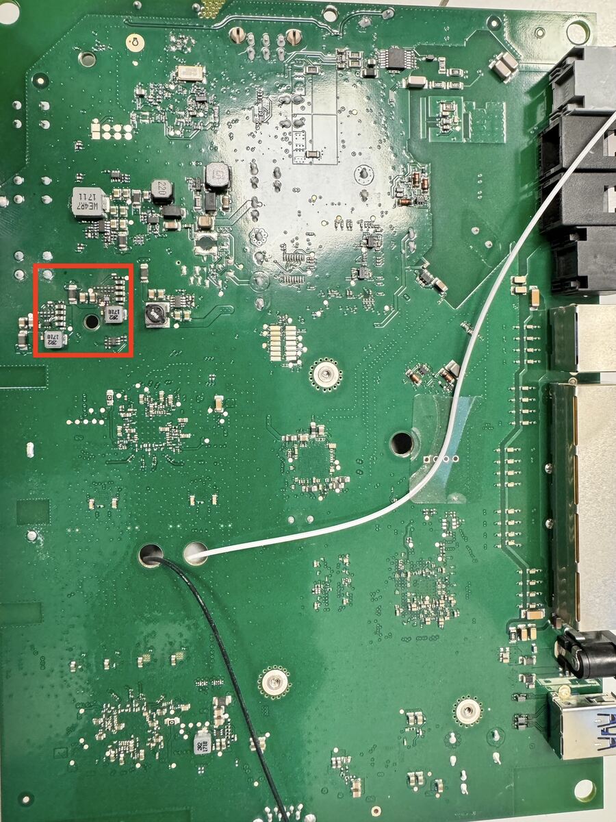

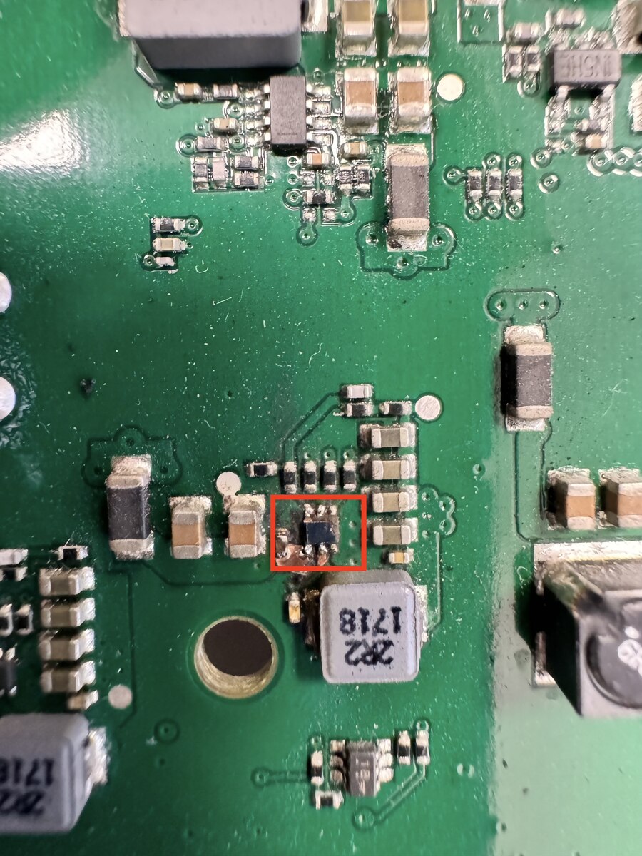

Ich komme bei der Fritzbox 7590 kein WLAN mehr hin (die WLAN LED leuchtet), Funktionstest der Fritzbox gibt auch keine Fehler. Nachdem ich die Fritzbox aufgeschraubt habe, habe ich eine durchgebrannte Komponente gesehen. Leider kann ich nicht mehr sehen welcher IC da war, da die Oberfläche angeschmort war. Habe nur etwas mit CH und 325 lesen können. Kann mir da jemand helfen?
Dimitri schrieb: > Kann mir da jemand helfen? Sieh Dir mal den Nachbarn an, der etwas weiter links sitzt. Beide sind Schaltregler, die irgendeine für den Betrieb nötige Spannung erzeugen. Das erkennt man an der dicken Induktivität und der Latte an Kondensatoren. Auf Deinem Überblickbild ist der Nachbar im roten Kasten, auf Deinem Ausschnitt aber ist er schon abgeschnitten. Es ist recht wahrscheinlich, daß das der gleiche Regler ist, die zu liefernde Spannung wird durch die Beschaltung festgelegt.
Harald K. schrieb: > Es ist recht wahrscheinlich, daß das der gleiche Regler ist, Sieht ja fast wie Copy&Paste aus. Und auch die Baugröße messen!
Thema ist nicht neu, siehe Beitrag "Fritzbox 7590 fiept" und Beitrag "Fritzbox 7590 Defekte Teile" p.s. Tausch des MP1477 wird den Fehler nicht beheben

Danke euch für die schnelle Antworten! @Peter, was müsste man sonst noch alles tauschen? Oder lässt sich das aus der Ferne schlecht sagen?
Gibt es eine Seitenempfehlung, wo ich die beiden Chips kaufen kann? Würde dann sofort beides tauschen, den mp1477 und den 055F.
ich weis zwar nicht was 055f sein soll aber vielleicht ist hier etwas dabei https://www.lcsc.com/search?q=055f
nee, da ist keiner dabei; hatte den schon mal gesucht: Beitrag "was ist das für ein Chip E55F" (hatte aber versehentlich E55F statt 055F geschrieben) MP1477 gibts z.B. bei Mouser
